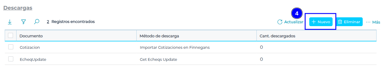

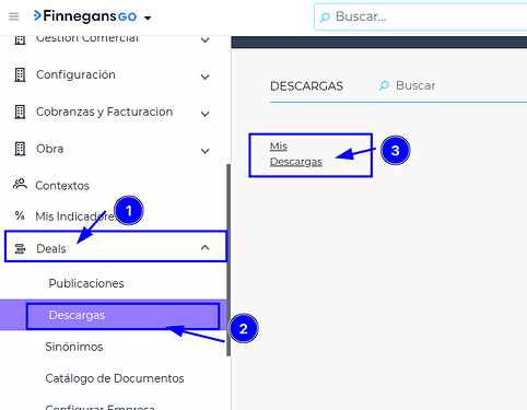

Para configurar el padrón de IIBB de Tucumán mediante Deals deben seguir los siguientes pasos.
:warning: Importante: Es necesario configurar ambos padrones (22/2018 y 116/10), incluso si en su operatoria habitual sólo corren uno de los dos.

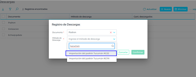

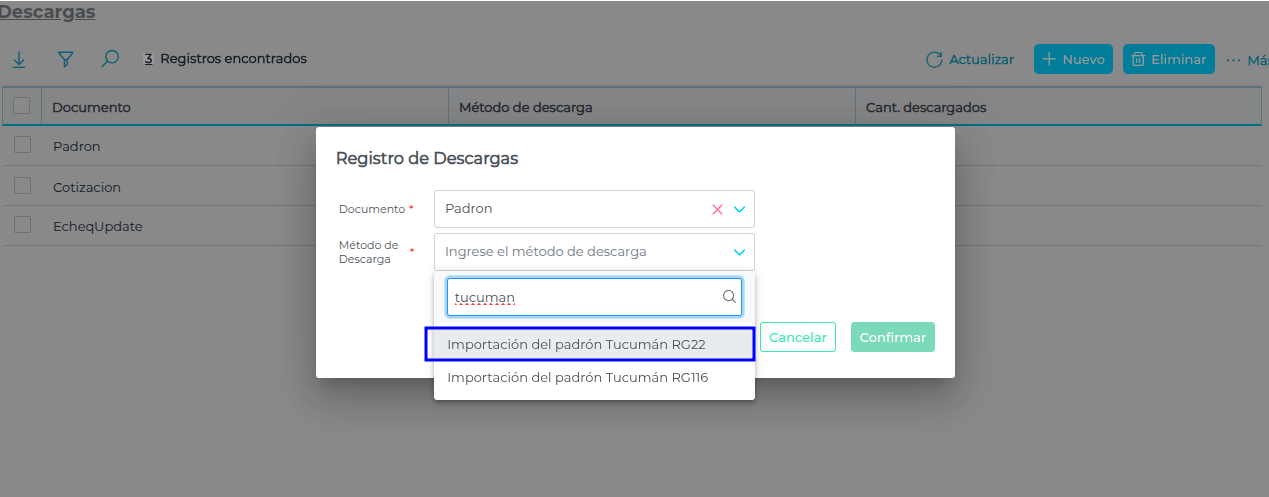

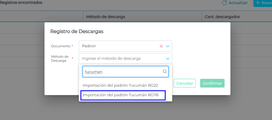

  3. Tras esto, saldrá un popup, en el cual se deberán completar dos campos. En el campo Documento, ingresar “Padrón” y en el campo Método de Descarga buscar por “Tucuman”.
    Seleccionar la opción “Importación del padrón Tucumán RG22” y presionar el botón Confirmar.

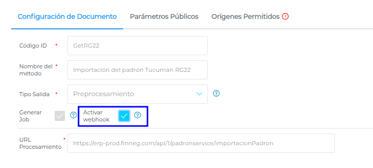

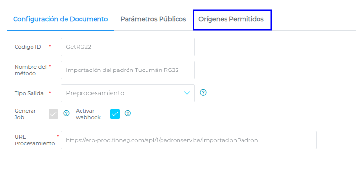

  4. Una vez configurado esto, se abrirá una nueva vista en la cual se deberá activar el check Activar webhook.

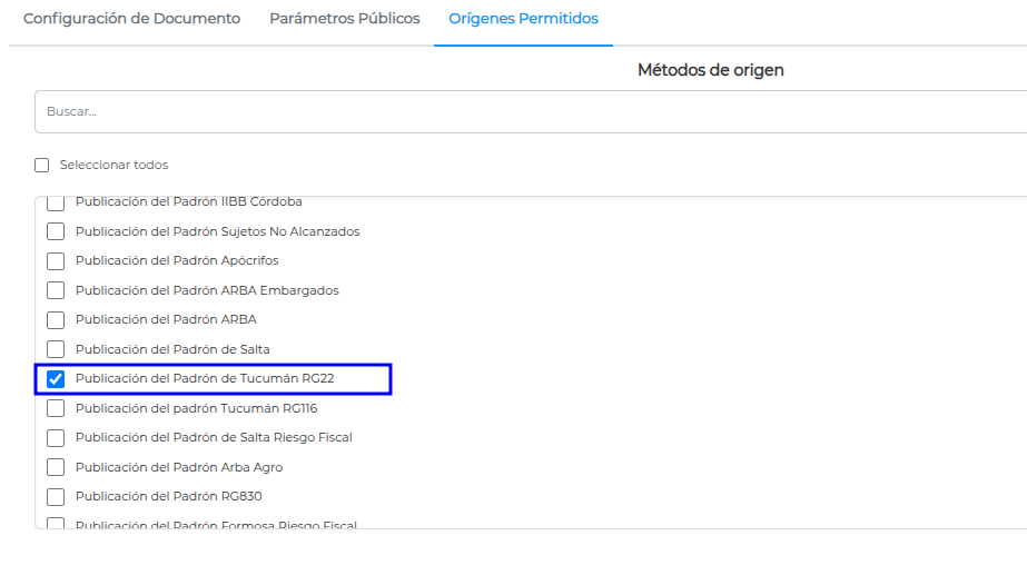

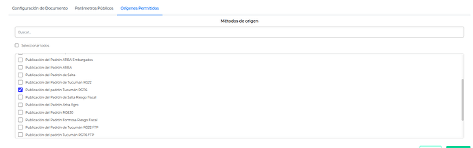

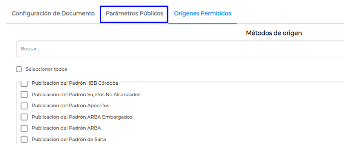

  5. Ahora, en la solapa Orígenes Permitidos, buscar y activar en el selector la opción “Publicación del Padrón de Tucumán RG22”.

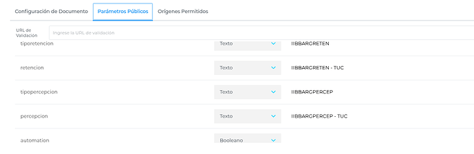

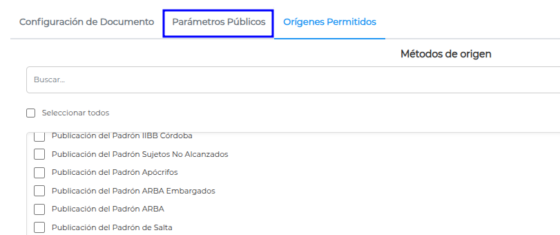

  6. Dirigirse a la solapa Parámetros Públicos.

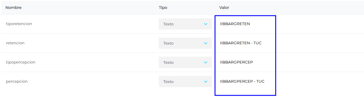

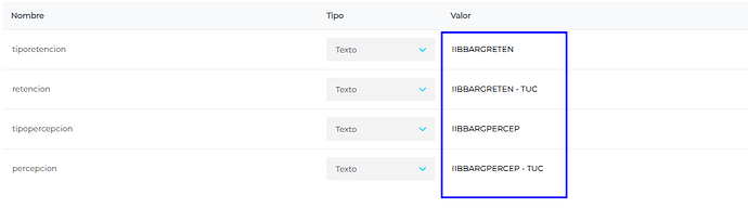

  7. Una vez allí, completar los campos con los códigos correspondientes, siendo en este caso:
    - Tiporetencion: IIBBARGRETEN
    - Retencion: IIBBARGRETEN - TUC
    (Código de la retención de Tucumán)
    - Retencion: IIBBARGPERCEP - TUC
    (Código de la percepción de Tucumán)
    - Automation: dejar vacío.
  8. Presionar el botón Confirmar.
  9. Repetir los pasos del 1 al 4 esta vez seleccionando la opción “Importación del Padrón de Tucumán RG116“.

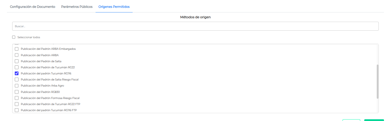

  10. Repetir el paso 5 seleccionando esta vez la opción “Publicación del Padrón de Tucumán RG116”.
  1. Repetir los pasos del 6 al 8.
