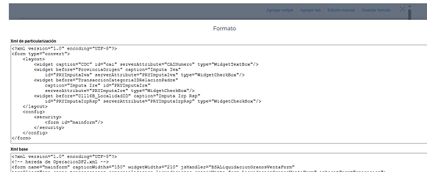

Particularización de Maestros y transacciones

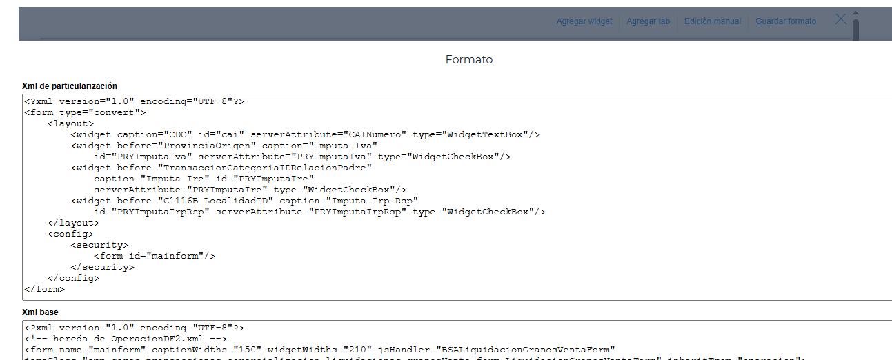

Liquidaciones de venta de granos
Para configurar el xml en transacciones, se debe ingresar y botón Formato → Edición Manual.
Copiar el xml en la parte superior → Aceptar → Guardar formato.
NOTA: Recordar que el xml debe setearse en cada tipo de documento de liquidación que se requiera utilizar.
<?xml version="1.0" encoding="UTF-8"?>
<form type="convert">
<layout>
<widget caption="CDC" id="cai" serverAttribute="CAINumero" type="WidgetTextBox"/>
<widget before="ProvinciaOrigen" caption="Imputa Iva"
id="PRYImputaIva" serverAttribute="PRYImputaIva" type="WidgetCheckBox"/>
<widget before="TransaccionCategoriaIDRelacionPadre"
caption="Imputa Ire" id="PRYImputaIre"
serverAttribute="PRYImputaIre" type="WidgetCheckBox"/>
<widget before="C1116B_LocalidadID" caption="Imputa Irp Rsp"
id="PRYImputaIrpRsp" serverAttribute="PRYImputaIrpRsp" type="WidgetCheckBox"/>
</layout>
<config>
<security>
<form id="mainform"/>
</security>
</config>
</form>

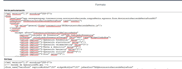

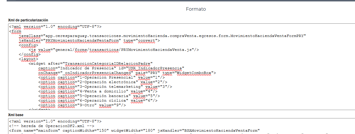

Liquidación de venta de hacienda
<form
javaClass="app.ceresparaguay.transacciones.movimientoHacienda.compraVenta.egresos.form.MovimientoHaciendaVentaFormPRY"
jsHandler="PRYMovimientoHaciendaVentaForm" type="convert">
<config>
<js value="general/forms/transactions/PRYMovimientoHaciendaVenta.js"/>
</config>
<layout>
<widget after="TransaccionCategoriaIDRelacionPadre"
caption="Indicador de Presencia" id="USR_IndicadorPresencia"
onChange="_onIndicadorPresenciaChanged" pais="PRY" type="WidgetComboBox">
<option caption="1-Operacion Presencial" value="1"/>
<option caption="2-Operación electrónica" value="2"/>
<option caption="3-Operación telemarketing" value="3"/>
<option caption="4-Venta a domicilio" value="4"/>
<option caption="5-Operación bancaria" value="5"/>
<option caption="6-Operación cíclica" value="6"/>
<option caption="9-Otro" value="9"/>
</widget>
<widget after="USR_IndicadorPresencia"
caption="Descripcion indicador de presencia"
id="USR_DescripcionOtros" type="WidgetMemo"/>
type="WidgetCheckBox" visible="0"/>
<widget before="ProvinciaDestino" caption="Imputa Ire"
id="PRYImputaIre" serverAttribute="PRYImputaIre"
caption="Imputa Irp Rsp" id="PRYImputaIrpRsp"
serverAttribute="PRYImputaIrpRsp" type="WidgetCheckBox" visible="0"/>
<widget after="CodOperacion" caption="Estado SIFEN"
id="PRY_estadoSIFEN" pais="PRY"
serverAttribute="PRY_estadoSIFEN" type="WidgetTextBox" width="150"/>
<widget after="cai" caption="Descargar XML"
id="PRY_ObtenerResponse" onClick="_onObtenerResponsePRY"
pais="PRY" type="WidgetButton" visible="0" width="150"/>
<widget after="cai" caption="URY_procesoid" id="URY_procesoid"
type="WidgetTextBox" visible="1" width="150"/>
</layout>
</form>

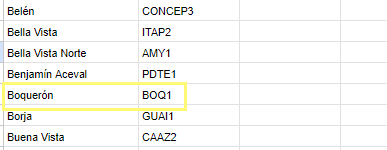

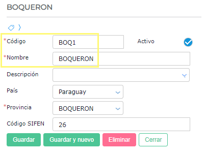

Localidades
Para configurar el xml en maestros, se debe ingresar al mismo y luego presionar el botón Administrar. En la nueva pestaña que se abre presionar el botón Formato y luego → Edición Manual.
<layout>
<widget after="Provincia" caption="Código SIFEN"
id="USR_CodigoSIFENLocalidad"
serverAttribute="USR_CodigoSIFENLocalidad" type="WidgetTextBox"/>
</layout>
</form>

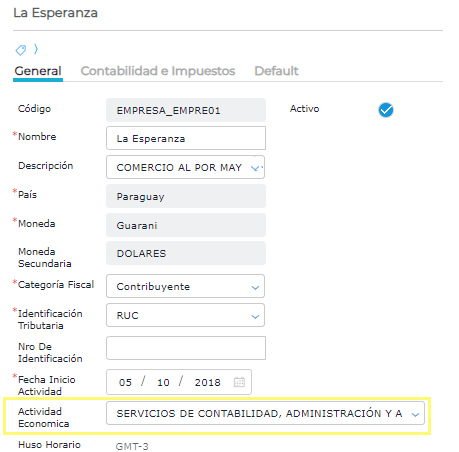

Empresas
<layout>
<widget after="FechaInicioActividad"
caption="Actividad Economica"
diccionario="PARAGUAYActividadEconomica"
id="USR_ActividadEconomicaID"
serverAttribute="USR_ActividadEconomicaID" type="WidgetSelector"/>
</layout>
<config>
<security>
<form id="EmpresaPadreBSuiteForm"/>
</security>
</config>
</form>

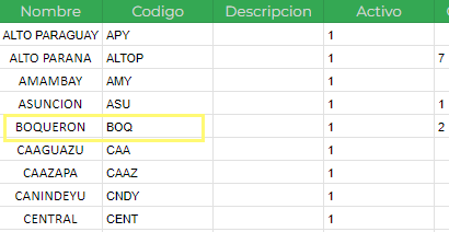

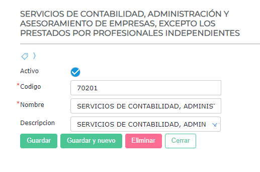

Actividades económicas
Completar en este maestro Código, Nombre y descripción según la siguiente tabla
NOTA: La descripción debe estar en mayúsculas.

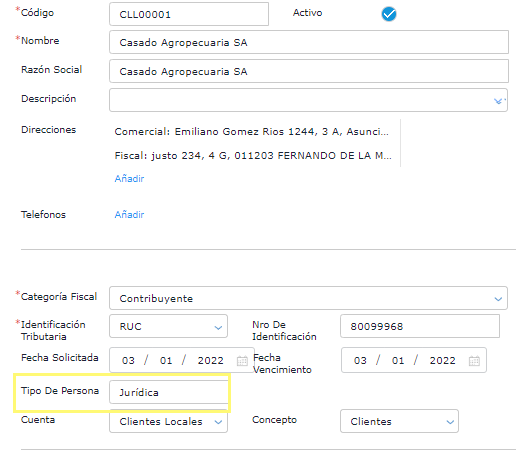

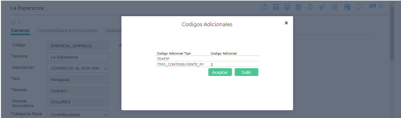

Maestro de empresa
Los datos del emisor deben corresponder a lo declarado en el RUC
Completar el código adicional: TIPO_CONTRIBUYENTE_PY con los siguientes valores según corresponda:
1= Persona Física
2= Persona Jurídica
Completar el campo Actividad económica
Debe completarse también una dirección FISCAL en la empresa

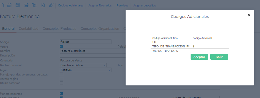

TIpo de documento
Completar el código adicional : TIPO_DE_TRANSACCION_PY con los siguientes valores según corresponda:
1= Venta de mercadería
2= Prestación de servicios
3= Mixto (Venta de mercadería y servicios)
4= Venta de activo fijo
5= Venta de divisas
6= Compra de divisas
7= Promoción o entrega de muestras
8= Donación
9= Anticipo
10= Compra de productos
11= Compra de servicios
12= Venta de crédito fiscal
13=Muestras médicas (Art. 3 RG 24/2014)

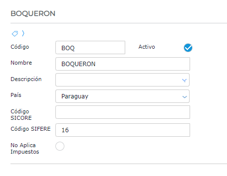

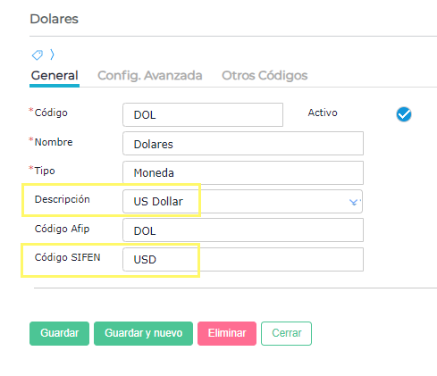

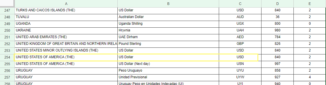

Maestro de Moneda
Completar el campo CÓDIGO SIFEN según corresponda con la tabla MONEDAS Importacion maestros Paraguay con el dato de la Columna C.
NOTA: El campo descripción de las monedas DEBE ser igual al que figura en la columna B de la tabla

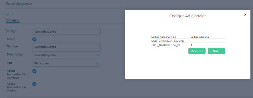

Maestro de Categoria fiscal
Completar el código adicional: TIPO_NATURALEZA_PY con los siguientes valores según corresponda:
1= contribuyente
2= no contribuyente

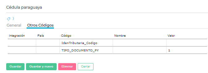

Maestro de identificacion tributaria
Completar el código adicional: TIPO_DOCUMENTO_PY con los siguientes valores según corresponda:
1= Cédula paraguaya
2= Pasaporte
3= Cédula extranjera
4= Carnet de residencia
5= Innominado
6=Tarjeta Diplomática de
exoneración fiscal
9= Otro

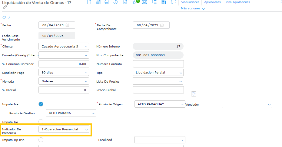

Liquidaciones
Tanto en la liquidación de venta de granos como en la de hacienda, debe completarse el campo Indicador de presencia según corresponda:
1= Operación presencial
2= Operación electrónica
3= Operación telemarketing
4= Venta a domicilio
5= Operación bancaria
6= Operación cíclica
9= Otro

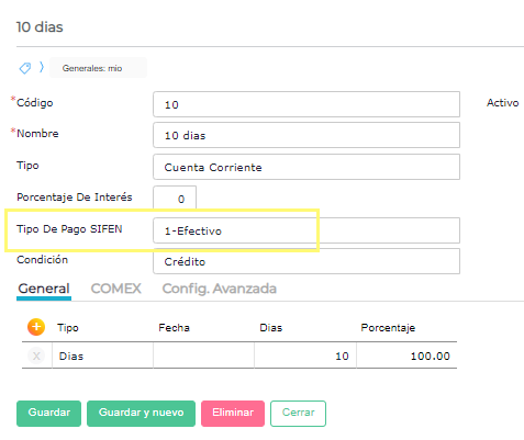

Maestro de Condición de pago
Completar el campo Tipo de pago SIFEN según corresponda:
1= Efectivo
2= Cheque
3= Tarjeta de crédito
4= Tarjeta de débito
5= Transferencia
6= Giro
7= Billetera electrónica
8= Tarjeta empresarial
9= Vale
10= Retención
11= Pago por anticipo
12= Valor fiscal
13= Valor comercial
14= Compensación
15= Permuta
16= Pago bancario
17 = Pago Móvil
18 = Donación
19 = Promoción
20 = Consumo Interno
21 = Pago Electrónico

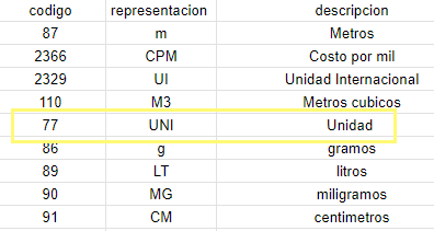

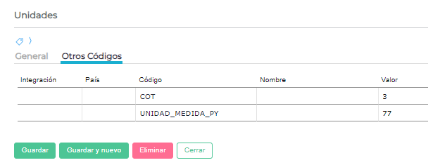

Maestro de Unidades
Completar el código adicional: UNIDAD_MEDIDA_PY según corresponda de según la columna A (campo numérico) de la siguiente tabla.

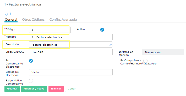

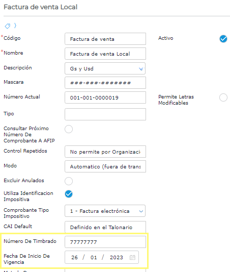

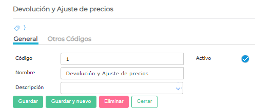

Maestro de Comprobante tipo impositivo
El comprobante impositivo a utilizar es el mismo que se utiliza en la factura de venta

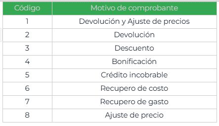

NOTA: La descripción del comprobante tipo impositivo DEBE ser igual a la descripción que se indica en la columna descripción
Las notas de crédito y débito deberán tener activo el check Exige motivo comprobante.
Maestro de Provincias
Los nombres de las provincias deben estar en mayúscula y tener el campo CÓDIGO SIFERE completo según la tabla
Maestro de Localidades
Los nombres de las localidades deben estar en mayúscula y tener el campo CÓDIGO SIFEN completo según la tabla
Maestro de Talonarios
Completar los campos Número de timbrado y Fecha de inicio de vigencia según los datos proporcionados por la entidad tributaria.
La máscara del talonario debe ser: ###-###-#######
Maestro de clientes
Completar una dirección de tipo FISCAL
Completar el campo Tipo de persona: Persona Física o Persona Jurídica.
Maestro Motivos de comprobante
Deben existir los siguientes motivos de comprobante.
NOTA: Tanto el motivo de comprobante como el comprobante asociado son datos obligatorios cuando se carga una Nota de crédito o débito.
