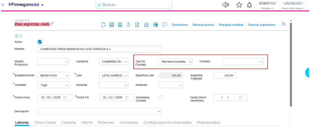

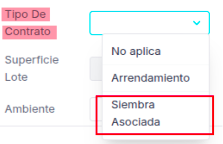

1. Tipo de Contrato: En este campo se define el origen de la explotación. Para este caso, se debe seleccionar la opción Siembra asociada (También permite elegir Arrendamiento o No aplica según corresponda).

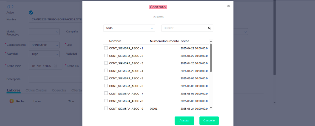

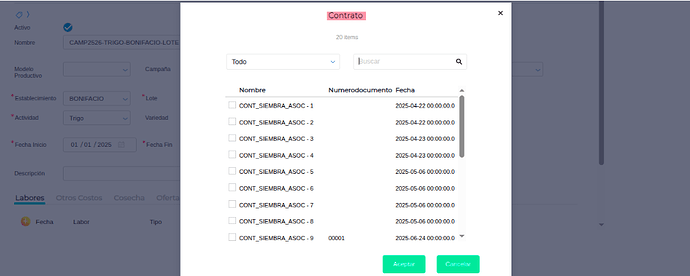

2. Contrato: Al elegir “Siembra asociada”, este buscador habilitará exclusivamente la lista de transacciones de la categoría Contrato de siembra asociada cargadas en el sistema (También sucede al seleccionar la opción “Arrendamiento” donde el campo habilita la lista de transacciones de la categoría Contrato de Arrendamiento).

2. Configuración en el Plan: Dentro de la Planificación 2.0, ubicá el campo Tipo de Contrato y seleccioná la opción Siembra asociada.
3. Vinculación del documento: En el campo Contrato, buscá y seleccioná el documento específico que contiene los acuerdos de la asociación para ese plan agrícola.
