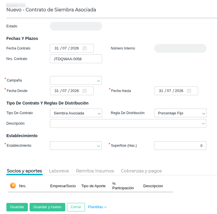

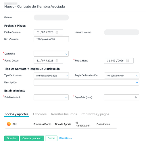

1. Alta del Contrato
Ruta: Gestión Empresarial > Agricultura > Siembras asociadas > Contratos Siembras Asociadas
Al ingresar a Contratos Siembras Asociadas y presionar Nuevo, se deben completar las siguientes secciones:
  • Datos Generales: Fecha del contrato, campaña y fechas de validez.
  • Establecimientos: Campos y superficies en hectáreas afectadas al contrato.
  • Tipo de Contrato:
    • Si se elige Siembra Asociada: Permite seleccionar la Regla de Distribución entre Porcentaje Fijo o Proporcional según Aporte.
    • Si se elige Aparcería: El selector Regla de Distribución se bloquea automáticamente en Porcentaje Fijo.
Más información en Siembras Asociadas - Creación y Configuración de Contratos

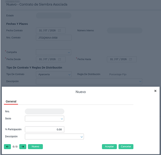

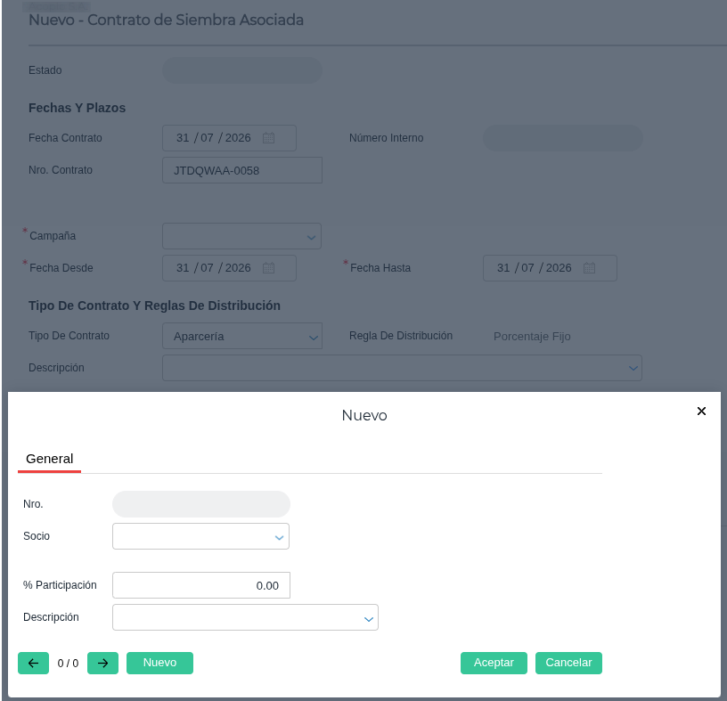

2. Carga Simplificada para Contratos de Aparcería :sheaf_of_rice:
Cuando el contrato se define como Aparcería, el sistema simplifica automáticamente la solapa Socios y Aportes para agilizar la carga operativa:
  • Campos Visibles: Únicamente se solicita completar Socio, % Participación y Descripción.
  • Campos Ocultos: Se ocultan automáticamente todas las columnas de tipos de aportes (insumos, labores, campos, valores, monedas, escenarios de precio, etc.).
  • Objetivo: Garantizar una carga rápida enfocada exclusivamente en definir qué porcentaje de la cosecha le corresponderá a cada socio aparcero.
Más información en Siembras Asociadas - Modalidad Aparceria
3. Carga de Socios y Tipos de Aportes
Si el contrato es de tipo Siembra Asociada, en la solapa Socios y aportes se configuran los tipos de contribución específicos de cada socio:
  • Socios: El origen de los datos es el maestro de Proveedores. Gestión Empresarial > Compras > Proveedores. (El socio gestor también debe estar dado de alta como proveedor con el mismo CUIT configurado en la empresa)

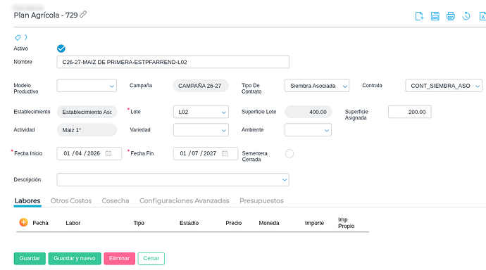

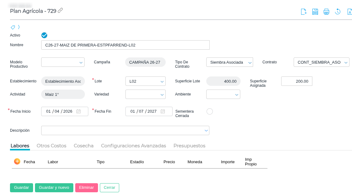

4.Vinculación con la Planificación Agrícola
Para que las actividades de un lote impacten en el contrato correspondientes, se debe realizar la vinculación desde el plan agrícola:
  1. Orden de Trabajo: Se crea primero el contrato en el módulo de Siembras Asociadas.
  2. Asignación en el Plan: En la Planificación Agrícola (Agricultura > Planificación agrícola), en la ficha del lote y cultivo, se selecciona el contrato en el desplegable Siembra Asociada.
  3. Flexibilidad: Múltiples planificaciones agrícolas pueden asociarse a un mismo contrato. Si un plan se crea antes que el contrato, puede vincularse posteriormente sin perder consistencia en los datos.
Más información en Contrato de siembra asociada en Planificación 2.0

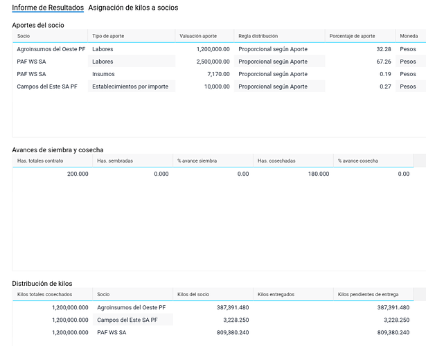

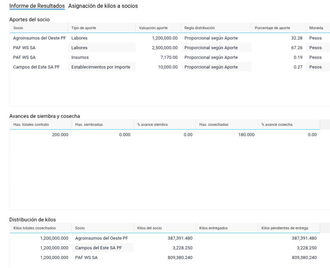

4. Informe de Resultados - Siembras asociadas
A través del Informe de Resultados - Siembras asociadas, se accede a un tablero consolidado en moneda principal o secundaria con tres vistas:
  1. Aportes del Socio: Detalla el socio, el tipo de aporte, la valuación monetaria total del aporte y el porcentaje de participación correspondiente.
  2. Avances de Siembra y Cosecha: Informa la superficie total del contrato en hectáreas, las hectáreas sembradas, las cosechadas y el porcentaje de avance físico de las tareas a campo.
  3. Resultados - Distribución de Kilos: Expone los kilos totales cosechados, los kilos asignados a cada socio en función de su participación, los kilos ya entregados y el saldo pendiente de entrega.
