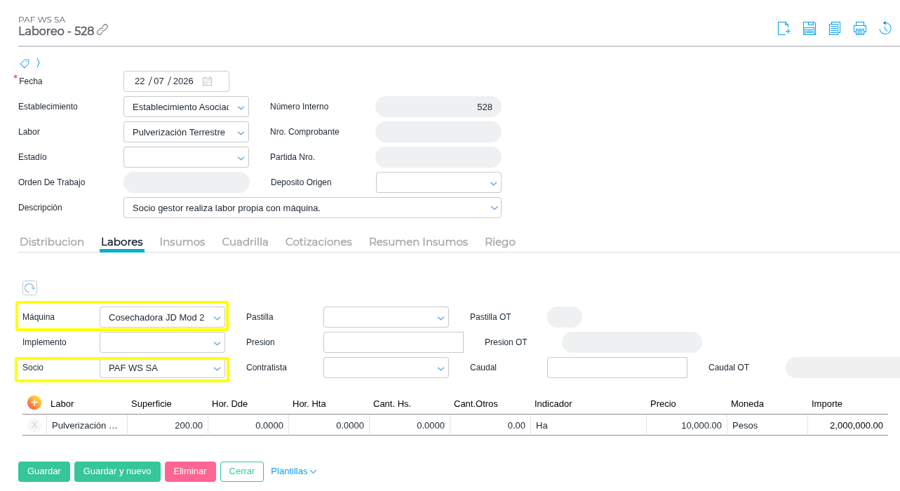

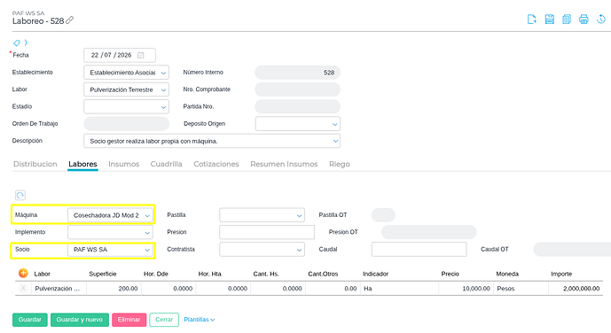

Labor realizada por la Empresa Gestora con Maquinaria Propia
Datos ingresados:
  • Se selecciona el socio gestor (coincidente con la empresa gestora)
  • Se asigna una máquina propia
Resultado: El sistema genera automáticamente una Recepción de Labores Propias

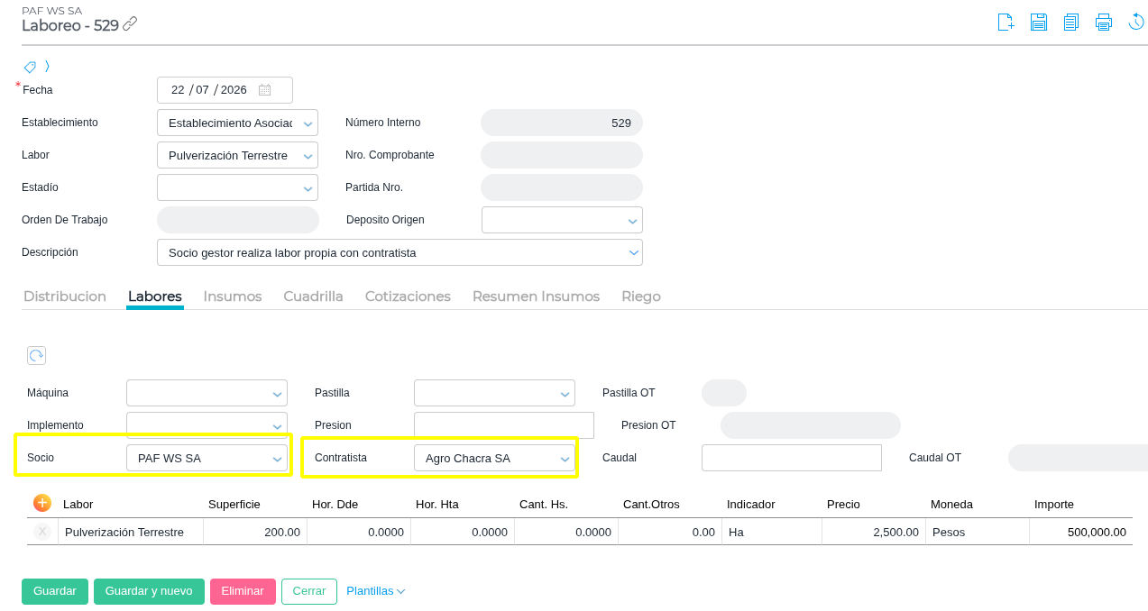

Labor realizada por la Empresa Gestora con Contratista
Datos ingresados:
  • Se selecciona un contratista externo
Resultado: El sistema genera automáticamente una Recepción de Labores Contratadas

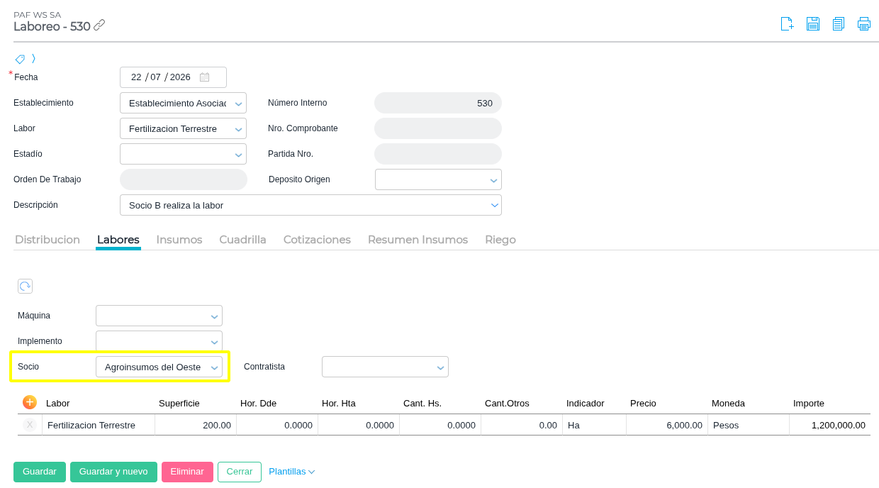

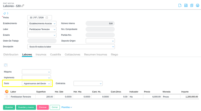

Labor realizada por un Socio Aportante
Datos ingresados:
  • Se selecciona directamente el socio aportante registrado previamente en el contrato
  • No requiere la carga de máquina ni contratista
Resultado: El sistema genera automáticamente una Recepción de Labores de Socio

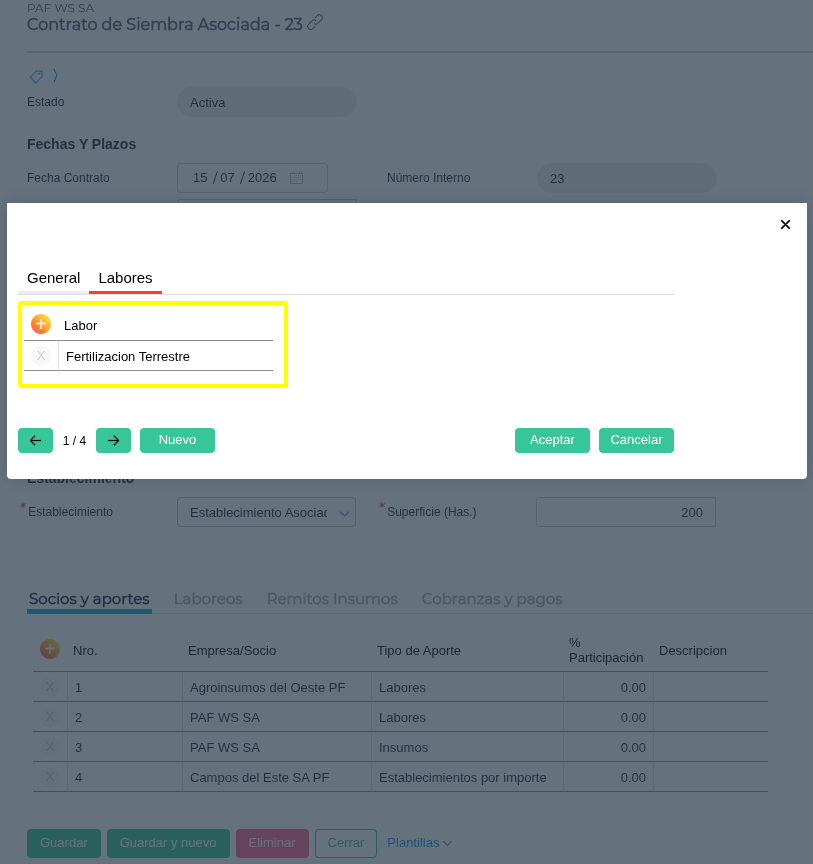

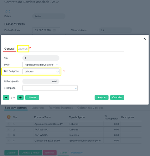

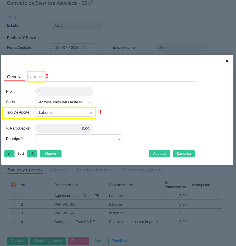

  1. Pestaña Socios y Aportes:
    • Registre a todos los socios participantes
    • Nota: El socio gestor debe estar dado de alta previamente como Proveedor con el mismo CUIT configurado en la empresa
  2. Sección Labores:
    • Especifique de forma explícita los trabajos agrícolas que aportará cada socio

    • Para labores propias: Indique el socio gestor y seleccione la maquinaria propia asignada
  • Para labores contratadas: Indique el socio gestor y asocie el contratista externo
  • Para labores de otros socios aportantes: Seleccione directamente al socio aportante en la labor

Para las labores registradas a nombre de un socio aportante (no gestor), el sistema no exige la definición ni carga de maquinaria ni contratista.
