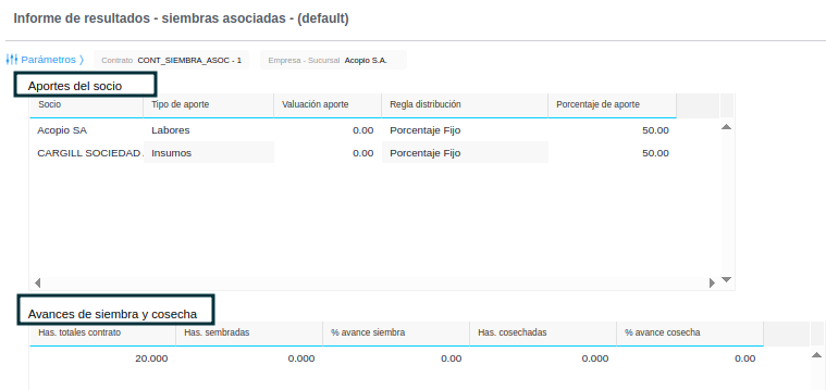

Sección 1. Aportes de los socios y su evaluación
En esta primera sección se listan:
  • El socio.
  • Lista de elementos
  • El tipo de aporte (insumo, laboreo, financiero, establecimiento).
  • La valuación del aporte.
  • La regla aplicada en el contrato (porcentaje fijo o proporcional según aporte).
Reglas de distribución:
Porcentaje fijo:
Se muestra directamente el porcentaje cargado en el contrato.
Proporcional según aporte:
El porcentaje se calcula dinámicamente en función de la valuación total de aportes consumidos por cada socio.
El porcentaje de aporte es el que luego se utiliza para la distribución de los kilos cosechados.
Sección 2. Avances de siembra y cosecha
Esta sección muestra cómo progresa la ejecución del plan definido para el contrato.
Incluye:
  • Hectáreas totales planificadas
  • Hectáreas sembradas acumuladas
  • Porcentaje de avance de siembra
  • Hectáreas cosechadas
  • Porcentaje de avance de cosecha
El avance puede darse en etapas (por ejemplo, siembra interrumpida por lluvia), y el informe refleja cada actualización a medida que los laboreos se registran.

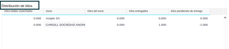

Sección 3. Distribución de los kilos cosechados
Última sección del informe. Contiene:
  • Kilos totales cosechados
  • Kilos que corresponden a cada socio (según la regla aplicada)
  • Kilos entregados
  • Kilos pendientes de entrega
Ejemplo:
Si a un socio le corresponden 400.000 kg, y se registra una entrega parcial de 200.000 kg, el informe mostrará:
Kilos entregados: 200.000
Kilos pendientes: 200.000
El objetivo final es que los kilos entregados igualen a los kilos que corresponden al socio.

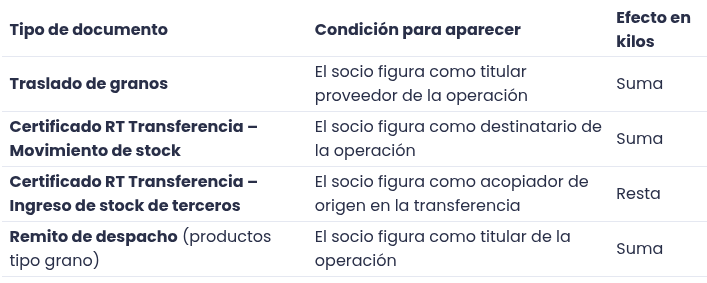

Tipos de documentos que incluye
La grilla consolida cuatro tipos de comprobantes:
Cuándo aparece un documento en la grilla
Un documento se incluye en la grilla si cumple alguna de estas dos condiciones:
  • Ya está vinculado al contrato: el documento tiene asignado este contrato de siembra asociada.
  • Todavía no tiene contrato asignado: el documento no está vinculado a ningún contrato, pero su titular, destinatario o acopiador de origen coincide con alguno de los socios registrados en el contrato.
Esto permite visualizar comprobantes que podrían pertenecer al contrato aunque aún no hayan sido formalmente asignados.
