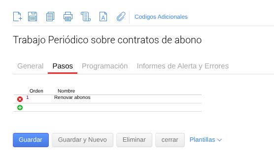

  1. Ingresar a Menú → Configuración → Diseño del espacio de trabajo → Trabajos → Trabajo Periódico sobre contratos de abono
  2. Ingresar a la solapa “Pasos” y hacer click sobre el paso “Renovar abonos”

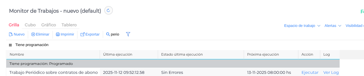

  2. Ir a Menú → Configuración → Diseño del espacio de trabajo → Monitor de trabajos
  3. Buscar el trabajo “Trabajo períodico sobre contratos de abono” y hacer click en “Ejecutar”
El monitor va a mostrar en la columna “Última ejecución” la fecha que se colocó en la solapa “Pull Manager” y la fecha de “Próxima ejecución” que la toma de la programación que se le configuró previamente al trabajo.
