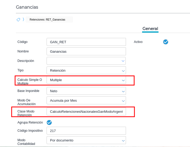

Verificar tener instalado el motor de retenciones ganancias.
Ingresar a Gestión Empresarial → Impuestos → Maestros → Tipos de retenciones

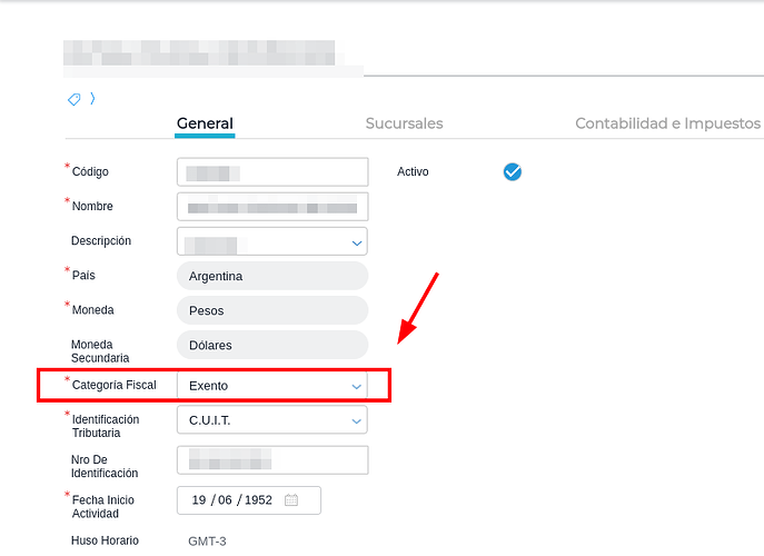

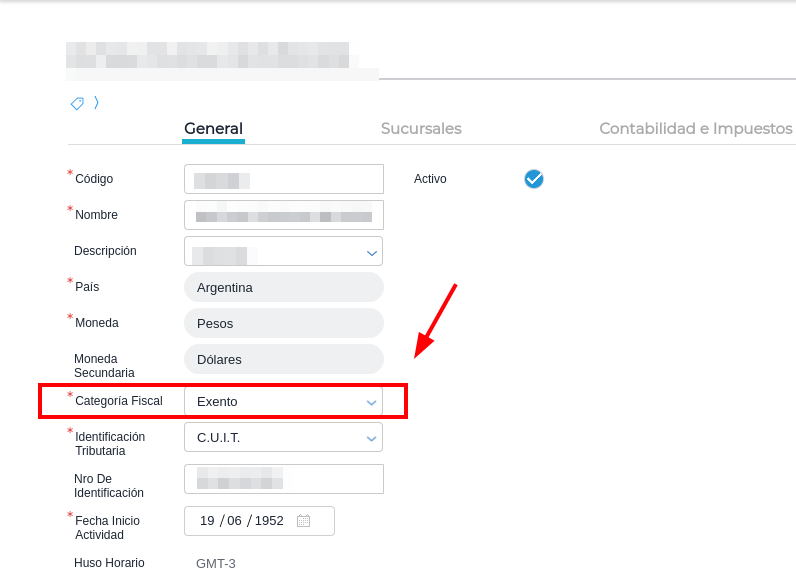

La empresa tiene que estar configurada como exenta dentro del maestro de empresas, en categoría fiscal.

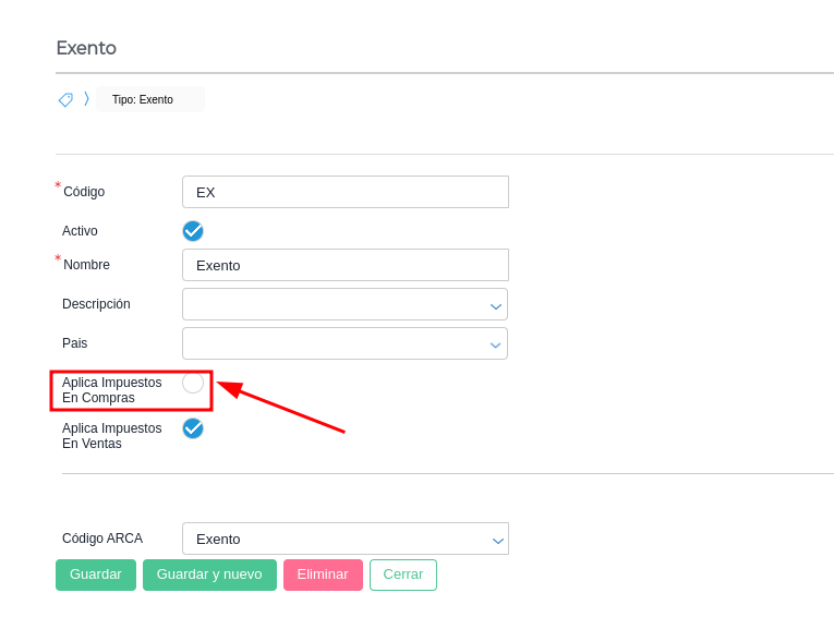

Verificar que la categoría fiscal “Exento” no tenga el check “aplica impuestos en compras”
Gestión Empresarial → Impuestos → Maestros → Categorias Fiscales

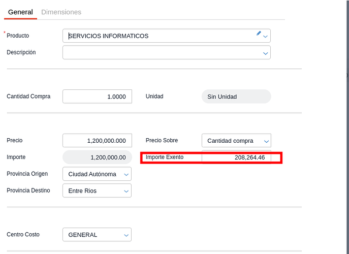

Factura de CompraCuando se cargue el item, se completa con el importe total de la factura,
con la salvedad de que el IVA contenido de las facturas B, deben ser
ingresadas en el campo " Importe Exento"

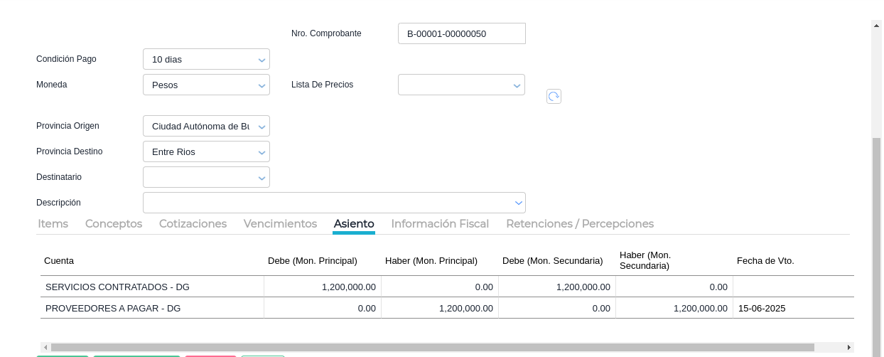

El IVA crédito fiscal de la transacción se visualizará en el asiento como
parte del gasto

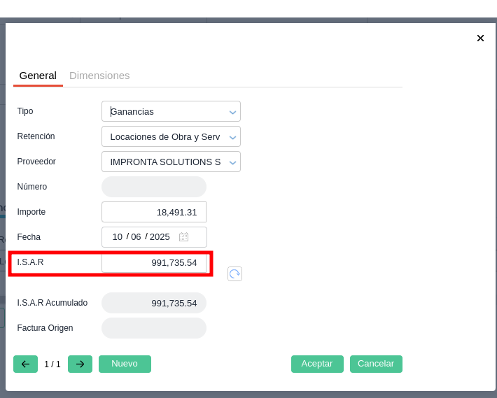

Ingresar desde Gestión Empresarial → Tesorería→ Transacciones
→ Órdenes de pago → Orden de pago con asistenteCuando se llame a la factura B cargada anteriormente, la base
imponible para la retención será discriminando el IVA.
