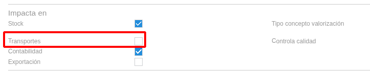

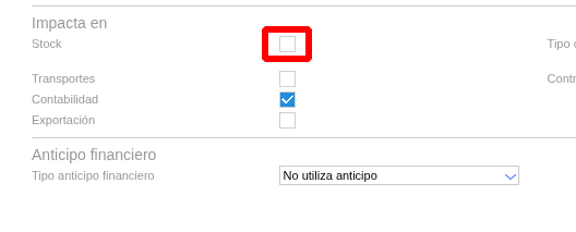

Duplicar el documento Factura de venta que se estaba utilizando, quitarle el ckeck de que impacta en “Transportes”
Quitar el ckeck de que impacta en “Stock”

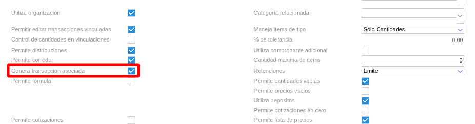

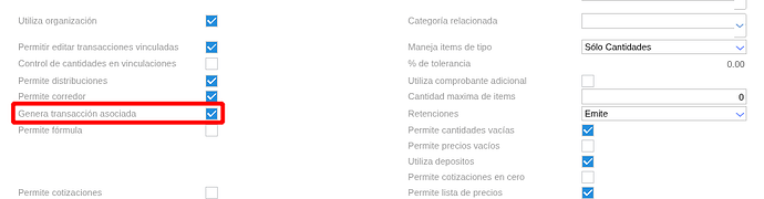

Colocar el check “Genera transacción asociada”

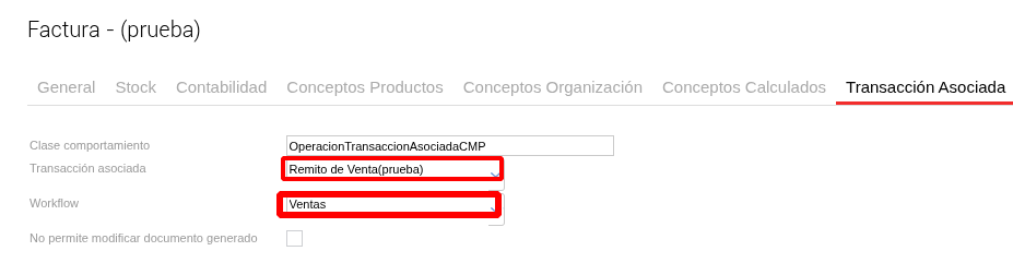

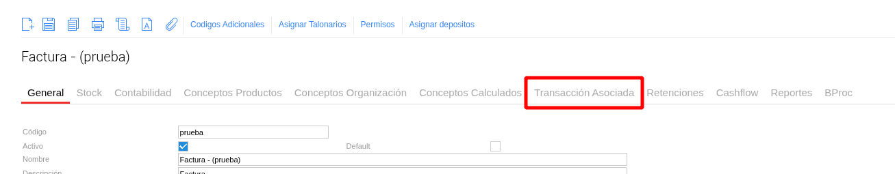

Posicionarse en la solapa Transacción asociada que se habilitó con el check anterior:
En el campo Transacción asociada, colocar la transacción que queremos generar, por ejemplo Remito de venta y, en el campo Workflow, el Workflow donde se encuentre configurada la relación entre ambos documentos.

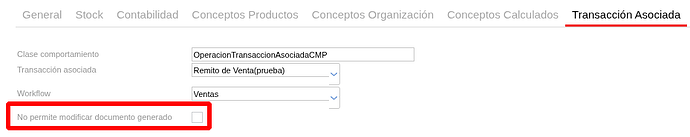

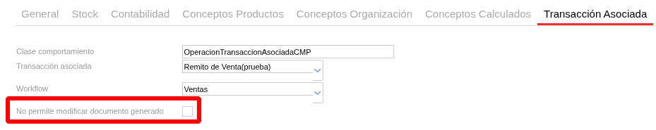

- El campo “No permite modificar documento generado” debe quedar destildado
- Guardamos

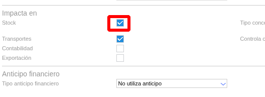

Además de las configuraciones anteriores el documento que se genera como transacción asociada (Remito de venta) debe tener el check de que impacta en “Stock”.
