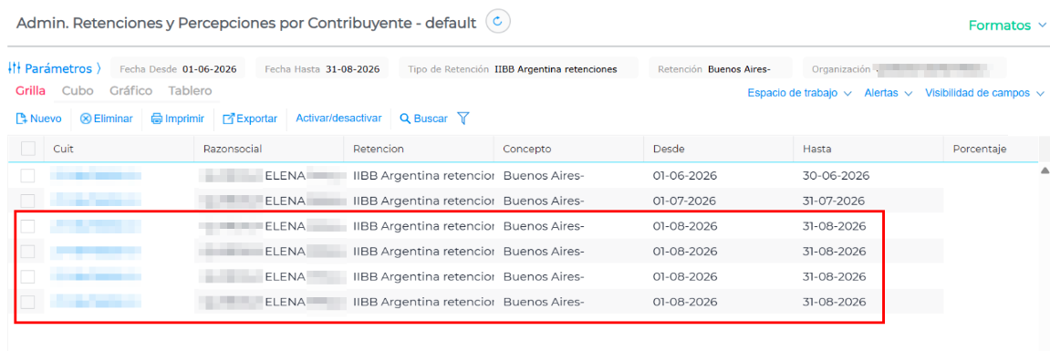

Al consultar el Admin. de retenciones y percepciones por contribuyente se observa que un mismo padrón fue importado varias veces y, como consecuencia, se muestran repetidos los ítems correspondientes a una misma alícuota.

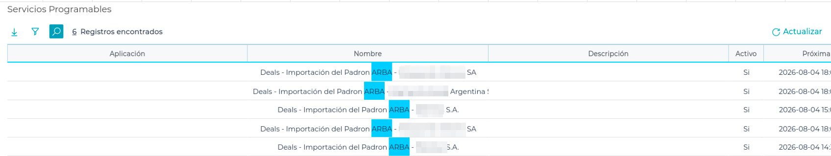

Esto ocurre cuando la descarga automática del padrón vía Deals está configurada más de una vez, generalmente en distintas empresas.
Cada configuración ejecuta la importación del padrón y carga nuevamente la información en el Administrador de retenciones y percepciones por contribuyente, generando registros duplicados.

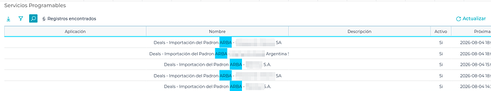

Para verificarlo, se puede ingresar al Menú - Servicios Programables.
Debe existir una única configuración para la descarga del padrón.
Solución:
Si se detectan varias configuraciones, se deben eliminar las configuraciones adicionales y conservar únicamente una.
De esta forma, la descarga del padrón se ejecutará una sola vez y se evitará que la información se cargue repetidamente en el Administrador de retenciones y percepciones por contribuyente.
