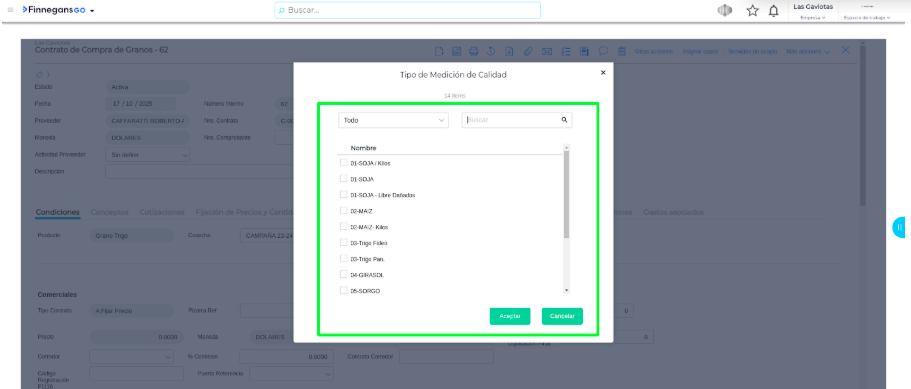

Para poder cumplir con el objetivo planteado, tomamos de ejemplo un contrato de compra de granos como ejemplo:

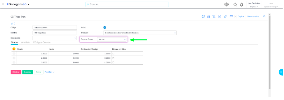

En el caso de ejemplo, no está deifinida la especie dentro del tipo de medición, por lo que si abrimos la solapa ‘Tipo de medición de calidad’, la solapa nos trae todas las mediciones configuradas en el maestro de “Tipo de medición de granos”. De esta manera, nos trae tipos de medición que no coinciden con el grano que se utiliza en el contrato si la especie no está definida en ese tipo de medición.

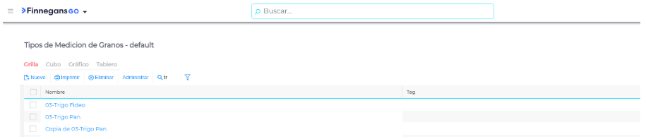

Para poder configurarlo correctamente, se busca que en el maestro de ‘Tipos de medición de granos’ se complete el campo de especie, para cada medición.
De esta forma, podemos asociar la medición al producto usado en el contrato.

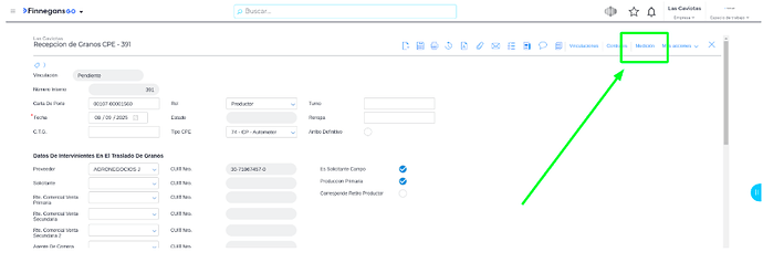

También está la posibilidad de asignar una medición dentro de los traslados de granos:

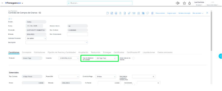

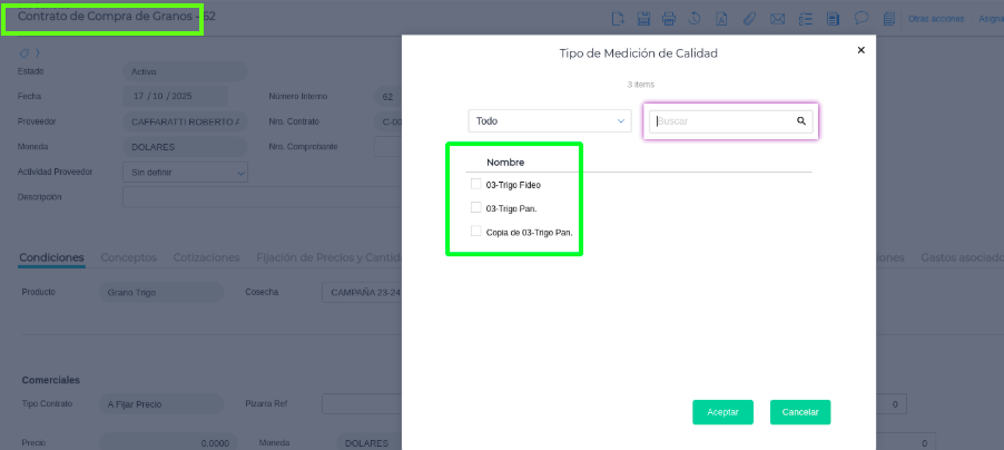

1. Tipos de medición asociados al contrato.
El tipo de medición de calidad traerá los tipos de mediciones de granos que tienen configurada la misma especie que el producto seleccionado en el contrato.
Por esto, al abrir la solapa “tipos de medición de calidad” desde el contrato, el mismo los va a recomendar.**

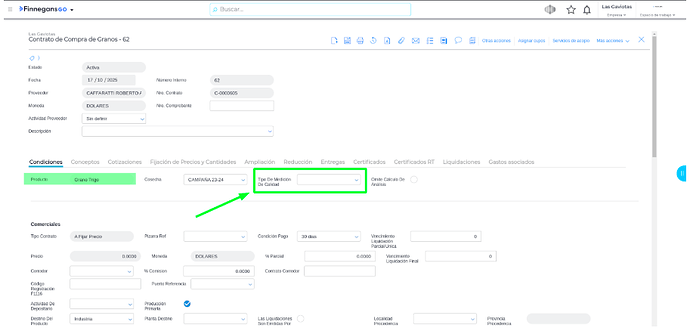

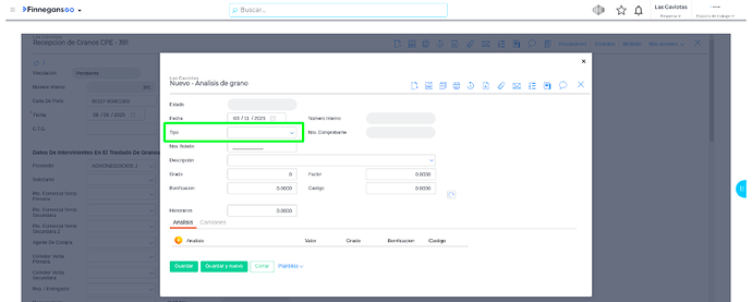

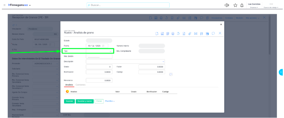

2. Contrato sin tipo de medición.
En este caso, si el contrato no tiene un tipo de medición definido, el campo permanece en blanco, así como también debe sugerir el campo blanco en su posterior carga de medición:
Traslado de compra de granos → medición:

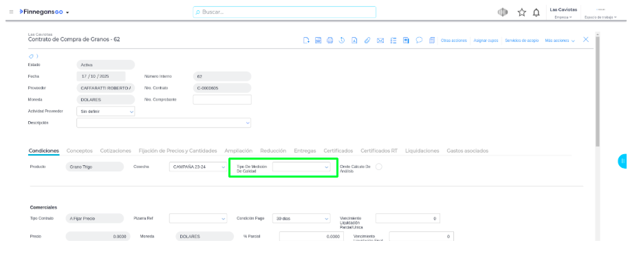

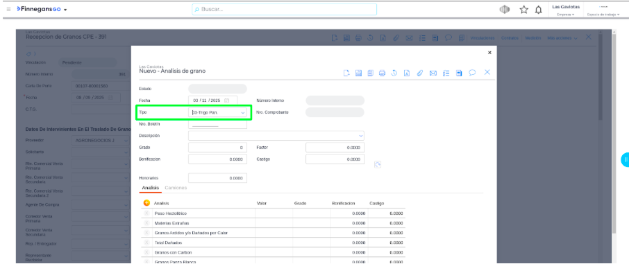

3. Contrato con tipo de medición asociado:
En este caso, el tipo de medición definido en el contrato se completará automáticamente al cargarle la medición al traslado asociado al contrato:
Dicho campo se autocomplenta en función del tipo de medición seleccionado en el contrato.
