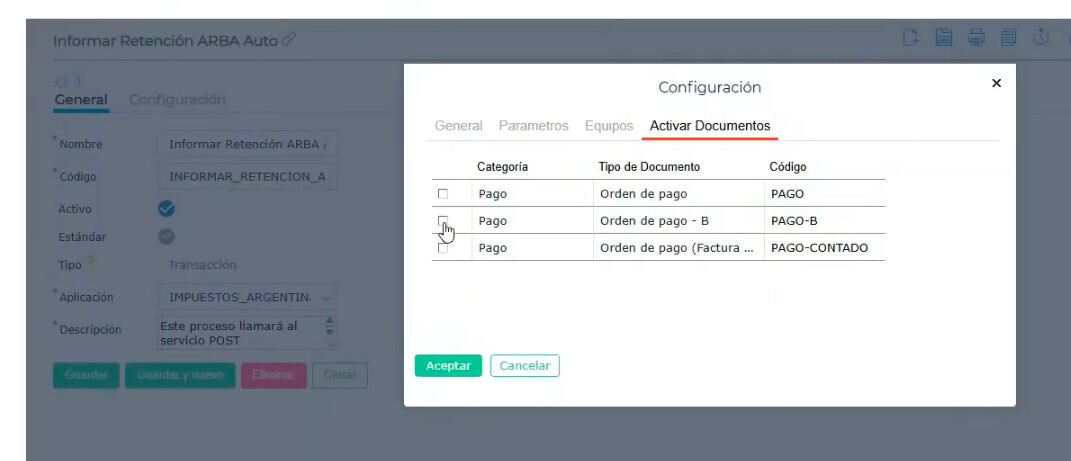

  1. Acceder a la Configuración del BProc
  2. Ingresar a la Solapa Configuración: Haga clic en la pestaña Configuración (junto a la pestaña General).
  3. Mapear Documentos Permitidos:
    • Ingrese a la sub-solapa Activar Documentos.
    • Se desplegará una lista con los tipos de comprobantes pertenecientes a la categoría Pago (ejemplo: Orden de pago, Orden de pago - B, Orden de pago Contado).
    • Marque la casilla (check) en cada tipo de documento sobre el cual requiera la emisión automática.
  4. Guardar los Cambios: Presione el botón Aceptar en la ventana flotante y guarde la ficha del BProc.
