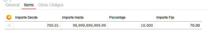

Tipos de Retenciones, en la solapa ítems configurar la tasa y el monto fijo de la retención (ISAR mínimo por tasa).

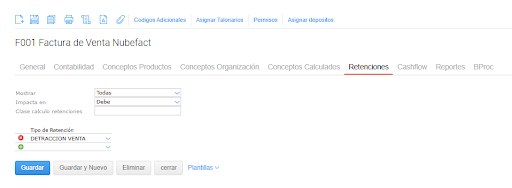

Además el Tipo de Documento debe tener consignado en la solapa retenciones que impacta en el debe (resta de la operación total)

Configuración del tipo de documento, solapa retenciones
Configuración del tipo de retención, solapa Ítems
