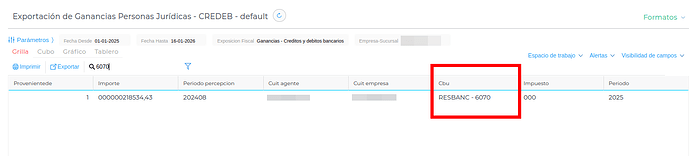

En el informe Exportación de Ganancias Personas Jurídicas - CREDEB no se visualiza correctamente el CBU del Proveedor, en cambio se ve el código interno del resumen bancario.
El proveedor no está configurado con una cuenta que utilice operaciones bancarias.

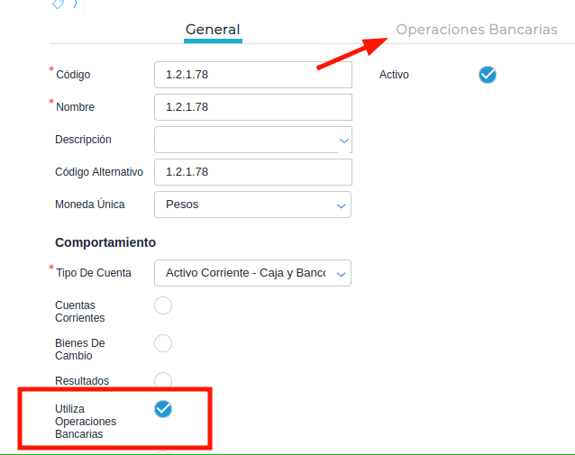

  2. En esta pestaña vamos a ver la cuenta relacionada al Proveedor, es esta cuenta la que debe estar configurada con el check “Utiliza operaciones bancarias”.
Para verificar esto vamos al maestro de cuentas: Menú → Gestión Empresarial → Contabilidad → Cuentas.
  1. Buscamos la cuenta.
  2. Marcamos el check “Utiliza operaciones bancarias”.

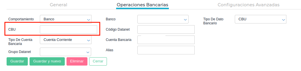

  3. En la pestaña operaciones bancarias asignamos el CBU del Proveedor y realizar las configuraciones que corresponden a la misma.
  4. Guardamos los cambios.
  5. Re-intentar visualizar el informe.
