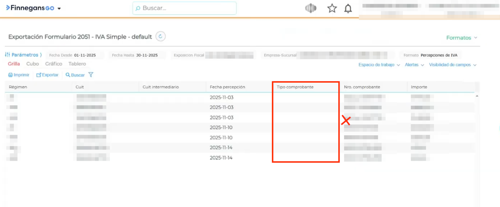

Exportación Formulario 2051 - IVA Simple - Error: "Falta completar el dato Tipo de comprobante"

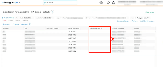

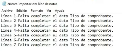

Consulta: ¿Por qué al intentar importar las percepciones impositivas desde un archivo CSV, aparece el siguiente error: “Falta completar el dato Tipo de comprobante”?
Menú → Gestión Empresarial → Impuestos → Aplicativos → Exportación Formulario 2051 - IVA Simple

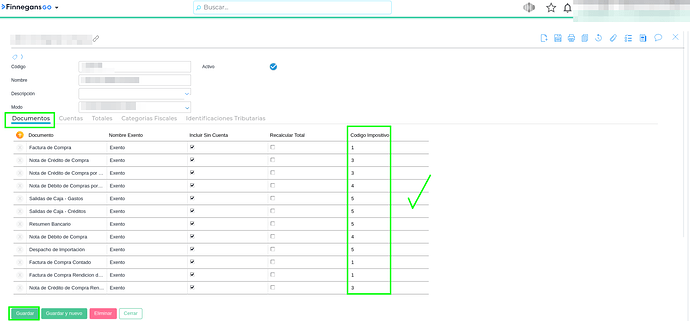

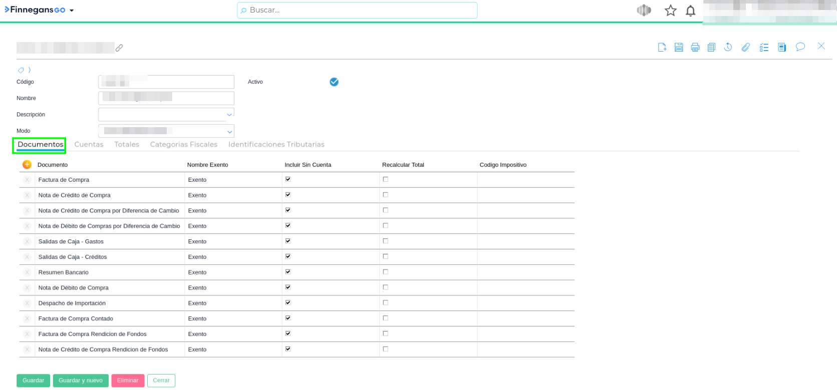

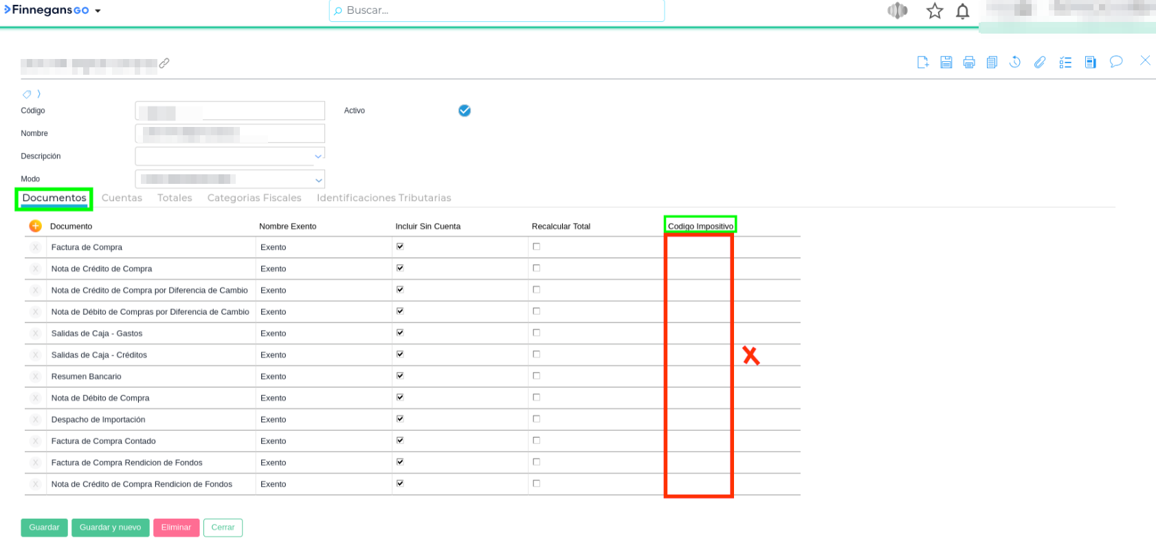

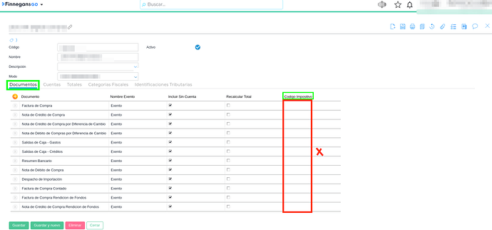

Respuesta: Este error se debe a que la Exposición Fiscal correspondiente al archivo no tiene asignado el Código Impositivo en la solapa Documentos de su configuración.
El sistema necesita este código para identificar correctamente el tipo de comprobante (factura, nota de crédito, etc.) dentro del aplicativo IVA Simple.

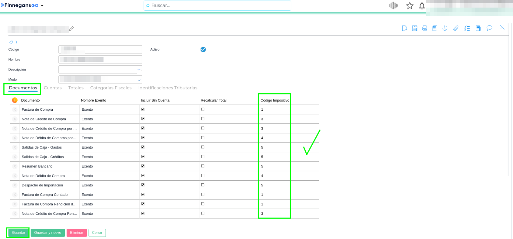

1 - Ingresar a la configuración de la Exposición Fiscal afectada.
2 - Dirigirse a la solapa Documentos.
3 - Verificar y asignar el Código Impositivo correspondiente a cada tipo de documento.
Pueden consultar el siguiente instructivo para configurar el código del tipo impositivo: IVA Simple: Apertura Otros Conceptos y Formulario F.2051
4 - Vuelve a importar a ARCA y aparecerá un cartel “x registros se importaron exitosamente”
