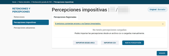

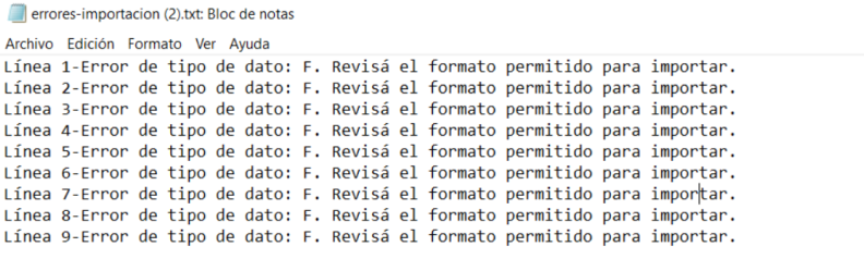

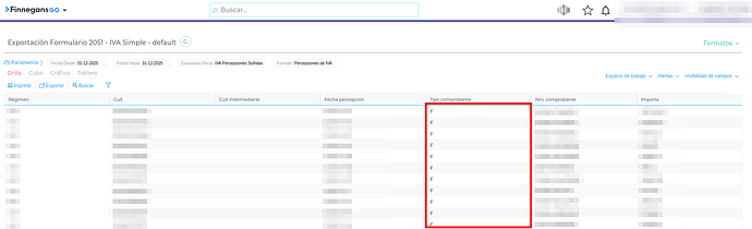

Consulta: Al intentar exportar las Percepciones Impositivas para el aplicativo de IVA Simple, el proceso falla arrojando el siguiente mensaje de error: "“Linea x-Error de tipo de dato: F. Revisa el formato permitido para importar".
Menú → Gestión Empresarial → Impuestos → Aplicativos → Exportación Formulario 2051 - IVA Simple

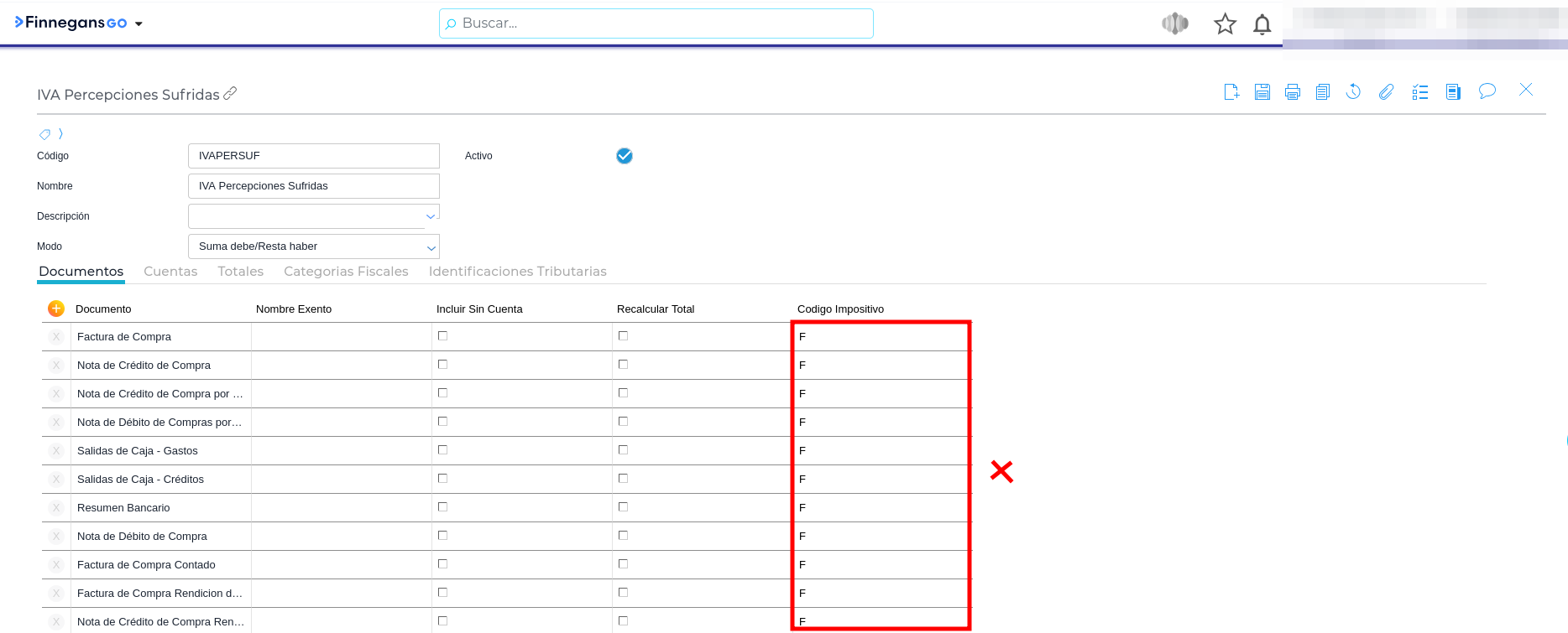

Respuesta: Este error se origina porque la Exposición Fiscal asociada al reporte no cuenta con la asignación correcta del Código Impositivo en su configuración de Documentos. El aplicativo de ARCA requiere que cada transacción (Factura, Nota de Crédito, etc.) esté identificada con un código específico; si este campo está vacío o contiene una letra (Ej: F) en la solapa Documentos, el archivo generado no cumple con el formato requerido por el organismo fiscal.
  1. Ingresar a la Exposición Fiscal que presenta el inconveniente.
  2. Dirigirse a la solapa Documentos dentro del maestro de la Exposición.
  3. Verificar cada tipo de documento en el listado y asignar el Código Impositivo correspondiente.
    Nota: Puedes guiarte con el instructivo: IVA Simple: Apertura Otros Conceptos y Formulario F.2051
  4. Una vez completada la asignación, guardar los cambios y volver a generar el archivo CSV.

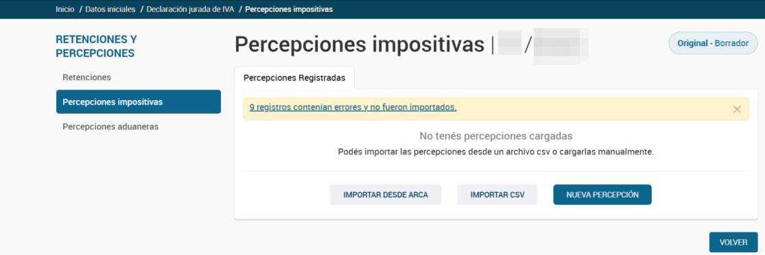

  5. Subir el nuevo archivo al portal de ARCA. El sistema deberá confirmar la operación con el mensaje: “x registros se importaron exitosamente”.
