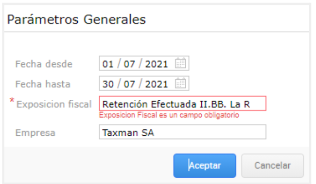

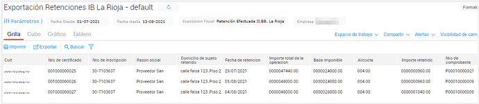

Una vez dentro de la vista, deben completarse los datos necesarios para confeccionar la Declaración Jurada:
  • Fecha desde: El primer día del mes de la liquidación de Retención.
  • Fecha hasta: El último día del mes de la liquidación de Retención.
  • Exposición Fiscal: Debe seleccionarse la exposición fiscal correspondiente a las retenciones de La Rioja.
  • Empresa: Permite seleccionar la empresa a reportar.
Al hacer clic en el botón
El sistema traerá las retenciones efectuadas del mes.
Detalle de Campos
  • CUIT: se indica el número de identificación del proveedor involucrado en la transacción Comercial.
  • Nro de certificado: es el número de la retención.
  • Nro de inscripción: es el número de inscripción a IIBB del proveedor. El mismo se configura desde el ABM de proveedores.
  • Razón social: es la razón social del proveedor.
  • Domicilio del sujeto retenido: es el domicilio fiscal que el proveedor tiene configurado en el ABM de proveedores.
  • Fecha de retención: se indica la fecha en la que se registra la retención. El formato es ddmmaaaa.
  • Importe total de la operación: es el importe total del comprobante donde se genera la retención.
  • Base imponible: indica la base de donde se calcula la retención.
  • Alícuota: indica la alícuota aplicada.
  • Importe retenido: es el monto de la retención.
  • Nro de comprobante: numeración del documento donde se produce la retención. Se indica en el talonario.

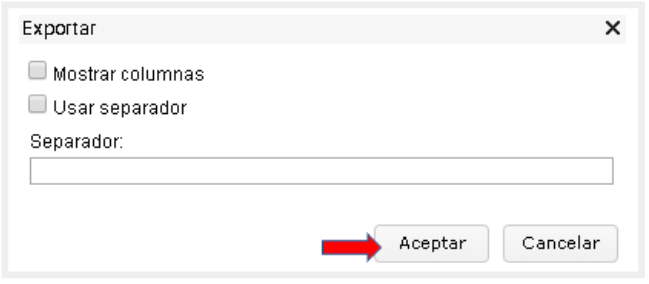

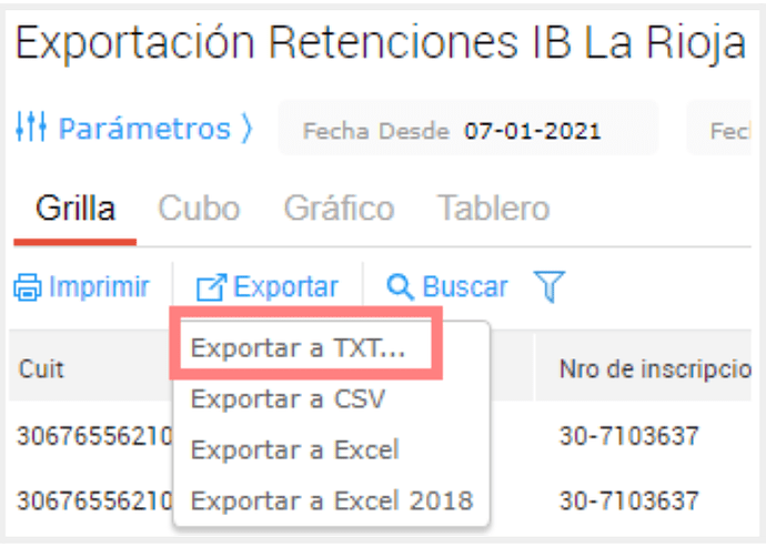

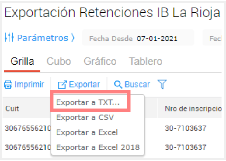

Exportación
Para realizar la exportación, se procede a realizarla en formato “TXT.” El sistema exportará este informe según el formato vigente..

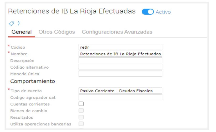

Maestro de Cuentas
Ruta: Menú → Gestión Empresarial → Contabilidad → Maestros → Cuentas
Se debe generar una cuenta contable específica para retenciones efectuadas.

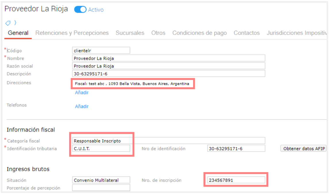

Maestro de Proveedores
Ruta: Menú → Gestión Empresarial → Compras → Maestros → Proveedores
Debe asignarse la categoría fiscal, el número de CUIT, la dirección fiscal y el número de inscripción a Ingresos Brutos del tercero.

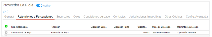

También, es importante configurar las retenciones a los distintos proveedores. Momento de Aplicación: Debe estar configurado como “Operación Tesorería”, para que el sistema realice el cálculo al momento del pago.

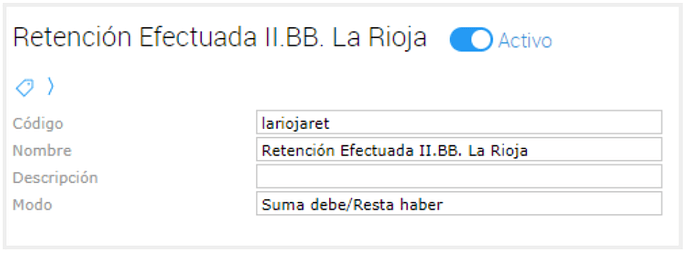

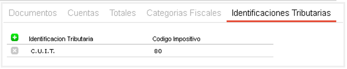

Maestro de Exposición Fiscal
Ruta: Menú → Gestión Empresarial → Impuestos → Maestros → Exposición fiscal
Se requiere crear una exposición fiscal específica para este reporte.

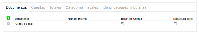

  • Solapa “Documentos”: En esta solapa se deben agregar los documentos que va a mostrar la exportación.

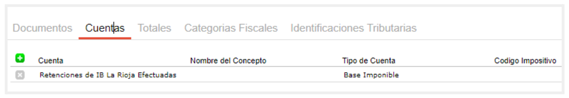

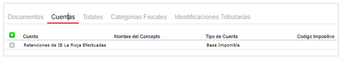

  • Solapa “Cuentas”: En esta solapa se agrega la cuenta de retención configurada anteriormente.

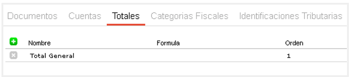

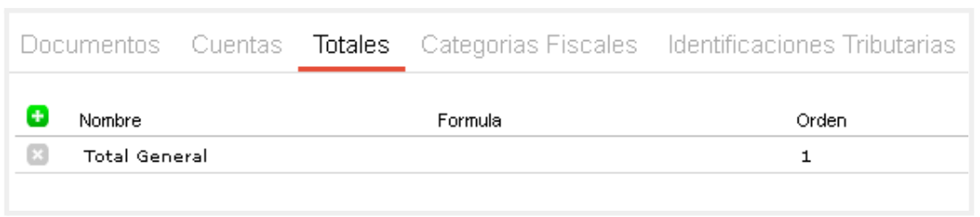

  • Solapa “Totales”: En esta solapa se indican las sumas a totalizar en la exposición.

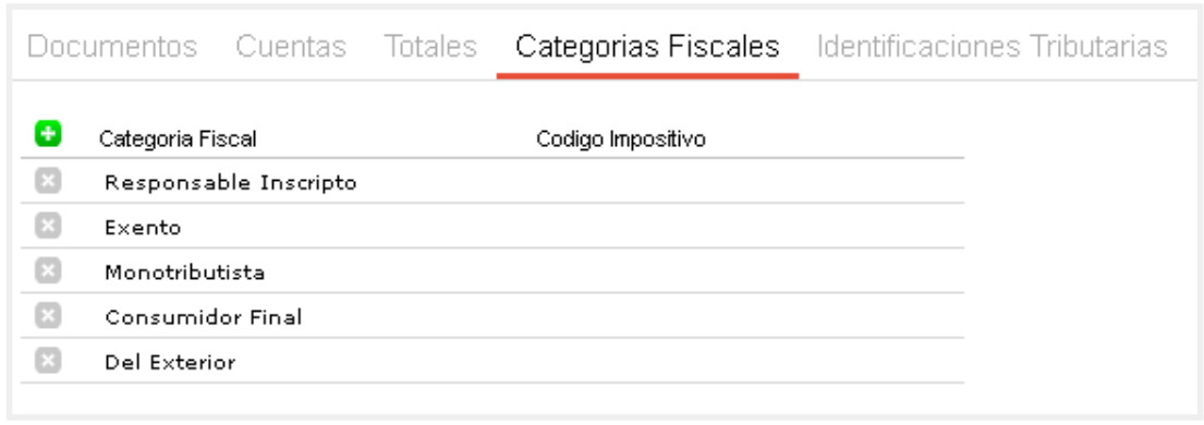

  • Solapa “Categorías fiscales”: En esta solapa se definen las categorías fiscales a incluir en la exposición.

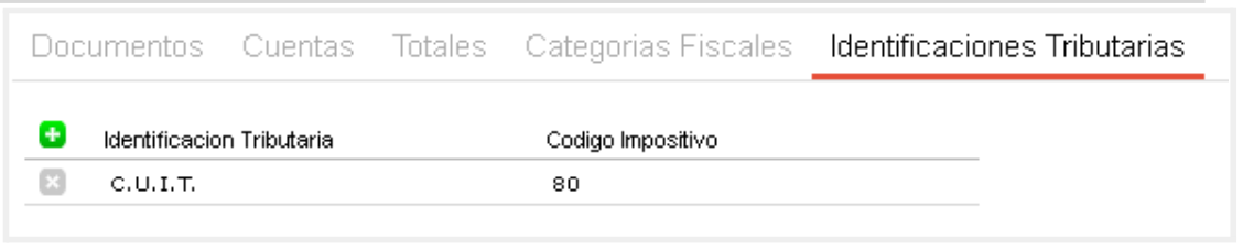

  • Solapa “Identificaciones tributarias”: En esta solapa se definen las identificaciones tributarias a incluir en la exposición.

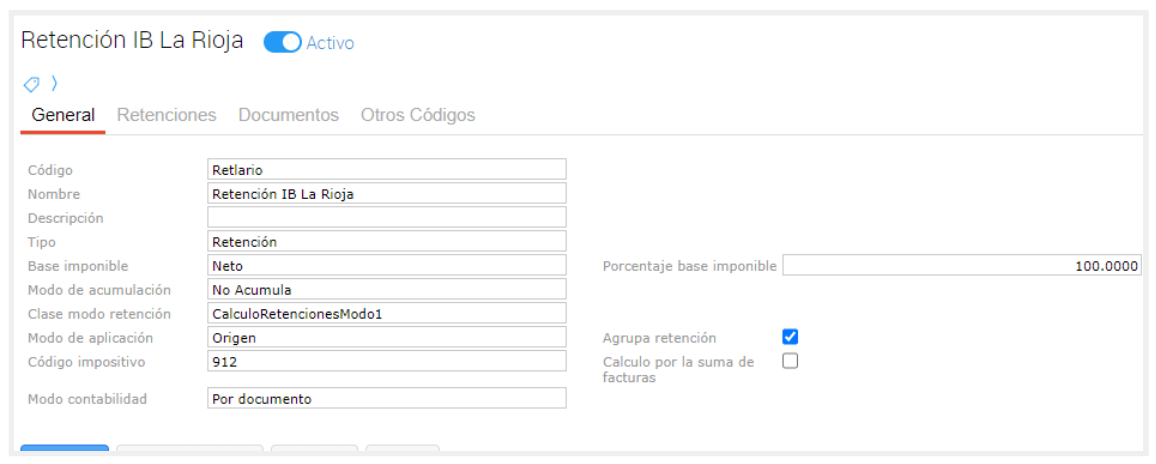

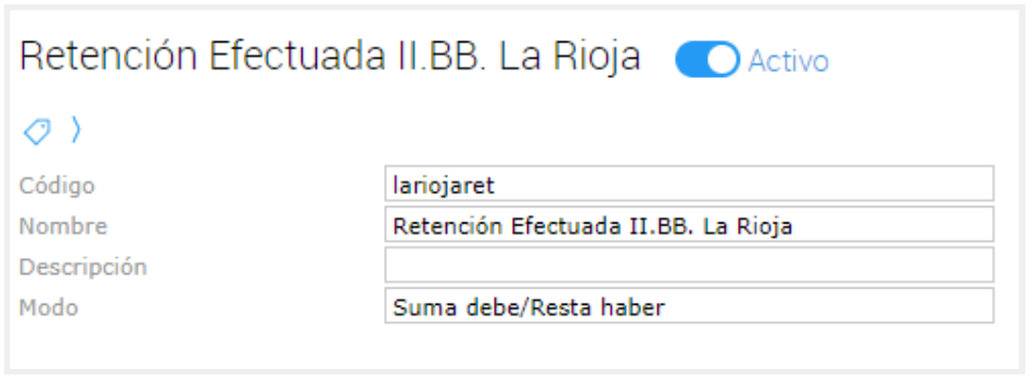

Maestro de Tipo de Retención
Ruta: Menú → Gestión Empresarial → Impuestos → Maestros → Tipos de Retención

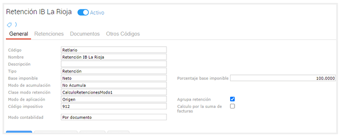

Acá se crearán las retenciones correspondientes a La Rioja.
En la solapa Retenciones, se darán de alta todos los conceptos necesarios y sus alícuotas, de acuerdo a la normativa vigente.

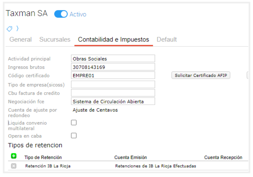

Ruta: Menú → Configuración → Empresas → Configuración → Empresa
Es importante tener configurada la Retención de La Rioja en la solapa Tipos de Retención:
