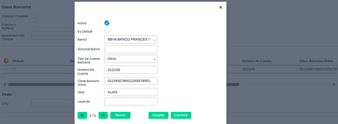

Configuración de código bancario en Finnegans

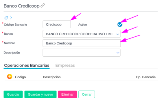

Verificar tener los códigos bancarios necesarios:
  1. Ingresar al maestro de Códigos Bancarios.
  2. En caso de no contar con códigos bancarios configurados, presionar el botón Nuevo y crear un código bancario para el o los bancos que desea informar transferencias vía Interbanking.

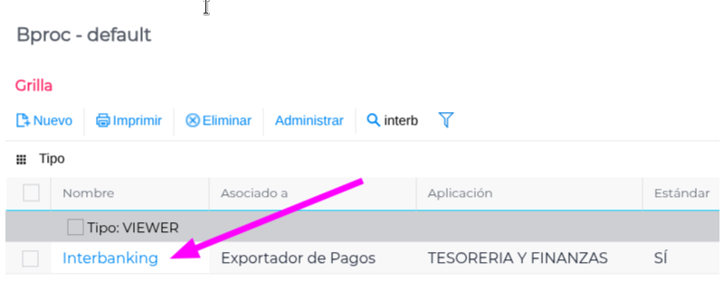

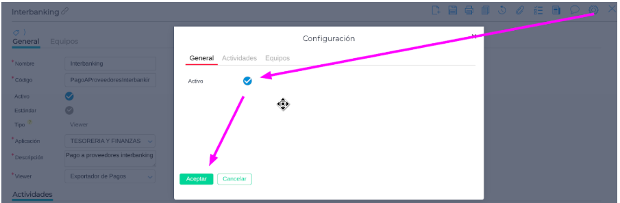

Activación de funcionalidad de exportación Interbanking (Bproc)
Activar el botón que permite exportar pagos de Finnegans directo a Interbanking.

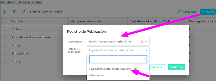

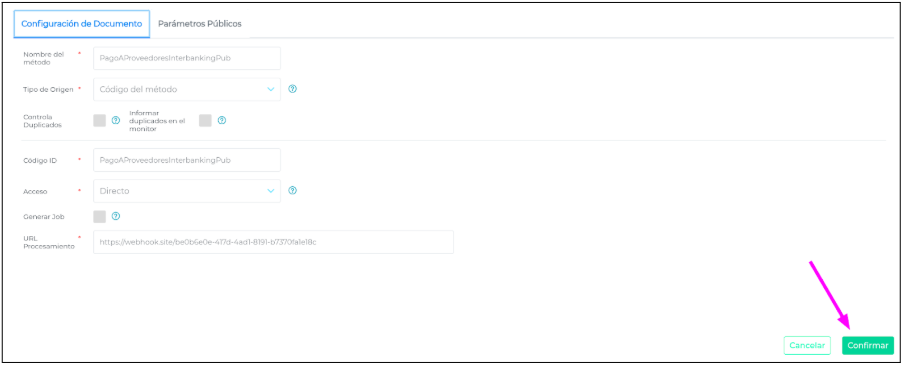

Método de Publicación
Este método solo requiere activación. No requiere parámetros adicionales.
  1. Publicaciones propias - Nuevo
  2. Documento a elegir: PagoAProveedoresinterbanking
  3. Metodo de publicación a elegir: PagoAProveedoresinterbankingPub

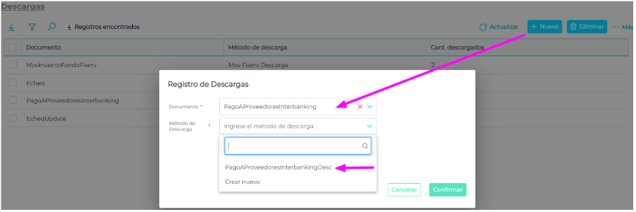

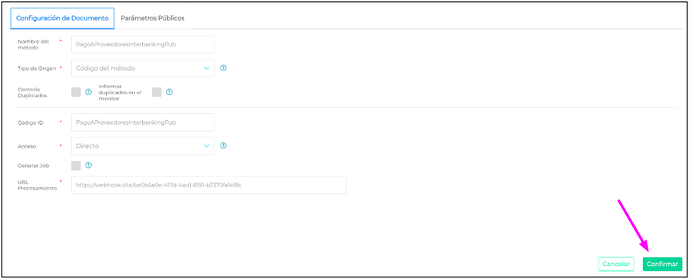

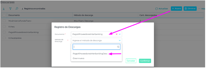

Método de Descarga
En este método se requiere configurar las credenciales emitidas por Interbanking, dos url generales y fijas, mas parámetros propios de la exportación. Veamos los pasos:
  1. Seleccionar Documento y método de descarga.
    Documento: PagoAproveedoresInterbanking
    Método de descarga: PagoAproveedoresInterbankingDesc

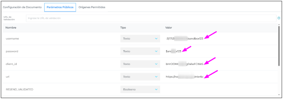

  1. Completar los parámetros públicos. Incluye parámetros propios de interbanking y parámetros de configuración de aplicación a definir por el usuario.
    Es importante para poder completar los parámetros siguientes leer el siguiente 2. instructivo brindado por interbanking
    Estos parámetros consisten en:
USERNAME: es el usuario de api transaccional del usuario. Verificar instructivo interbanking.
El parámetro Username se forma uniendo el numero -3 fijo mas número de operador api que se creo siguiendo el anterior instructivo de interbanking mencionado mas el usuario de acceso a interbanking. En resumen el username debe quedar formado de la siguiente forma:
-3| Número Operador |usuarioapi
Ante dudas sobre la formación del username verificar instructivo interbanking y aclaraciones descriptas debajo.
PASSWORD: contraseña de operador api.
CLIENT_ID: id de cliente de la aplicación creada en primera instancia. Verificar instructivo interbanking adjunto. (Paso 1)
URL: esta url identifica al usuario en interbanking.
Es un dato fijo que se completa con el siguiente link:
https://api-gw.interbanking.com.ar/api/prod/v1
RESEND_VALIDATED: Define cómo se procesan las transferencias:
-Si se envía en true o vacio: el sistema procesa las transferencias válidas e informa los errores sin procesarlos.
-Si se envía en false:
no se procesa ninguna transferencia si hay errores, y se informa cuál fue el problema.
CONSOLIDATED_CHECK (consolidado en extracto):
-Si se envia en true o vacio : Indica al banco que el lote de TEFs debe aparecer en el extracto como un único movimiento por el total. Es una decisión del cliente (en el front de Interbanking es un checkbox).
-Si se envía en true, también debe enviarse unified_send en true.
UNIFIED_SEND (envío unificado): Obliga a que el lote se autorice y envíe completo, sin posibilidad de hacerlo parcialmente.
EMAIL_NOTIFICACIONES: Email donde necesitan que lleguen las notificaciones del resultado del proceso.
INTERBANKING_AUTH_URL: Este parámetro** es un dato fijo** que se completa para todos los usuarios con la siguiente url :
https://auth.interbanking.com.ar/cas/oidc/accessToken

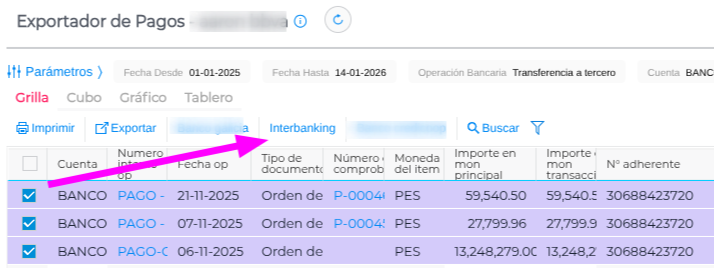

Ejecución
  1. Para exportar pagos se utiliza una vista que se usa para múltiples bancos y entidades bancarias: Grilla Exportador de pagos.
  2. Completar los parámetros para obtener los ítems de pagos que desea exportar:
  • Fecha desde y hasta de las órdenes de pago
  • Operación bancaria asociada a transferencia
  • Cuenta contable de Banco a informar
  • Banco: seleccionar Banco a informar
  • Grupo Código Bancario: elegir el código bancario creado anteriormente.
  1. Seleccionar los pagos a informar:
  1. Al accionar el botón “Asignar Lote y Exportar Pago”, el sistema realizará:
  • Asignar lote: según lo definido en el informe del exportador de pagos.
  • Log en la orden de pago: se insertará la leyenda: Se descargó con Lote de Pago: lote

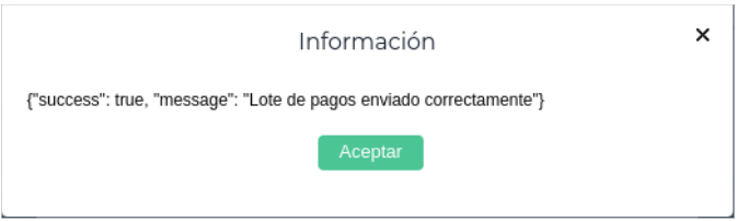

  1. Visualizar la ventana emergente:

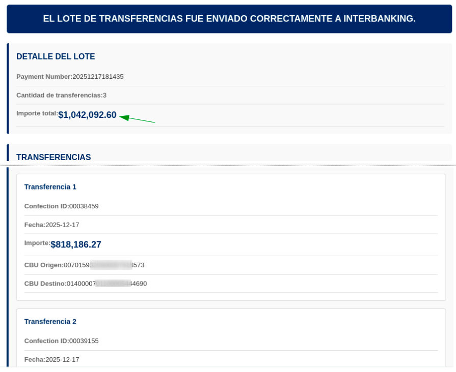

  1. Una vez procesado la información por Interbanking, la respuesta recibida se enviará vía email.
