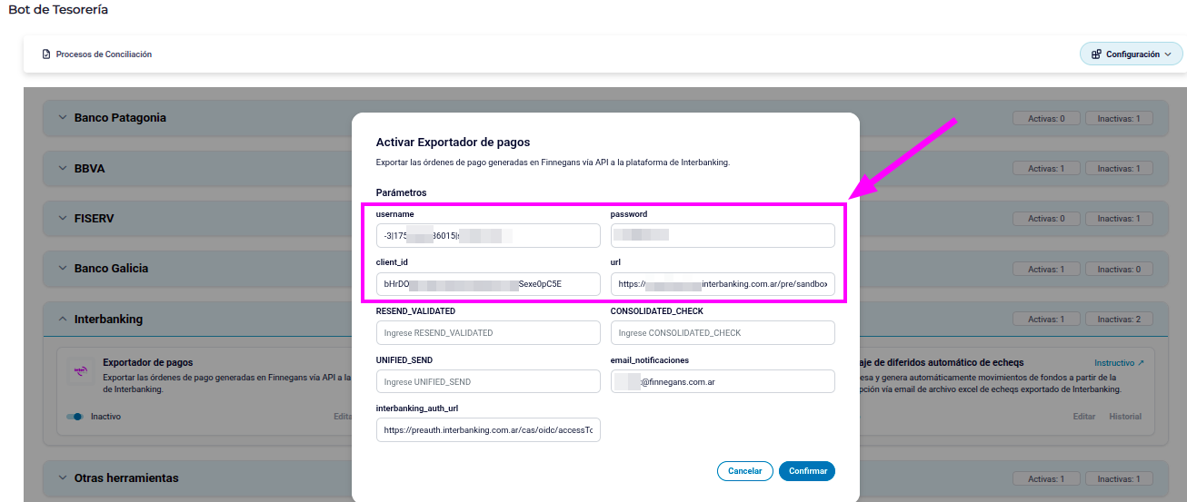

Abrir Interbanking / Exportador de pagos y completar las credenciales obtenidas de Interbanking.
USERNAME: es el usuario de api transaccional del usuario. El parámetro Username se forma uniendo el numero -3 fijo mas número de operador api que se creo siguiendo el anterior instructivo de interbanking mencionado mas el usuario de acceso a interbanking. En resumen el username debe quedar formado de la siguiente forma:
-3| Número Operador |usuarioapi. Ante dudas sobre la formación del username verificar instructivo interbanking.
PASSWORD: contraseña de operador api.

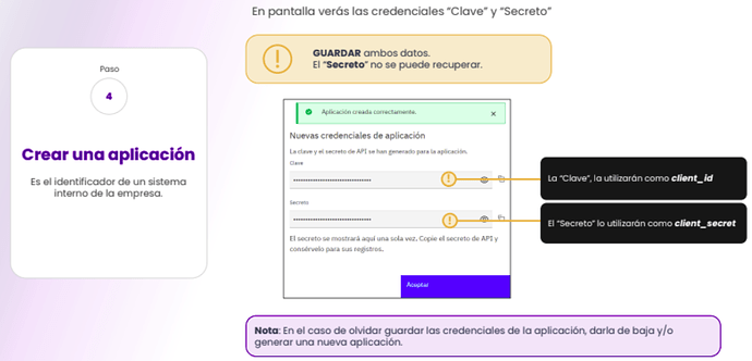

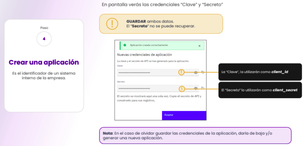

CLIENT_ID: id de cliente de la aplicación creada en primera instancia. Verificar instructivo interbanking adjunto. (Paso 1)
URL: esta url identifica al usuario en interbanking.
Es un dato fijo que se completa con el siguiente link: https://api-gw.interbanking.com.ar/api/prod/v1
RESEND_VALIDATED: Define cómo se procesan las transferencias:
-Si se envía en true o vacio: el sistema procesa las transferencias válidas e informa los errores sin procesarlos.
-Si se envía en false:
no se procesa ninguna transferencia si hay errores, y se informa cuál fue el problema.
CONSOLIDATED_CHECK (consolidado en extracto):
-Si se envia en true o vacio : Indica al banco que el lote de TEFs debe aparecer en el extracto como un único movimiento por el total. Es una decisión del cliente (en el front de Interbanking es un checkbox).
-Si se envía en true, también debe enviarse unified_send en true.
UNIFIED_SEND (envío unificado): Obliga a que el lote se autorice y envíe completo, sin posibilidad de hacerlo parcialmente.
EMAIL_NOTIFICACIONES: Email donde necesitan que lleguen las notificaciones del resultado del proceso.
INTERBANKING_AUTH_URL: Este parámetro** es un dato fijo** que se completa para todos los usuarios con la siguiente url: https://auth.interbanking.com.ar/cas/oidc/accessToken

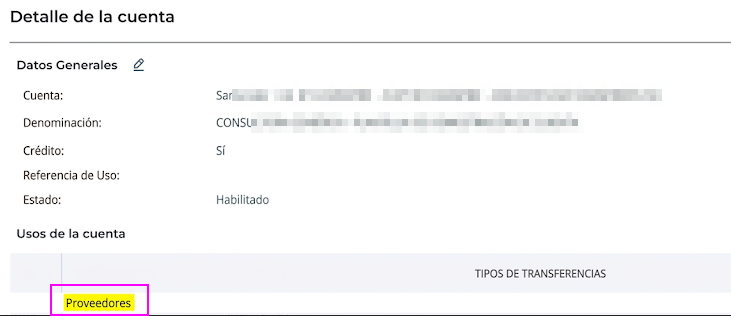

  • El lote no aparece en Interbanking: Asegúrese de que las cuentas bancarias estén autorizadas específicamente para el Operador de API dentro de la administración de Interbanking (ademas de estar habilitadas cuando se utiliza usuario administrador es necesaria una segunda autorización). Ademas las cuentas deben estar habilitadas con tipo de uso transferencias-proveedores, como mencionamos anteriormente.
