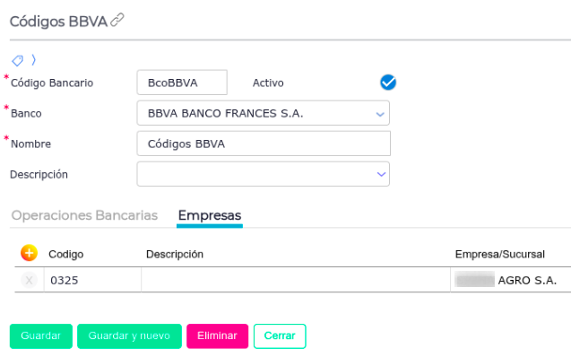

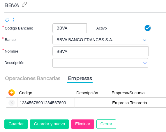

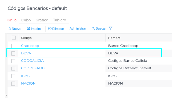

Configuración de código bancario
  1. Ingresar al maestro de Códigos Bancarios.
  2. Presionar el botón Nuevo
  3. En la solapa Empresa, configurar el número de contrato para la empresa en la que se realizará la exportación.

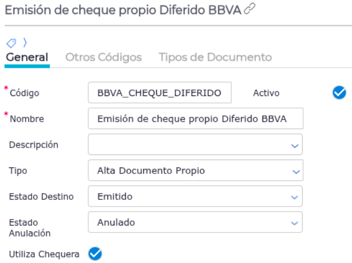

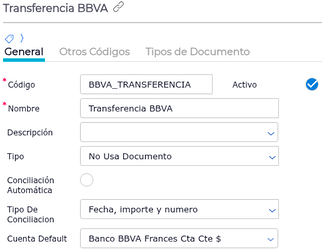

Configuración de operaciones bancarias
Desde el maestro de Operaciones Bancarias, crear los tipos de operación que correspondan y asignarles los siguientes códigos:
  • Transferencia BBVA → BBVA_TRANSFERENCIA
    Unicamente para las transferencias exige CBU

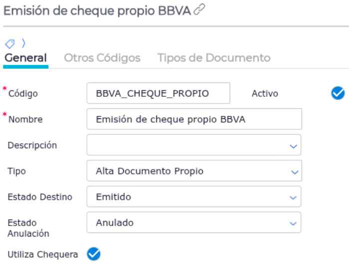

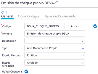

  • Emisión de cheque propio BBVA → BBVA_CHEQUE_PROPIO
  • Cheque diferido BBVA → BBVA_CHEQUE_DIFERIDO

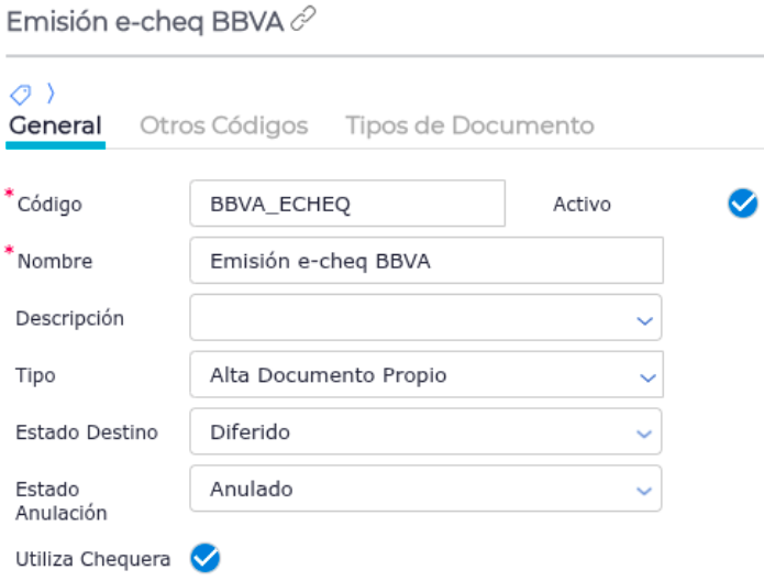

  • E-Cheqs BBVA No a la Orden → BBVA_ECHEQ_No_a_la_orden
  • E-Cheqs BBVA A la Orden → BBVA_ECHEQ
Emision de cheque propio / Cheque diferido tienen el mismo criterio

:warning: Aviso de Configuración Obligatoria para Cheques El banco BBVA no tiene disponible la modalidad de cheque físico (CH) para realizar pagos automáticos a proveedores mediante archivos de exportación. Toda emisión de cheques para este banco debe gestionarse de manera mandatoria a través de Echeqs (Cheques Electrónicos), los cuales se informan ante la entidad bancaria bajo la condición de cruzados.

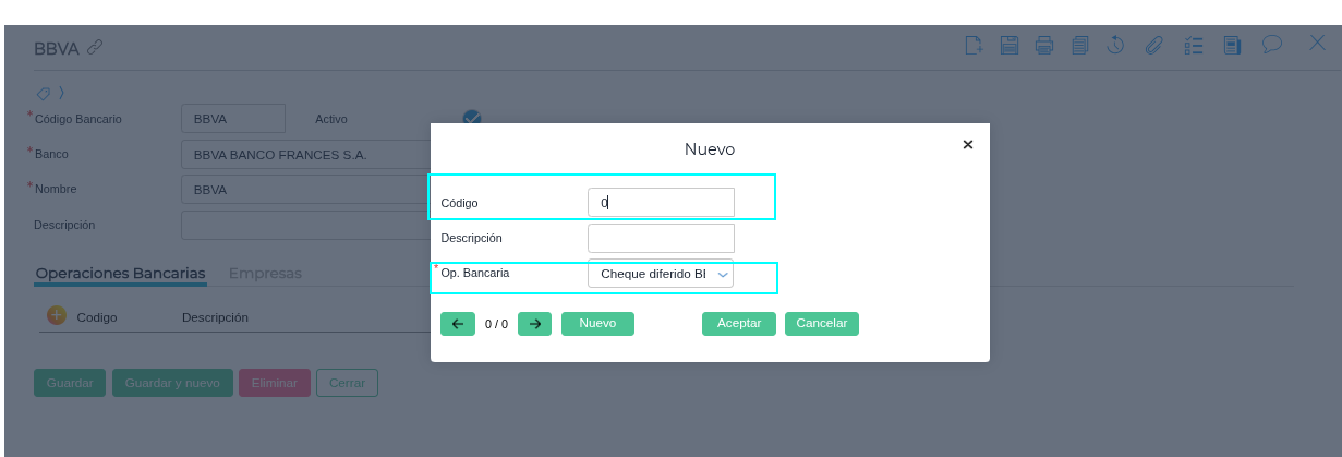

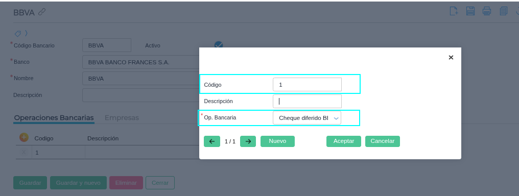

Configuración de Códigos para Echeqs
Ingrese al maestro de Códigos Bancarios / Operaciones Bancarias y configure el campo del código adicional según corresponda:
  • Echeq BBVA Diferido (No a la orden): Se debe configurar con el código 0 (EPD cruzado no a la orden).
  • Echeq BBVA Diferido (A la orden): Se debe configurar con el código 1 (EPD cruzado a la orden).
Configuración de código bancario para Cheque diferido BBVA No a la orden
Configuración de código bancario para Cheque diferido BBVA A la orden

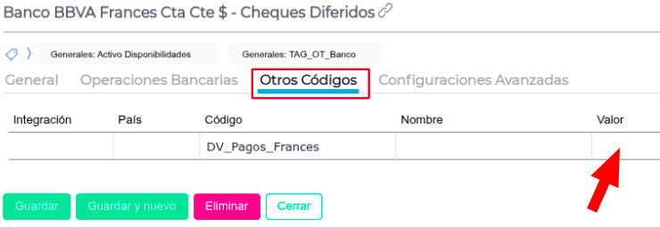

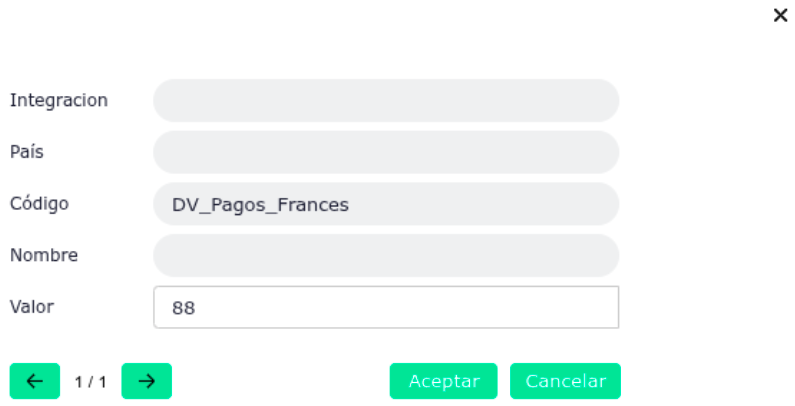

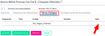

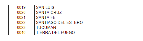

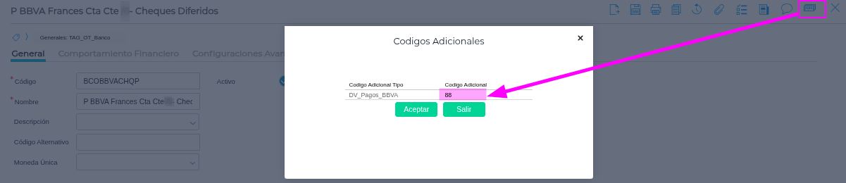

Configuración de códigos adicionales en maestro de provincias
  1. Habilitar un código adicional para el diccionario PROVINCIA, siguiendo los mismos pasos de la configuración de cuentas.
  2. Crear el código adicional:
    • Frances_Codigo
    :warning: Nota: se mantiene este nombre (aunque se trate de BBVA) para no duplicar configuraciones previas.

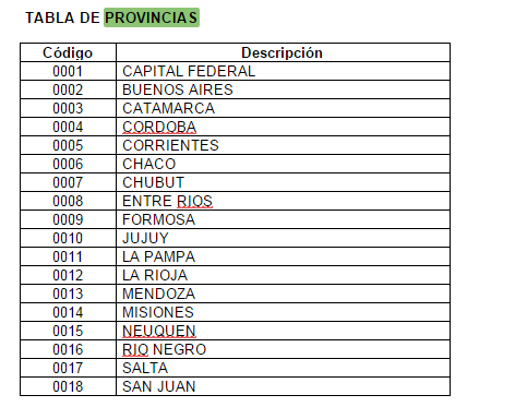

  3. Desde el maestro de Provincias, presionar el botón Códigos Adicionales en la barra superior.
  4. Completar el código según los valores de la tabla ya existente.
    Validación de provincias
    Para una exportación sin errores (especialmente en pagos con cheque), es obligatorio que:
    • Códigos cargados: Todas las provincias deben tener su código asignado en el sistema.
    • Lógica de validación: El sistema verifica la provincia tanto del emisor como del receptor, tomando como dato principal la provincia configurada en la ficha del proveedor.
    Recomendación: Verifique que el proveedor tenga su provincia y código correctamente asignados antes de exportar.

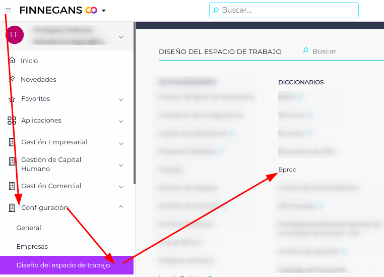

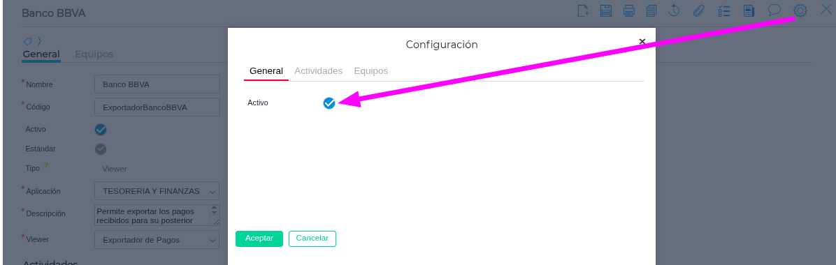

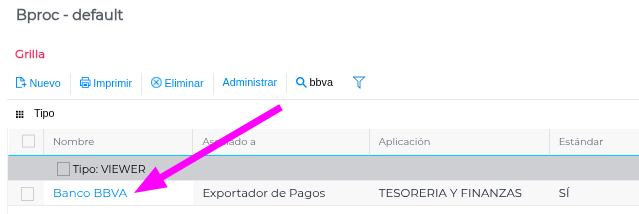

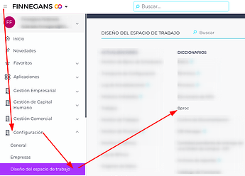

Activación de Funcionalidad de exportación BBVA (Bproc)
Activar el botón que permite exportar pagos del banco BBVA.
Consideracion:
Si ven que el ya aparece activa, no es necesario hacer esta configuracion.

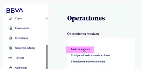

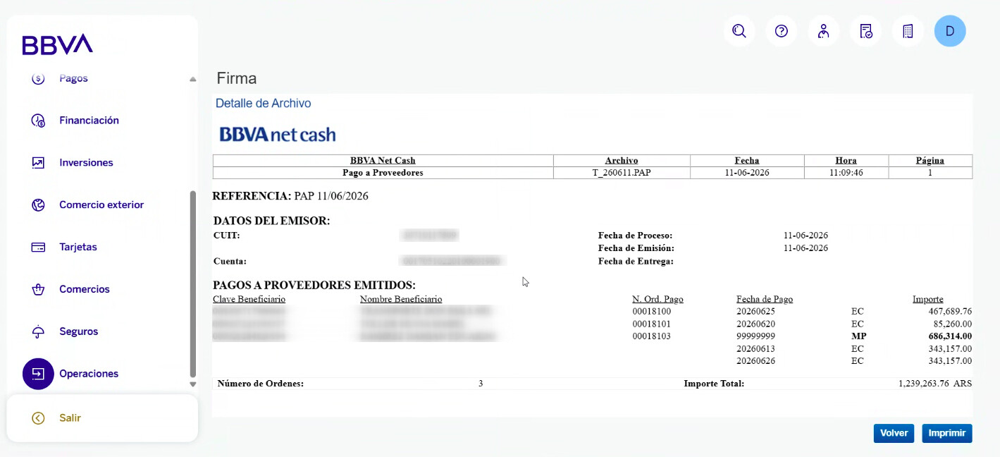

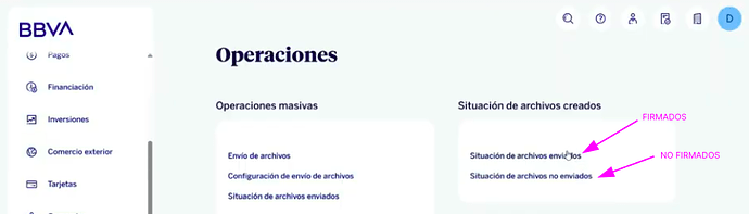

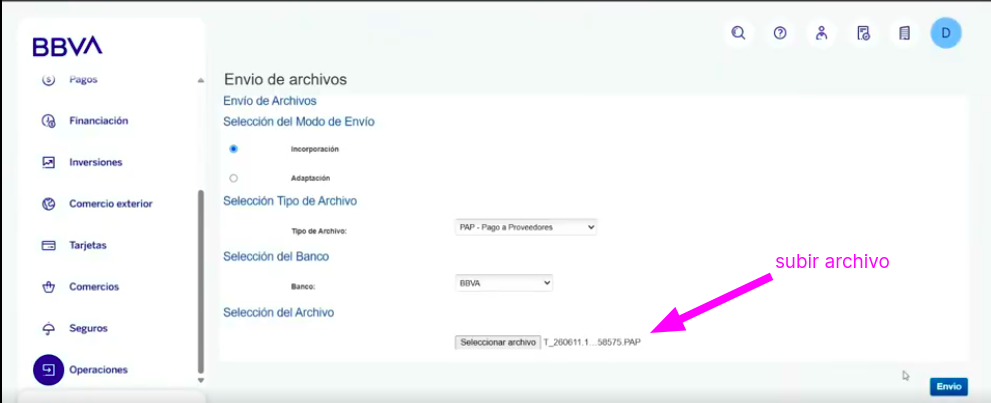

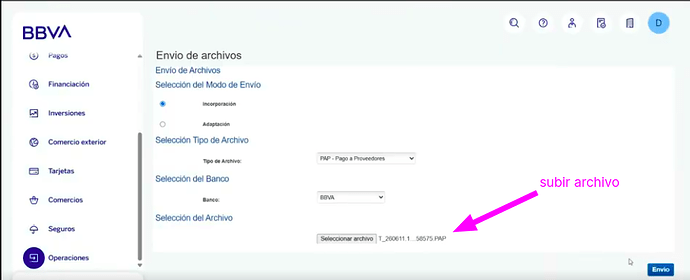

Subida a BBVA
En Operaciones, ir a Envío de archivos
Cargar el archivo

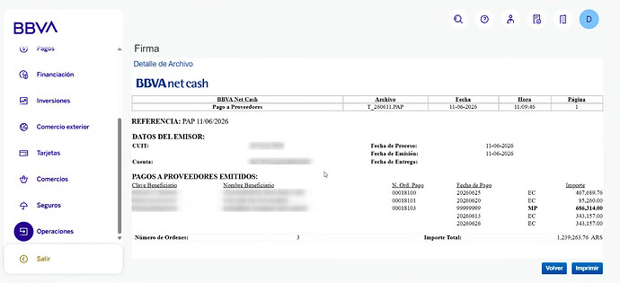

Una vez subido, quedará pendiente de firma:
El archivo subido se visualizará de la siguiente manera:
