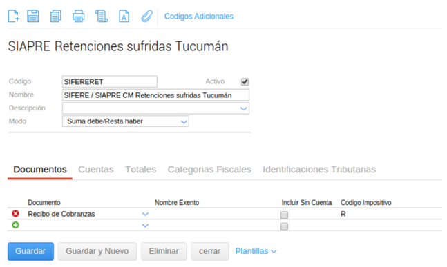

Solapa Documentos: se deben cargar los tipos de documentos correspondientes, según la exposición fiscal a configurar. Por ejemplo, para el de retenciones se deben colocar las cobranzas y para el de percepciones las facturas de compra. En el campo “Código impositivo” se debe colocar la letra correspondiente al comprobante a informar:
F: facturas, R: recibos/cobranzas, D: notas de débito, C: notas de crédito, O: otros comprobantes.

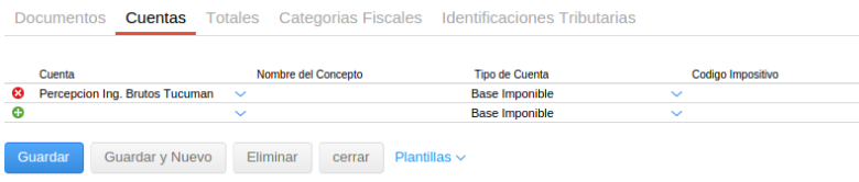

Solapa Cuentas: se deben cargar las cuentas correspondientes a las percepciones o retenciones de Tucumán a informar.

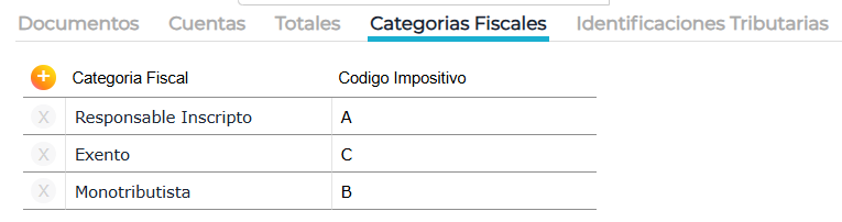

Solapa Categorías Fiscales: se deben completar todas las categorías fiscales de los con los que se transaccionan. En el campo “Código Impositivo” se debe colocar la letra que le corresponde a cada categoría:
A, B, C, E, M o vacío

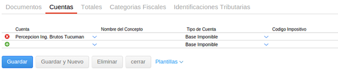

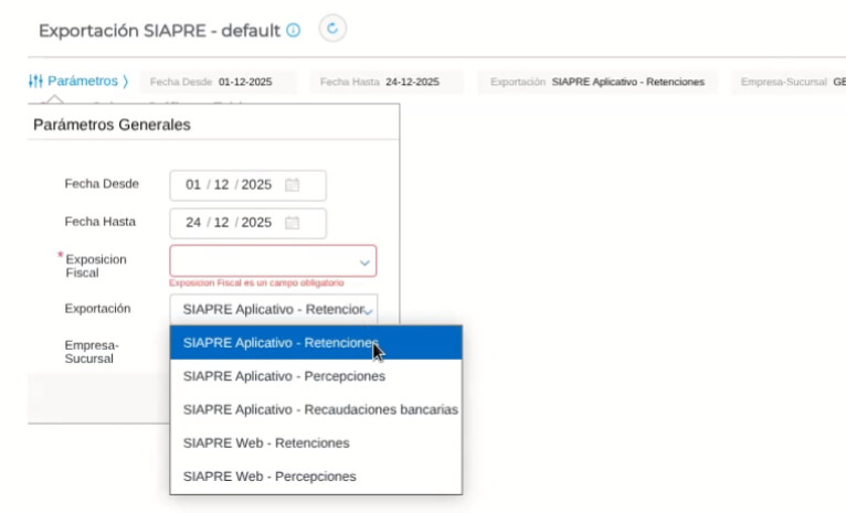

Se accede desde Gestión Empresarial → Impuestos → Aplicativos → Exportación SIAPRE
Una vez dentro, encontraremos los parámetros para correr el exportador:
Fecha desde/fecha hasta: se indica el período a obtener la información.
Exposición fiscal: se debe colocar la exposición fiscal correspondiente.
Exportación: se encuentran los 5 formatos a correr. Los correspondientes al SIAPRE Aplicativo para contribuyentes del convenio, y los SIAPRE WEB correspondientes a los contribuyentes locales.
Empresa-Sucursal: se puede filtrar la empresa/sucursal correspondiente.
