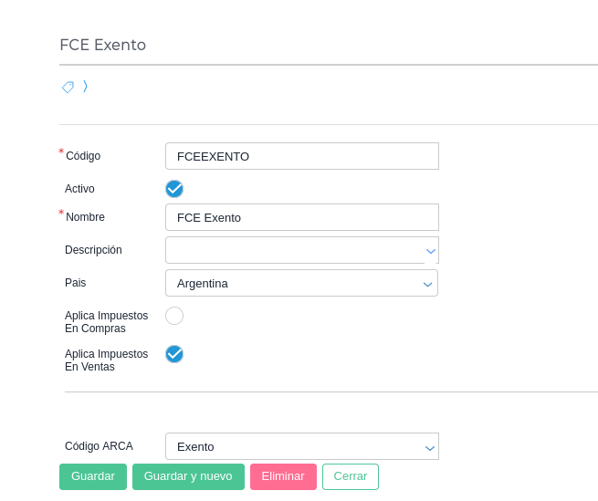

- Tener una categoría fiscal por cada tipo de contribuyente FCE que está en el padrón de FCE para responsables inscriptos y exentos. Los códigos impositivos para AFIP serán los mismos que tienen Responsable inscripto y exento. Es importante que pongas como códigos exactamente los mismos que detallamos a continuación: “FCEGRANRI” y “FCEEXENTO”. Es lo que utiliza el sistema para saber que son receptores de FCE.
Ruta: Gestión Empresarial > Impuestos > Maestros > Categorías Fiscales

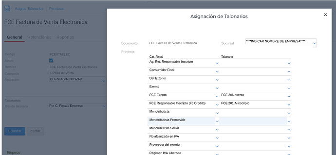

- Crear los talonarios correspondientes a cada documento/Categoría fiscal.
Ruta: Configuración > Empresas > Talonarios

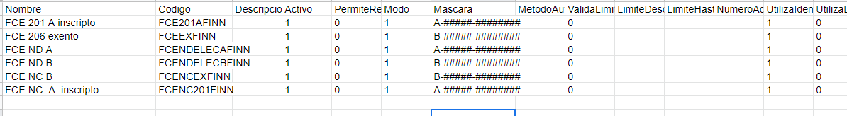

Si queres podes descargar el template aquí con los talonarios que necesitas para importarlos en tu base.
Luego editalos y ponele el punto de venta que corresponda.
Por ejemplo:
201 FACTURA DE CRÉDITO ELECTRÓNICA MiPyMEs (FCE) A: para el caso de categoría fiscal “inscripto factura de crédito” con comprobante tipo impositivo 201 (factura de crédito A)
- A los documentos de FCE hay que asociarle los talonarios creados anteriormente. Se realiza en la Factura FCE, en la ND FCE y en la NC FCE. (solo para los de categoría fiscal FCE inscripto y FCE Exento)

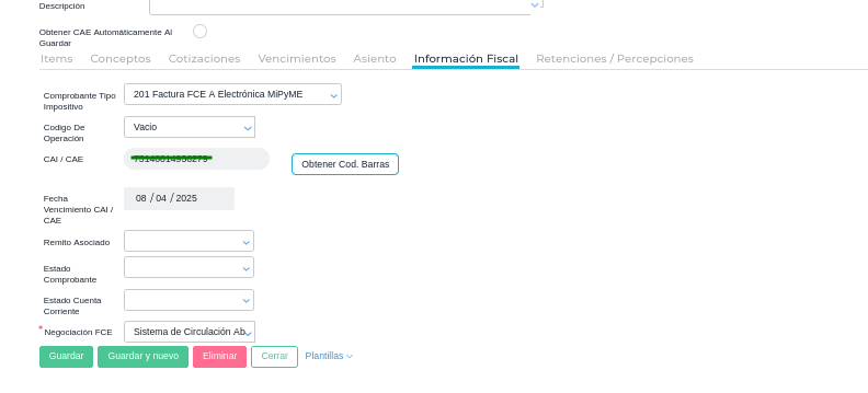

Como cualquier factura electrónica, presionas el botón “obtener cae”, la afip valida que el cliente al que le están facturando este en el padrón y si la operación es mayor al monto establecido para la actividad del receptor .- te va a informar que tenés que facturar con “201” y no “001”.
Por lo tanto para esos casos tenés que utilizar el documento “Factura de crédito electrónica”.
No te olvides de chequear el vencimiento del comprobante! Ahora se informa y es muy importante para que tu cliente te apruebe la factura de crédito.

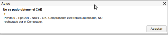

- Tenes que emitir una nota de crédito por anulación. Para que puedas pedir la anulación, el receptor tiene que haber rechazado el comprobante en AFIP.
- Si no, AFIP te va a mostrar un mensaje como el siguiente:
