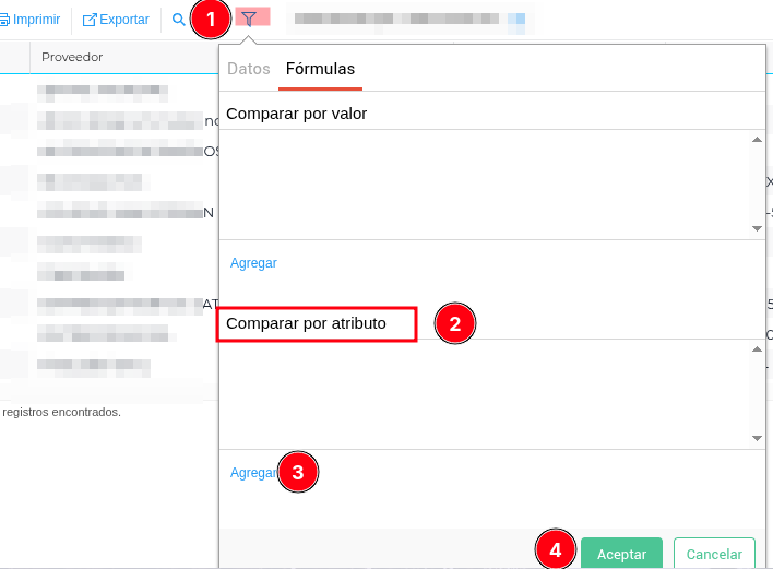

Pasos a seguir: Aplicar un Filtro Avanzado
Ruta: Abrir un Viewer y dirigirse a la sección de Filtros (ícono de embudo).
  1. Abrir Viewer: Ingresar a la vista donde se desea aplicar el filtro.
  2. Acceder a la sección de Filtros: Seleccionar el ícono de embudo para desplegar las opciones disponibles.
  3. Seleccionar la columna a filtrar: Buscar la columna sobre la cual se desea crear la condición.
  4. Abrir la opción de Filtro Avanzado / Fórmulas: Ingresar al editor de fórmulas del Viewer.

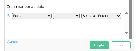

  1. Crear la fórmula:
  • Elegir el operador lógico: Seleccionar el operador que define la relación (Mayor que, Menor que, Igual, Contiene, etc.).
  • Definir la comparación:
    • Para Comparar con Atributo (Columna): Elegir la columna contra la cual se contrastará el valor inicial. (Ejemplo: Fecha de Inicio > Fecha de Vencimiento).
    • Para Comparar con Valor: Ingresar un valor específico (texto o número) para usar como referencia.
  1. Validar la fórmula: El sistema verifica automáticamente la sintaxis. Si la fórmula es válida, lo indicará en pantalla.
  2. Aplicar el filtro: Confirmar la fórmula para visualizar únicamente los registros que cumplan la condición definida.
