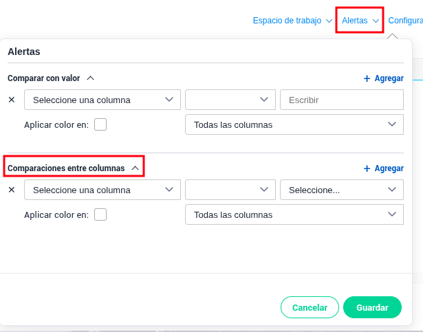

:magnifying_glass_tilted_left: ¿Qué cambió en Alertas?
Al ingresar a la configuración, notarás que la interfaz ahora se divide en dos bloques principales:
  • Comparar con valor: Mantiene la funcionalidad clásica para comparar una columna contra un valor que escribas manualmente.
  • Comparaciones entre columnas (¡NUEVO!): Esta es la gran novedad que te permitirá construir reglas avanzadas cruzando información de distintos atributos de tu grilla.

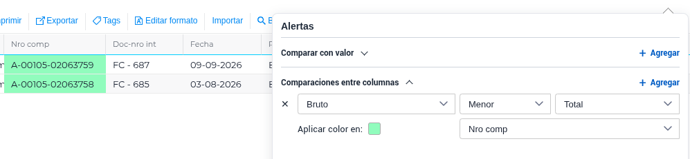

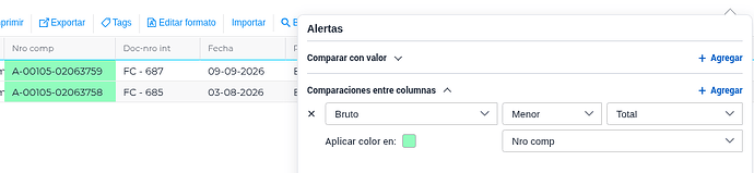

  1. Crear la regla: Ve a la sección “Comparaciones entre columnas” y haz clic en “+ Agregar”.
  2. Definir la lógica: Selecciona la primera columna, el operador (por ejemplo, “Contiene” o “Igual”) y la segunda columna a comparar.
  3. Aplicar un color: Haz clic en el recuadro de color para abrir la paleta y elige el tono que prefieras (por ejemplo, rojo claro).
  4. Elegir el alcance visual: Puedes aplicar este color a una columna específica o seleccionar “Todas las columnas” para pintar la fila completa.
  5. Visualizar el resultado: Al guardar, tu grilla F3 resaltará automáticamente los registros que cumplan la condición, permitiéndote identificarlos de un solo vistazo.

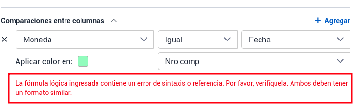

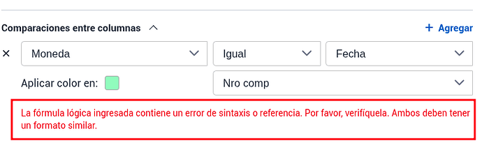

:warning: Importante: Validaciones y formato de datos
Para garantizar que tus reglas lógicas funcionen correctamente, el sistema realiza una validación en tiempo real.
Mismo tipo de dato: Al comparar dos columnas, ambas deben compartir el mismo tipo de formato (ejemplo: TEXTO con TEXTO).
Aviso de error: Si intentas comparar tipos de datos inválidos o incompatibles (por ejemplo, cruzar una columna de “Fecha” con una de “Estado”), el sistema te lo impedirá. Aparecerá un mensaje de alerta en rojo indicando:
No podrás guardar la configuración de la alerta hasta que corrijas este conflicto de formato.
