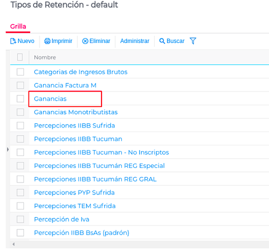

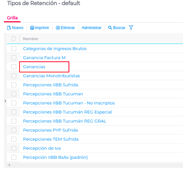

Tipos de Retención
Ruta: Menú → Gestión Empresarial → Impuestos → Maestros → Tipos de retención

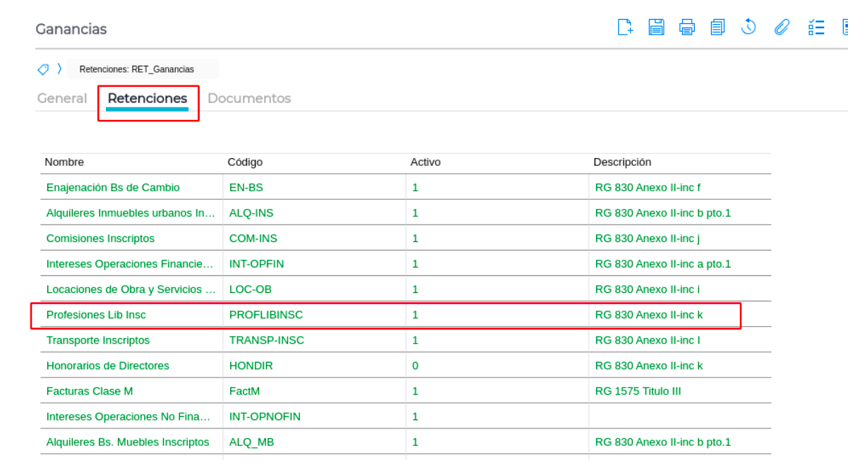

  1. Ingresar a la retención de Ganancias

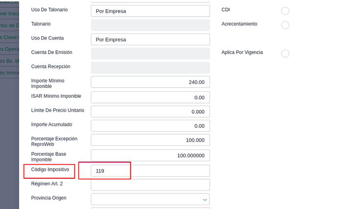

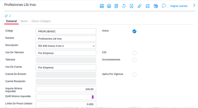

  1. Ir a la solapa Retenciones e ingresar en “Profesiones Lib Insc”
  1. Configurar de la siguiente manera:

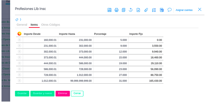

Importante: cargar de esta manera la tabla en la solapa Items

¿Por qué la tabla comienza en $160.000 si la tabla oficial de ARCA comienza en $0?
Según los parámetros establecidos por ARCA, los primeros $160.000 no están sujetos a retención.
La tabla oficial de ARCA comienza en $0, pero en Finnegans los importes de los escalones ya contemplan este mínimo no sujeto a retención. Por eso, por ejemplo:
  • Escala oficial ARCA: $0 a $71.000
  • Tabla configurada en Finnegans: $160.000 a $231.000
Es decir, se adicionan los $160.000 a cada escalón de la tabla oficial.
Esta forma de configuración permite que el importe final de la retención sea exactamente el mismo que corresponde según los parámetros de ARCA.
