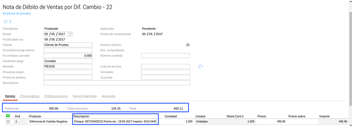

Importe total: 600.11 = 495.96 + 104.15

Por último, se observa la Nota de Débito generada
