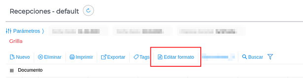

2. Edición de formato en Transacciones

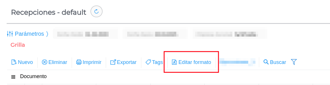

Si una transacción presenta un error que impide su apertura, ahora puedes corregirla desde la grilla principal.
  • Botón “Editar formato”: Aparecerá en la parte superior de la grilla, siempre que el documento tenga una personalización activa.
  • Selección de documento: Al hacer clic, se desplegará la lista de documentos configurados y particularizados (ej. Pedido de Venta, Factura) para seleccionar cuál deseas editar.

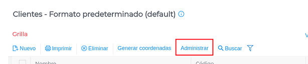

3. Edición de formato en Maestros

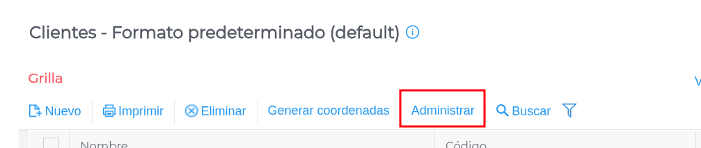

Para los maestros (Ej: Clientes), la opción se encuentra dentro de las acciones de administración.
  1. Ingresar a la grilla del Maestro y seleccionar el botón “Administrar”.

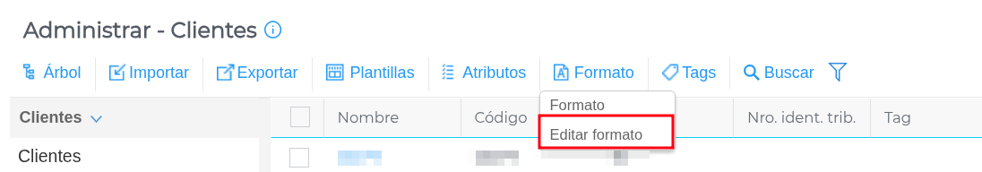

  1. Localizar el botón “Formato”, que ahora es un menú desplegable.
  2. Seleccionar “Editar formato” para abrir el editor de XML y realizar los ajustes necesarios.
