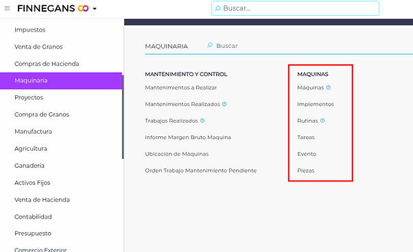

Parte de mantenimiento
Para cargar el parte de mantenimiento se accede a través de:
:round_pushpin:Menú desplegable → Gestión Empresarial → Maquinaria → Partes de Mantenimiento
Se oprime “Nuevo”
Se indica la fecha, se selecciona la máquina y la rutina (opcional).
Se ingresa el valor del Horómetro o el Contador que corresponda (ej: cuentakilómetros)
El número de comprobante puede configurarse para que el sistema lo asigne correlativamente o puede dejarse libre para que el operador lo cargue.
En el área de “Detalle” aparecen las tareas que fueron definidas en esa rutina.
En las solapas “Insumos Propios”, “Insumos de terceros”, “Personas y Horas”
se registran los recursos utilizados en la ejecución de las rutinas.
Para finalizar se oprime “Guardar”. Si todos los datos obligatorios están completos el registro se guarda correctamente y aparece el Número Interno de la Operación.
Haciendo clic en “Cerrar” aparece una grilla con todos los Partes de Mantenimiento registrados.

Rutinas
:round_pushpin:Menú Desplegable → Gestión Empresarial → Maquinaria → Rutinas
Ingresando en una rutina se define en el encabezado el nombre de la misma, el tipo de mantenimiento, la periodicidad, el tipo de periodicidad (horas, kilómetros) y el preaviso.
En el detalle se registran las tareas que definen la rutina.
Implementos
Ingresando se pueden definir los distintos implementos que se utilizaran en forma conjunta a cada máquina en los laboreos.
