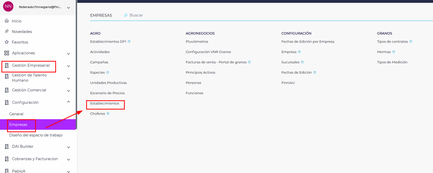

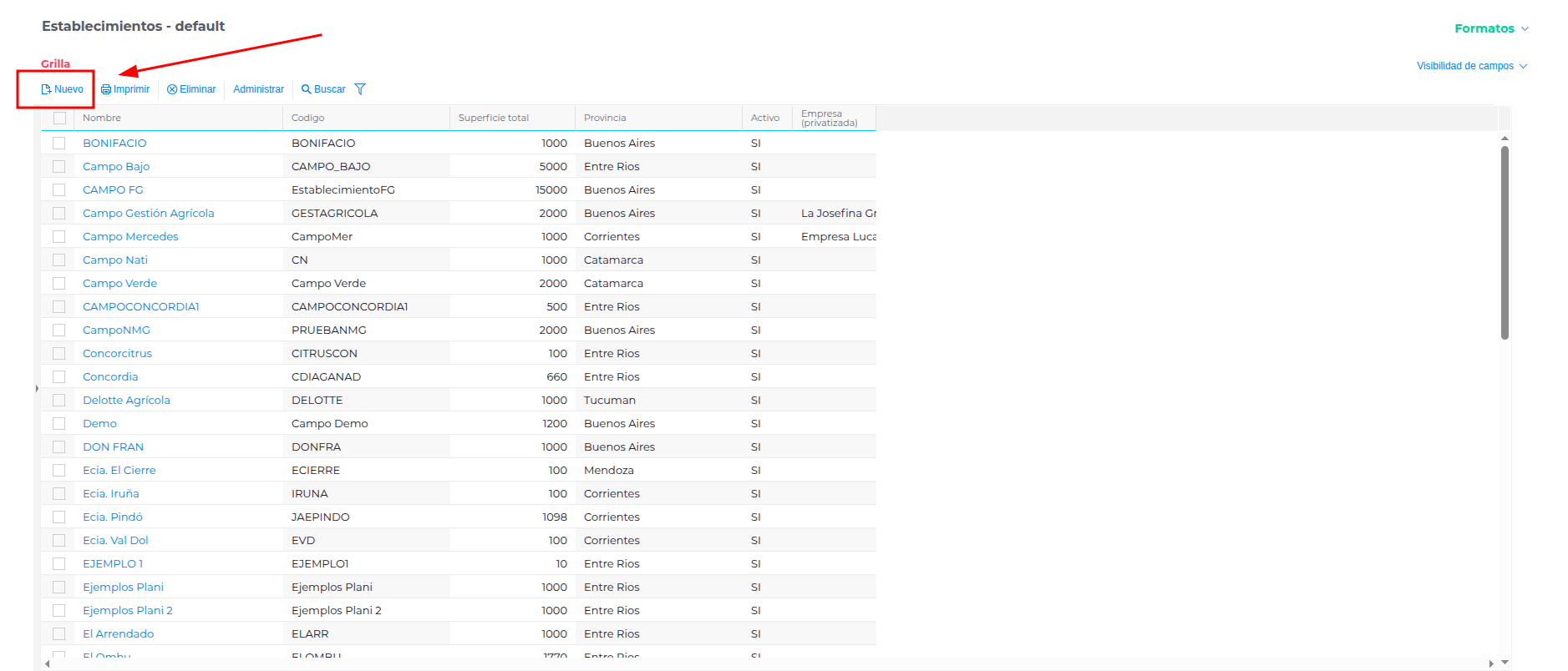

:point_right: Ruta: Ingrese a > Configuración > Empresas > Establecimientos.

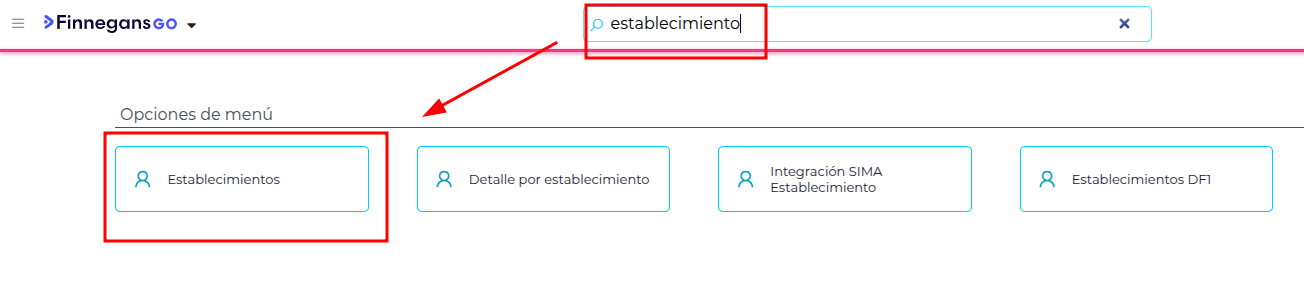

En caso de no aparecer en configuracion, escribir “establecimientos” en la sección superior y acceder desde el recuadro con dicho nombre

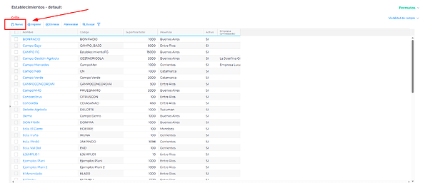

  • Acción: Presione el botón de nuevo registro para dar de alta una nueva unidad productiva.

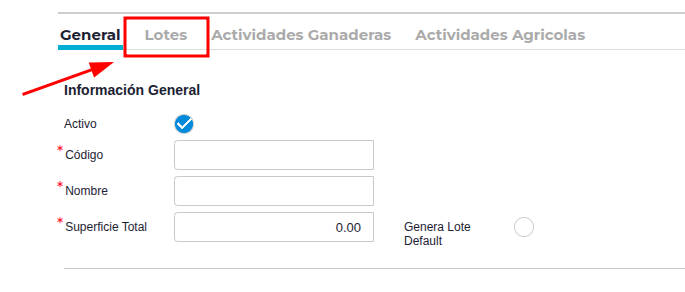

3. Definición de Superficie y Tenencia
Una vez completados los datos en “General”, nos movemos a la solapa del lado derecho llamada “Lotes”
donde indicaremos:
  • Superficie Total: Indique la cantidad total de hectáreas del predio.
  • Tipo de Tenencia: Especifique si el campo es Propio o Arrendado.
    • Nota: En el caso de campos arrendados, esta configuración es fundamental para el posterior cálculo de costos de estructura o cánones de alquiler en el presupuesto.

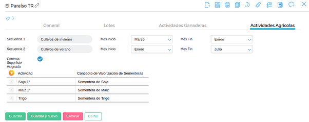

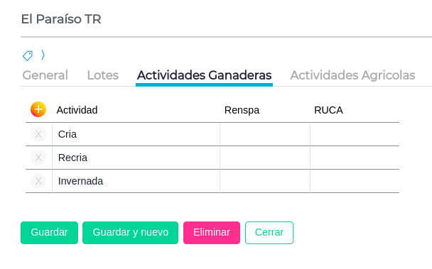

4. Configuración de Actividades Habilitadas
Para que un establecimiento pueda ser utilizado en la planificación agrícola, debe tener configuradas sus capacidades:
  • Actividades: Marque las actividades permitidas en el predio (ej. Agricultura, Ganadería, Tambo)

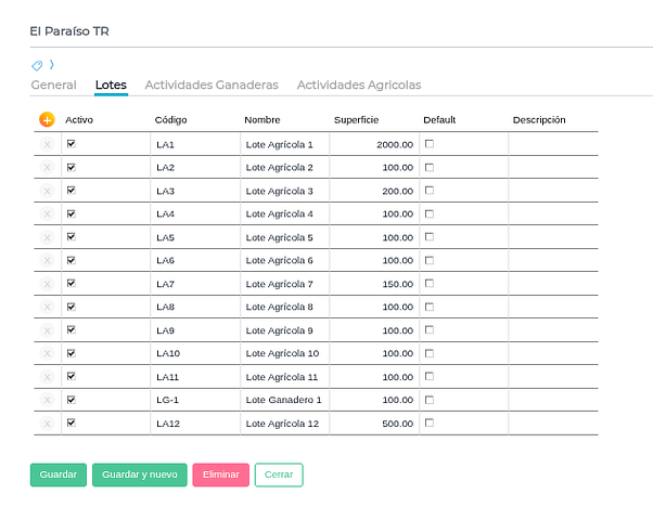

  • Habilitación de Lotes: Un establecimiento funciona como un contenedor de lotes. Es dentro de la ficha del establecimiento donde se deben dar de alta los Lotes individuales, especificando la superficie productiva (aprovechable) de cada uno.

:warning: Dato Importante: Asegúrese de que la suma de la superficie de los lotes no supere la superficie total informada en la cabecera del establecimiento para mantener la consistencia de los datos cartográficos y productivos.
