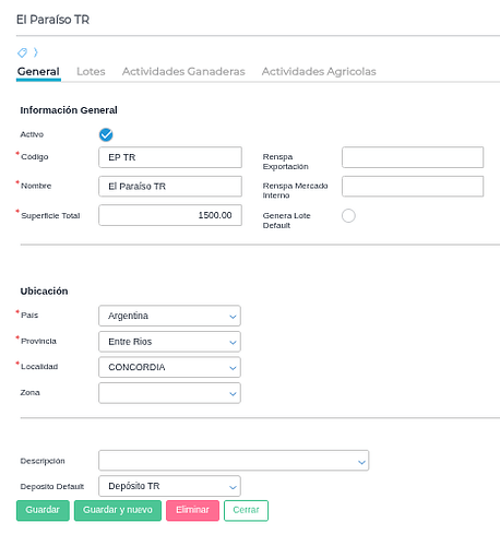

Solapa General
Contiene los datos de identificación y la configuración principal del establecimiento.
| Campo | Obligatorio | Descripción |
| Código | Sí | Identificador alfanumérico único del establecimiento. Se muestra en selectores, reportes y procesos. |
| Activo | No | Indica si el establecimiento está disponible para nuevas transacciones. Si se desactiva, el registro queda disponible para consulta histórica pero no puede utilizarse en operaciones nuevas. |
| Nombre | Sí | Nombre del establecimiento. Se muestra en selectores y reportes. Al modificarlo, el sistema actualiza automáticamente el nombre de los centros de costo vinculados al establecimiento. |
| Descripción | No | Texto libre de uso interno. Solo se visualiza desde la edición del propio establecimiento. |
| Superficie | No | Hectáreas totales del establecimiento. Se usa como referencia para el control de superficie en lotes cuando ese control está activado. |
| Controla Superficie en Lotes | No | Si está activo, el sistema valida al guardar que la superficie de cada lote no supere la del establecimiento, e impide registrar planificaciones por una superficie mayor a la del lote. |
| Genera Lote Default | No | Al guardar con este check activo, el sistema crea automáticamente un lote con el mismo nombre y la misma superficie total del establecimiento. |
| Zona | No | Zona geográfica del país donde se ubica el establecimiento. |
| Canal de Noticias | No | Canal FinnTalk asociado al establecimiento. Las novedades del canal se muestran en el panel de inicio del módulo. |
| RENSPA exportación | No | Número de RENSPA (Registro Nacional Sanitario de Productores Agropecuarios) habilitado para operaciones de exportación, a nivel de establecimiento. |
| RENSPA mercado interno | No | Número de RENSPA habilitado para operaciones en el mercado interno, a nivel de establecimiento. |
| Correo Electrónico | No | Dirección de correo del establecimiento. |

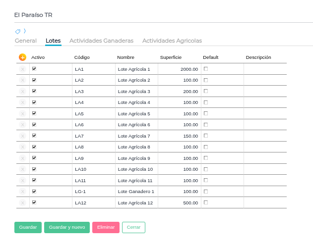

Solapa Lotes
Un lote es la subdivisión física del establecimiento sobre la que se planifican y registran las actividades productivas. La grilla muestra los lotes existentes con sus datos principales.
Para editar los lotes, el establecimiento debe estar guardado previamente.
Campos de cada lote:
| Código | Sí | Identificador alfanumérico del lote. Debe ser único en todo el sistema. |
| Nombre | Sí | Nombre del lote. |
| Fecha Desde | No | Fecha de inicio de vigencia del lote. |
| Fecha Hasta | No | Fecha de fin de vigencia del lote. |
| Activo | Sí | Indica si el lote está disponible para su uso en transacciones. |
| Superficie | No | Hectáreas del lote. |
| Default | No | Indica si es el lote generado automáticamente al crear el establecimiento. |
| Descripción | No | Texto libre. |
Restricciones al modificar lotes:
- No se puede reducir la superficie de un lote que esté asignado a un plan activo.
- Si “Controla Superficie en Lotes” está activo en la solapa General, el sistema valida que la superficie de cada lote no supere la superficie total del establecimiento.
