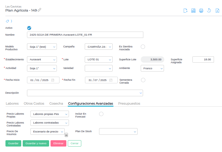

Dentro de cada planificación tienes disponible la opción de “Refrescar precios” el cual actualizará los precios definidos en los “tarifarios de labores” y “Precio de insumos”. Si la planificación NO tiene definidos estas configuraciones NO se actualizarán los precios.
A continuación se muestra un ejemplo de plan agrícola:

Configuraciones avanzadas
Desde esta solapa se pueden realizar las mismas configuraciones que desde su par “modelos agrícolas”.
