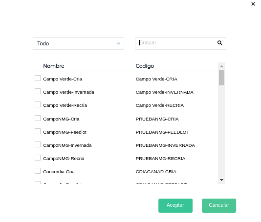

Para asignar el centro de costo y por ende establecer la ocupación de suelo mensual, se selecciona el lote/mes o los lotes/mes de un mismo establecimiento y después se selecciona la opción “Asignar”:
En el pop-up o asistente de asignación, sólo se visualizan para selección, los centros de costos del establecimiento de los lotes seleccionados. También en la parte superior hay un contador de superficie, con el cual se puede llevar en control de las ha seleccionadas.
Por último, se pueden asignar tantos centros de costos sean necesarios y la sumatoria de los porcentajes de distribución siempre debe ser 100%.
Hay que tener en cuenta, que solo se pueden hacer asignaciones a centros de costos correspondientes al establecimiento/actividad ganadera de los lotes seleccionados.
