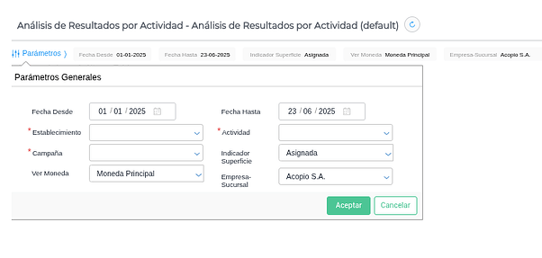

Menú → Gestión Empresarial → Contabilidad → Análisis de resultado por actividad

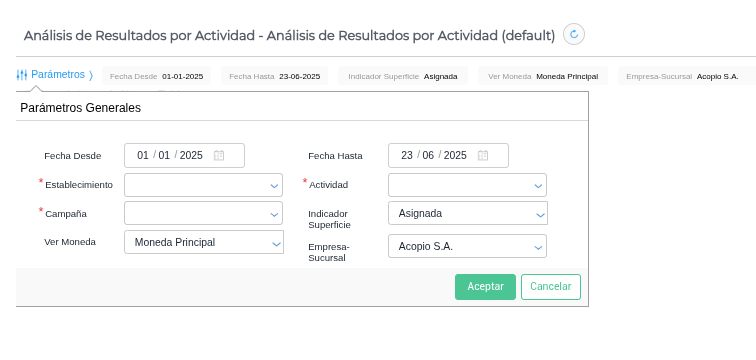

Se completan los siguientes filtros para que el sistema genere el análisis. Se debe tener en cuenta que para correr este análisis el periodo a filtrar debe estar valorizado.
:- Fecha desde: Inicio del análisis (Tener en cuenta rango de fecha de la campaña seleccionada)
- Fecha hasta: Fin del análisis (Tener en cuenta rango de fecha de la campaña seleccionada)
- Establecimiento: Selector Múltiple del maestro de establecimientos
- Campaña: Selector para una sola campaña agrícola
- Ver moneda: Moneda Principal / Moneda Secundaria
- Actividad: Se seleccionan las actividades a analizar
- Indicador de superficie: Asignada / Sembrada /Cosechada. (Solo para actividades Agrícolas)

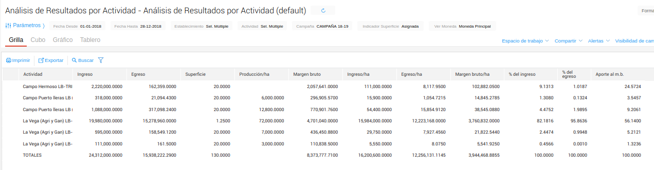

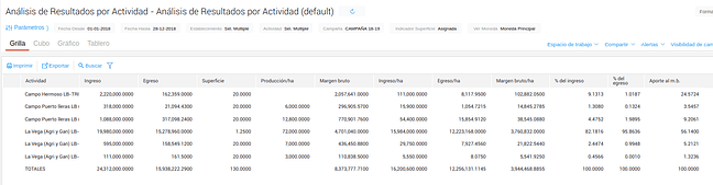

Al correr el análisis, se visualizan las siguientes columnas informativas:
Actividad: Indica la actividad/establecimiento/campaña
Ingreso: Sumatoria de los importes de las cuentas contables con “Categoría para estados contables”que pertenezcan al rubro “Ingresos” con distribución de centro de costos correspondiente a la combinación de Establecimiento/Actividad/Campaña para el periodo de fechas seleccionado
Egreso: Sumatoria de los importes de las cuentas contables con “Categoría para estados contables”que pertenezcan al rubro “Egresos” con distribución de centro de costos correspondiente a la combinación de Establecimiento/Actividad/Campaña para el periodo de fechas seleccionado
Superficie:
- Agrícola: Según el indicador de tipo de superficie determina para cada línea la superficie correspondiente a la combinación de Actividad-Campaña (consolidando la de todos los establecimientos seleccionados en los filtros).
- Ganadera: Se determina según informe de ocupación de suelo. Suma mensual de la superficie de cada lote asignada a la actividad y dividida por la cantidad de meses del periodo de análisis.
Producción/ha:
- Agrícola: Cantidad cosechada para cada Actividad/Campaña dividido la superficie para cada Actividad/Campaña
- Ganadera: Kilos de carne producidos para cada Actividad dividido la superficie de la actividad (pesajes etc.)
Margen bruto: Ingresos - egresos para cada Actividad/Campaña
Ingreso/ha: Ingreso de cada Actividad/Campaña dividido su correspondiente superficie
Egreso/ha: Egresos de cada Actividad/Campaña dividido su correspondiente superficie
Margen bruto/ha: Margen bruto de cada Actividad/Campaña dividido su correspondiente superficie
% del ingreso: Representación porcentual sobre el total de los Ingresos
% del Egreso: Representación porcentual sobre el total de los Egresos Establecimiento/Actividad/Campaña
Aporte al m.b: Representación porcentual de aporte al margen bruto

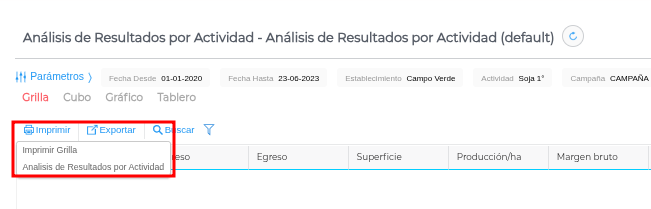

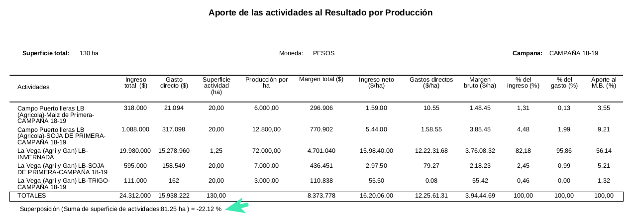

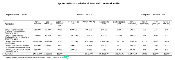

También se cuenta con un formato de impresión en el cual se detalla el porcentaje de la superposición de hectáreas

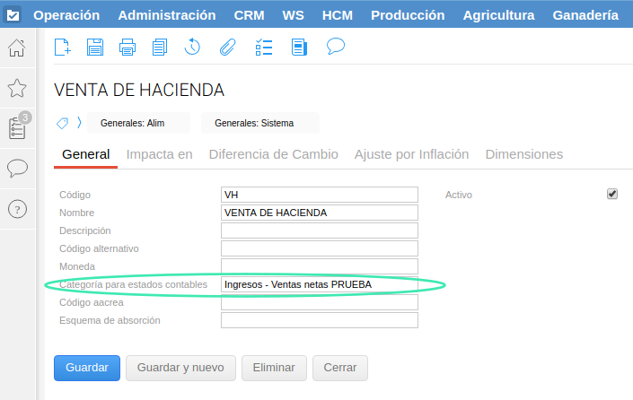

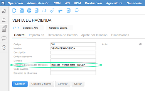

Cuentas contables de ingresos:
Asignarle la categoría de estados contables de ingresos

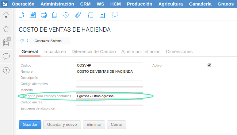

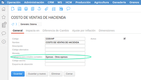

Cuentas contables de egresos:
Asignarle la categoría de estados contables de egresos
