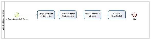

Diagrama contextual

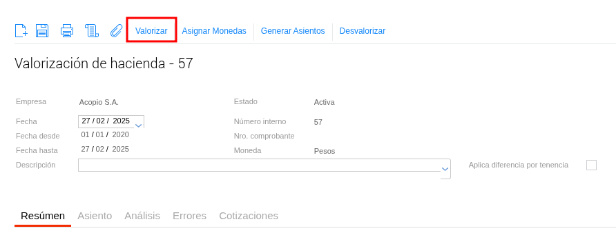

Valorización
:round_pushpin:Menú → Gestión Empresarial → Contabilidad→ Valorización de hacienda.

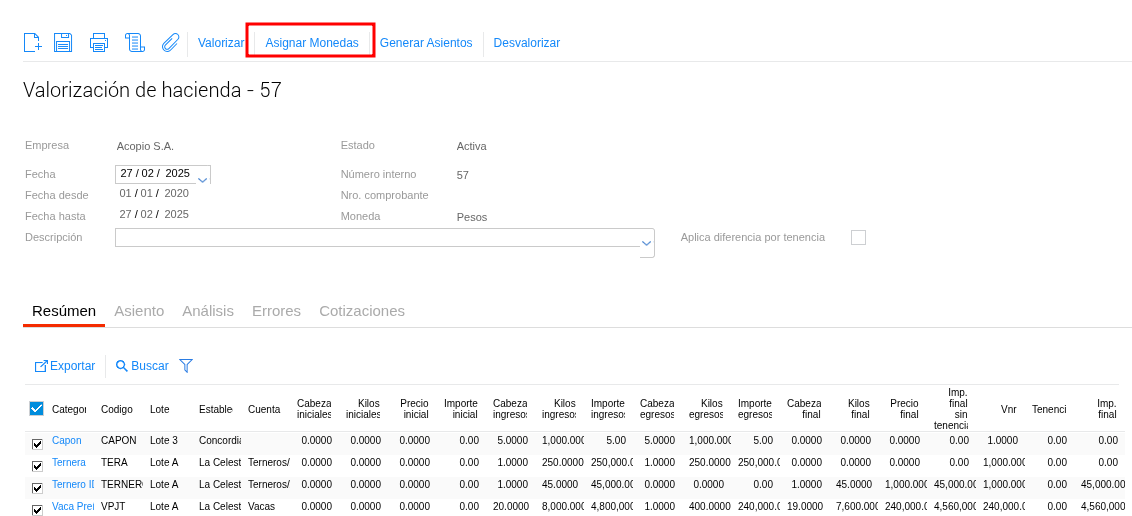

Se crea una nueva valorización de hacienda. Se debe completar la fecha de transacción y el período a valorizar. En caso de ser la primer valorización se va a completar la fecha desde y hasta. Si ya hubiera alguna valorización anterior la “fecha desde” se completará automáticamente y no va a poder modificarse. El sistema valorizará todos los movimientos de stock ganaderos registrados dentro del período definido por fechas desde/ hasta.

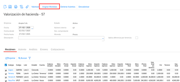

Se seleccionan todos los ítems y se hace clic en “Asignar Monedas”, esto da un valor a cada uno de los movimientos según la cotización de la moneda asociada a la categoría.

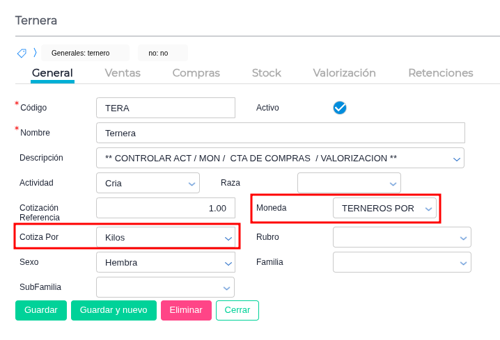

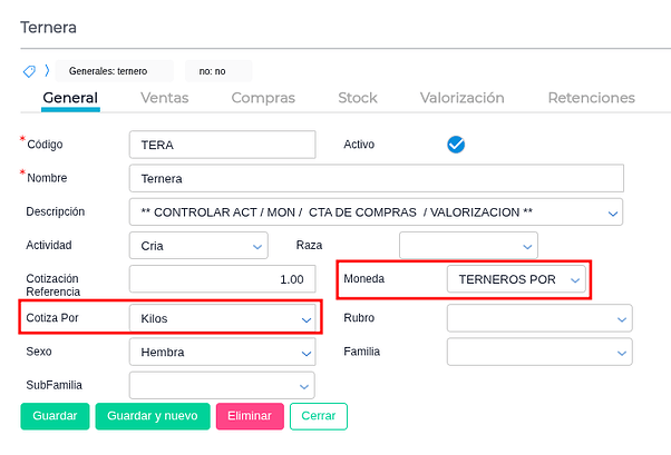

Cada categoría está relacionada a una cotización. En este caso la categoría “Ternera” está relacionada con “Terneros por kilo”. Las categorías tienen dos formas de cotizar: por cabeza o por kilo.

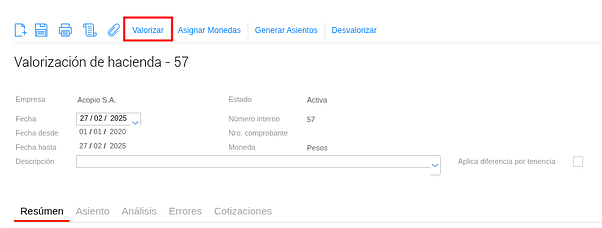

Una vez que se le asignan las monedas, se debe hacer clic en “valorizar”

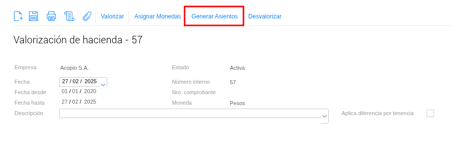

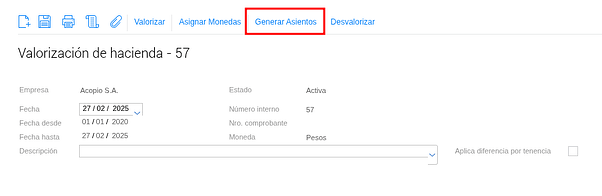

Luego generamos los asientos contables haciendo click en “Generar Asientos”:

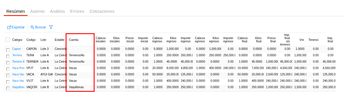

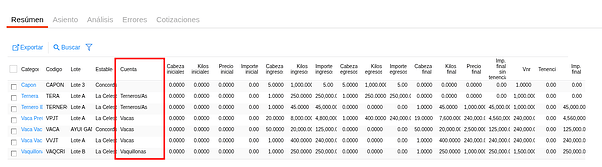

La columna “cuenta” informa la cuenta configurada en los conceptos de tenencia para cada una de las categorías de hacienda

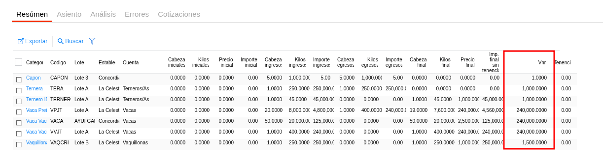

La columna VNR indica la cotización de la “moneda general” de la categoría de hacienda a la “fecha hasta” de la valorización de hacienda (o la cotización anterior más cercana):

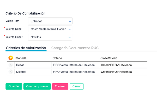

A los nuevos tipos de documentos se le definen los conceptos de valorización configurados para venta interna

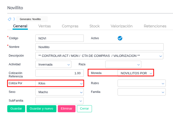

Categorías de hacienda

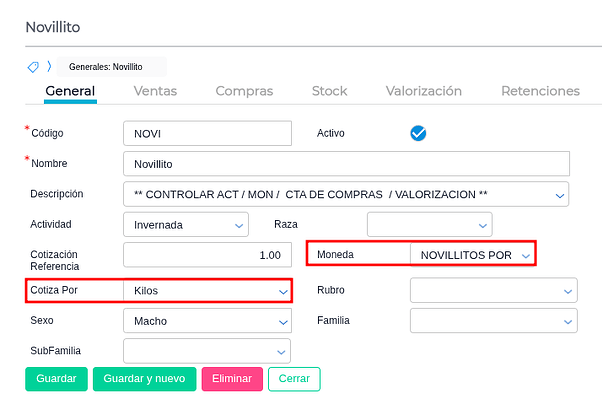

Las categorías deben tener una moneda asignada. Hay que controlar que el campo “Cotiza por” sea coherente con la moneda seleccionada. Es decir si la categoría cotiza por kilos no puedo indicar una moneda donde la cotización sea por cabeza.

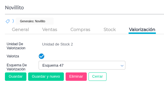

Solapa Valorización

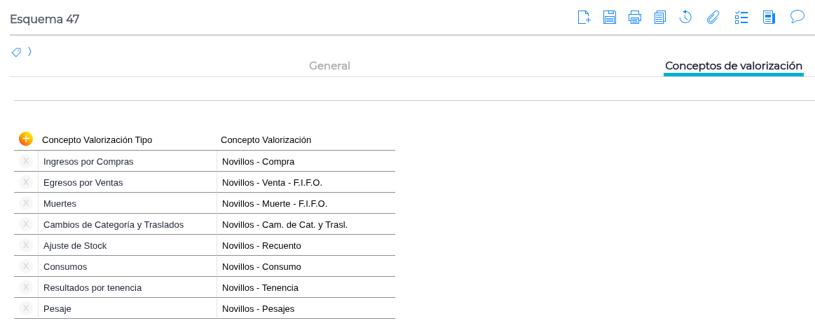

Se debe indicar un esquema de valorización, y dentro del esquema se debe indicar un concepto de valorización para cada uno de los posibles movimientos de dicha categoría incluyendo el de tenencia para todas las categorías (+info).

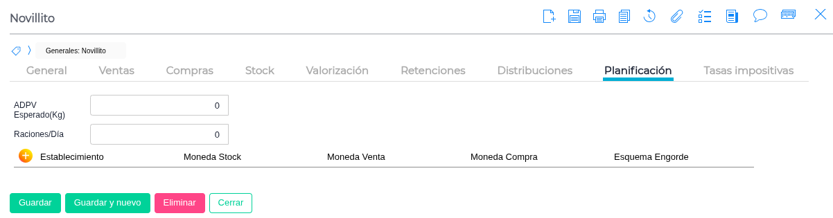

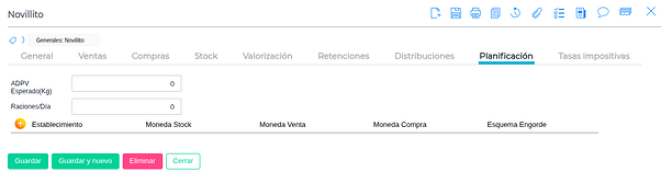

Solapa planificación
En esta solapa se define la moneda de venta para valorizar los traslados y cambios de categoría por ventas internas y para generar presupuestos en planificaciones ganaderas.
En caso de no definir monedas en esta solapa, el sistema tomará la moneda configurada en la solapa “general” de la categoría de hacienda.

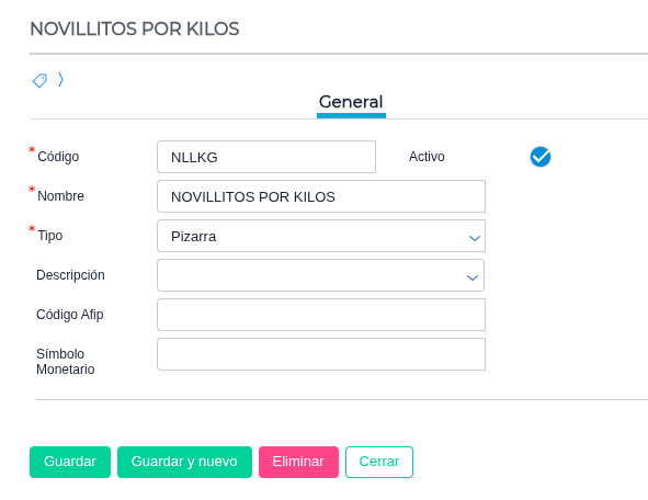

Dar de alta la cantidad de monedas necesarias (compra, venta, stock etc) y configurarlas como tipo “pizarra” (+info).

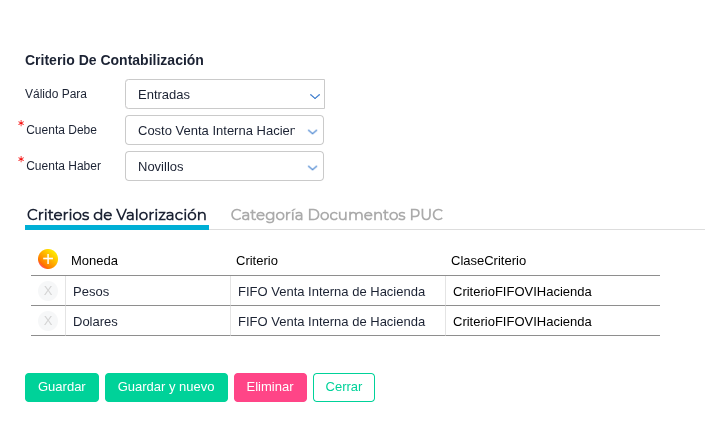

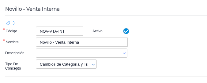

Conceptos de valorización
Los conceptos vienen configurados por default, pero en caso de requerir algún tipo de valorización particular para los movimientos de hacienda, como son los traslados y cambios de categoría por venta interna, o cambiar las cuentas se define en el maestro de conceptos de valorización:

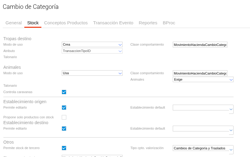

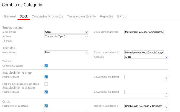

Tipos de documentos para ventas internas
Para valorizar categorías de hacienda por ventas internas es necesario dar de alta nuevos tipos de documentos de traslados y cambios de categoría. Al mismo tiempo se le definen el concepto de valorización por ventas internas
