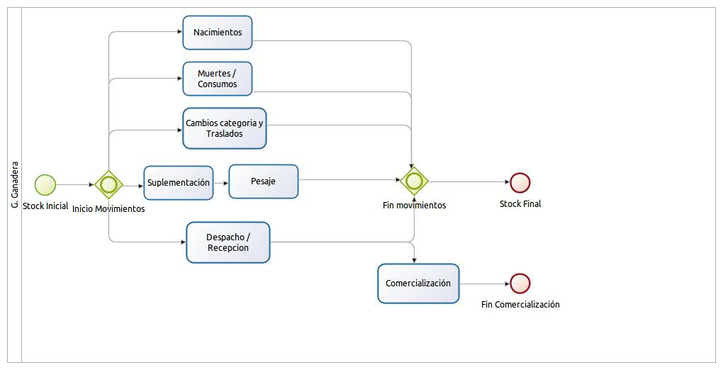

Movimientos de Hacienda
Los movimientos de hacienda permiten registrar todos los movimientos relacionados a la gestión de hacienda que se pueden llegar a dar en un establecimiento.

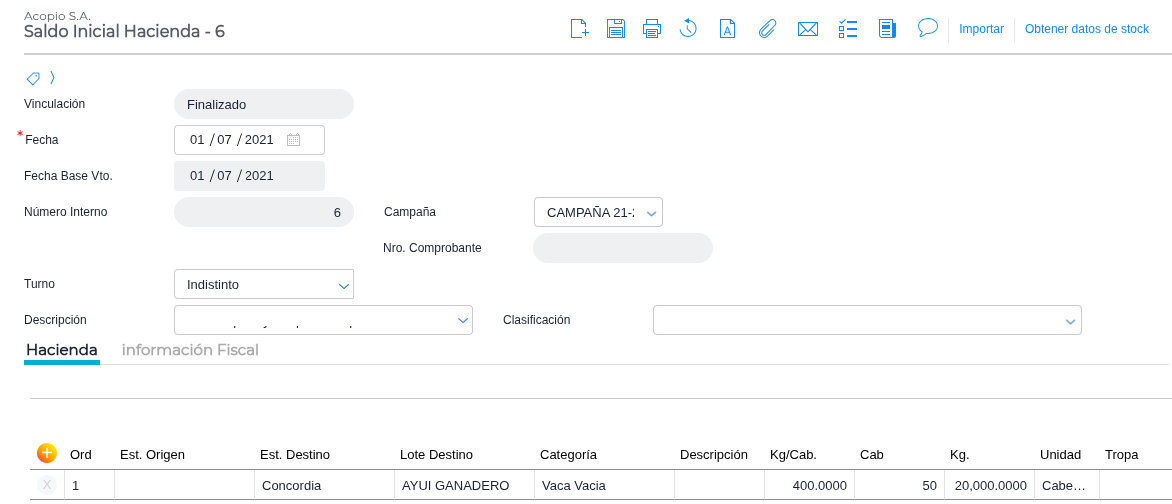

Ajuste inicial
Para cargar un stock de animales previo al comienzo del uso del sistema es necesario utilizar la transacción de ajuste de Saldo Inicial.
:backhand_index_pointing_right: Gestión Empresarial → Ganadería → Movimientos → Ajuste

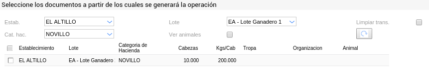

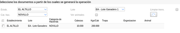

Para facilitar la carga se encuentra disponible la función “Obtener datos de Stock”, que permite elegir establecimiento, lote, categoría y completa la grilla con los datos filtrados.
Al oprimir el botón se abre un popup con filtros y una grilla.
Se marca los items que se desean trasladar a la grilla de la transacción y luego al aceptar, esto adicionará los registros (conservando los previamente cargados). En el caso de equivocarse en alguna de las selecciones, se tiene la opción de “limpiar transacción”.
Queda completar los campos restantes y guardar la transacción. En este caso se hizo un cambio de categoría de terneras a vaquillonas. También se actualizó el peso de las mismas.

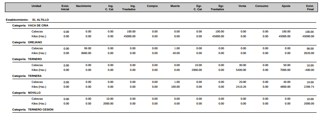

El informe de existencia de hacienda permite ver cuántos animales hay en cada establecimiento o lote, a qué categoría de hacienda corresponde el stock y su valor en kilo y en cabezas.
:backhand_index_pointing_right: Gestión Empresarial → Ganadería → Existencia de Hacienda
Los filtros permiten acotar nuestra búsqueda por determinados atributos del lugar (establecimiento, lote) o del animal (categoría, tropa, etc). El tipo de precio se utiliza para determinar la valuación con la que veremos nuestra hacienda, puede ser costo estándar o valorizado.

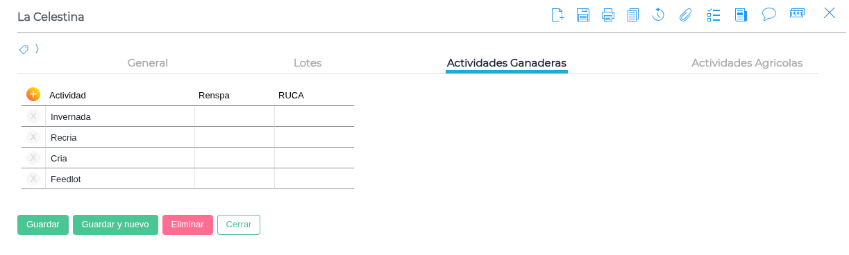

Se deben asociar las actividades ganaderas a los establecimientos. Al guardar esta operación se generan los centros de costo automáticos ganaderos.
:backhand_index_pointing_right: Configuración → Empresas → Establecimientos

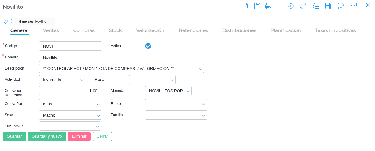

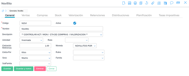

Una categoría de hacienda representa un grupo de animales que comparten determinadas características y por ello es conveniente manejarlas en conjunto. Entre ellas se puede citar los requerimientos nutricionales, el manejo, etc. Cada categoría pertenece a una actividad, en una explotación ganadera tipo de ciclo completo se divide en cría, recría e invernada (encierre o feedlot si así fuera). Pero cada empresa puede tener el grado de apertura de actividades y categorías que le sea más conveniente.
  • Actividad: se selecciona la actividad a la cual pertenece. Esta asociación determinará en qué centro de costos se imputará los asientos contables generados por la valorización de los movimientos que sufra dicha categoría.
  • Moneda: se debe indicar la moneda de referencia para cada categoría. Este campo es fundamental ya que se utiliza en la valorización.
  • Cotiza por: se debe indicar kilos o por cabeza según la moneda definida anteriormente.

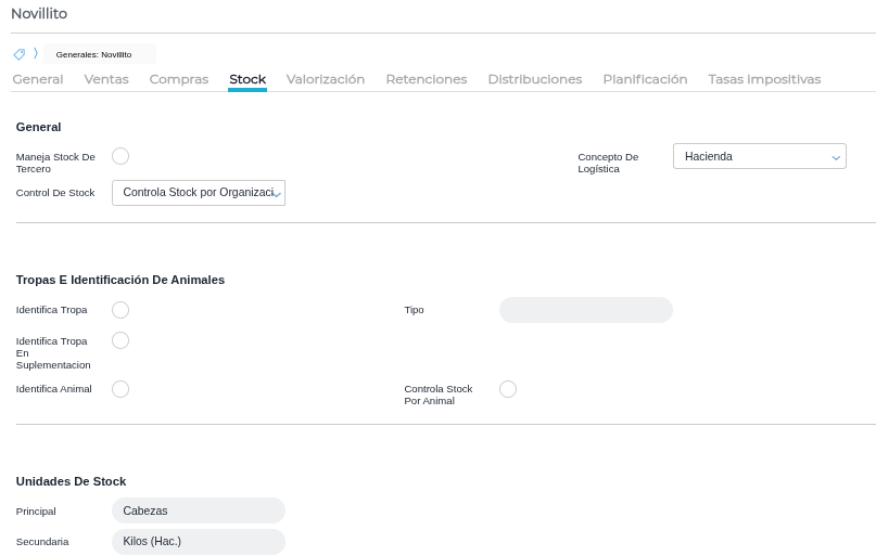

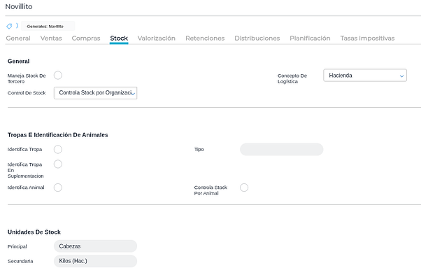

La solapa stock tiene algunos campos que hay que tener en cuenta.
  • Identifica tropa: permite llevar una división por tropa dentro de una categoría.
  • Identifica tropa en suplementación: idem anterior, pero solo para control de suplementación por tropa.
  • Identifica Animal: activa el control de trazabilidad. Cada movimiento de hacienda que se haga, solicitará los números de caravana.

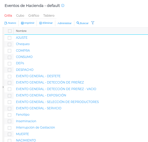

Al ingresar se observa un listado de los eventos y clasificaciones que vienen por defecto. El nombre hace referencia a la transacción asociada.
Para hacer modificaciones ingresamos en el ítem correspondiente. Y damos de alta, borramos o modificamos los registros.
