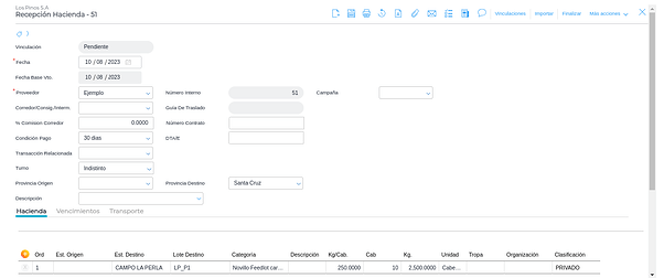

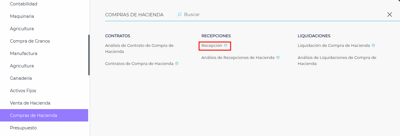

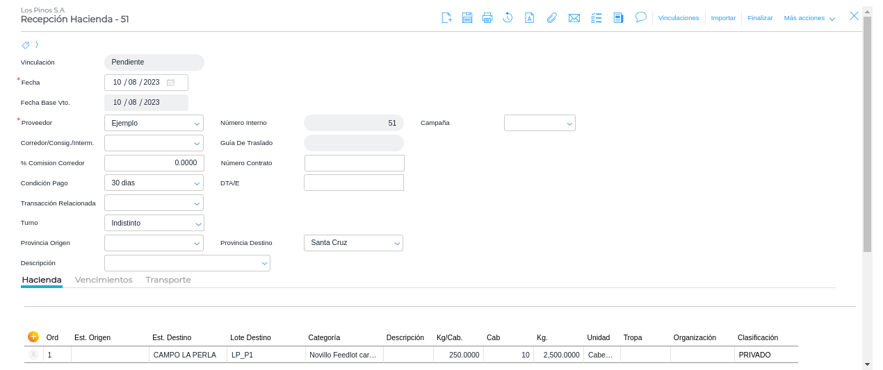

Acceder a cualquier transacción de ganadería. Por ejemplo, una nueva “Recepción de hacienda” :
Seleccionar la categoría de hacienda a recepcionar y completar los demás datos como peso etc.

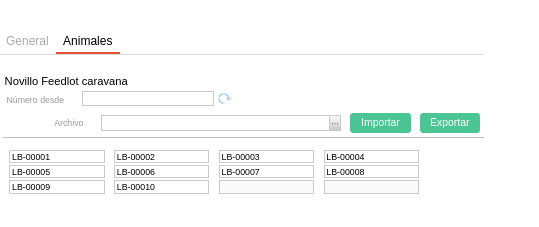

En la solapa animales ingresar la identificación de cada uno de los animales:
Detallamos el ingreso de los animales con sus respectivas caravanas, las cuales pueden ser cargadas de forma manual o a través del importador mediante un archivo xls.
Si existe alguna caravana existente o duplicada el sistema informará al usuario y no permitirá guardar la transacción:

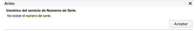

Realizando un “Despacho” que tiene seleccionado el control de animales, si se intenta sacar algún animal sin caravana o la misma no existe en el depósito, esta acción dispara un aviso que informa de esta anomalía:

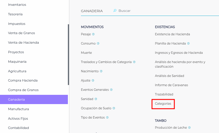

Acceder a Ganadería → Existencias → Categorías .
En la solapa stock se configura la “identificación” y el “control de stock por animal” en lotes:

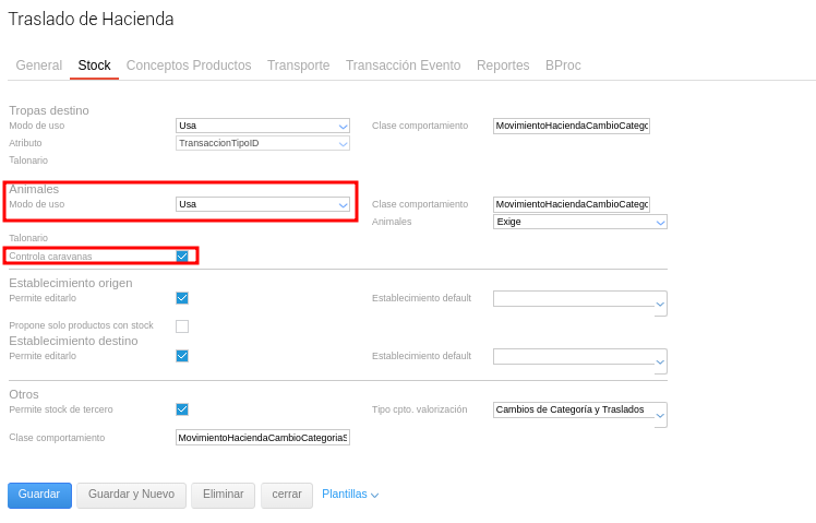

Tipos de Documentos
Definir en cada documento si el mismo va a crear o a usar caravanas, también si se quiere llevar un control cronológico por parte de los documentos.
Por ejemplo en el siguiente tipo de documento “Traslado de hacienda” se definió “usa” animales ya que no es una operación que usualmente cree nuevos animales.
También se configuró para “controlar caravanas” de forma cronológica, impidiendo la edición o alta de nuevas operaciones si la caravana posee operaciones con fechas posteriores.
