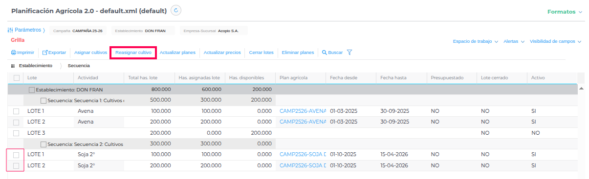

:round_pushpin:Menú Desplegable → Gestión Empresarial → Agricultura → Planificación → Planificación Agrícola 2.0.

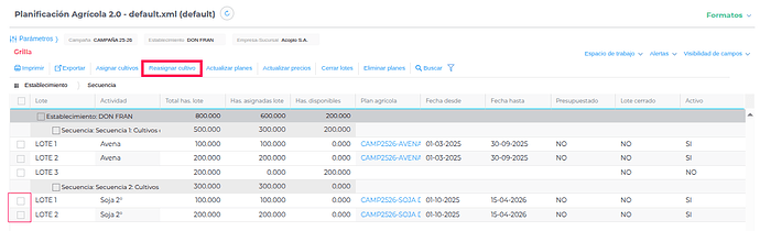

Se debe elegir qué planes serán reasignados. Recordar que solo pueden ser reasignados aquellos planes que cuentan con laboreos realizados y para esta funcionalidad además deben ser planes que contengan la misma actividad.
Para el ejemplo se utilizarán los planes generados para el Lote 1 y Lote 2 del establecimiento Don Fran, para la secuencia de Verano.

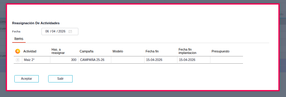

En este menú se especificará cuál será la Actividad a reasignar, la cantidad de Has a asignar, Campaña, Modelo y Fecha fin.
  • Actividad: se elige una o más actividades según sea conveniente.
  • Has a reasignar: se va a completar una correspondiente a la actividad del ítem. La cantidad total debe sumarizar 100%.
  • Campaña: la vigente.
  • Modelo: es opcional ya que se puede completar más adelante. En el caso de elegir un modelo, el mismo debe corresponderse con la actividad que se esté queriendo asignar.
  • Fecha Fin: Del nuevo plan de reasignación.
  • Fecha Fin Implantación: Es relativo a actividades forrajeras. No revierte importancia para actividades agrícolas (para generar el bien de uso pasturas).
Completados estos campos, hacer clic en “aceptar” y el proceso comienza.

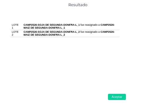

Al finalizar el mismo, se puede ver el siguiente informe, en el cual se verá en qué estado quedaron los planes sujetos a la reasignación.El proceso comienza con seleccionar cada plan y hacer clic en el botón “Reasignar planes”.
Esto desplegará el menú emergente de reasignación.

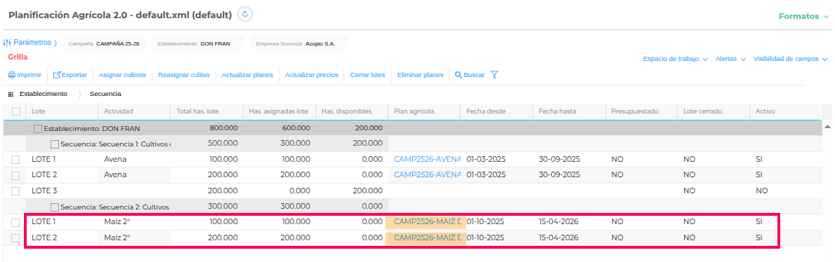

La grilla de planes va a quedar de la siguiente manera:
En la misma se puede ver que el plan nuevo asignado “Maíz de segunda”

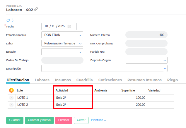

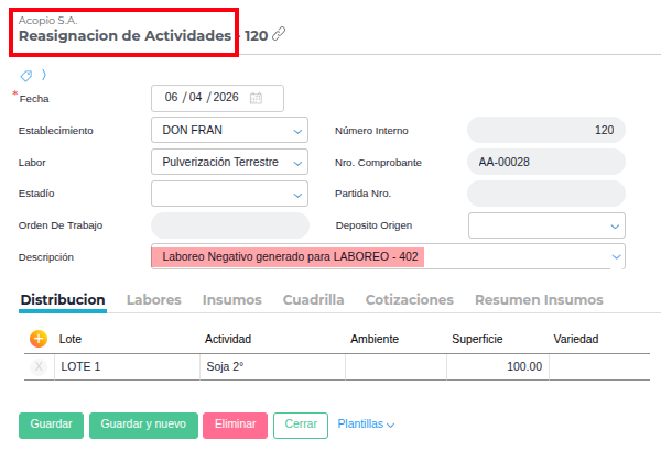

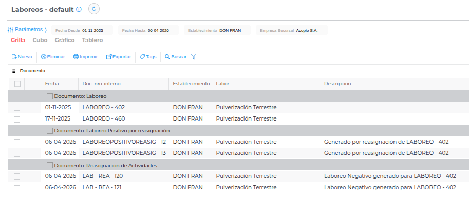

A su vez en la grilla de laboreos se puede ver cómo se revirtieron los laboreos. En la siguiente imagen se puede observar el laboreo asociado a los planes a reasignar. Se verá el Laboreo 402 y los documentos generados a partir del mismo.
Al ingresar al Laboreo - 402 se verá que es referido al lote 1 y lote 2 y a la actividad anterior, Soja de Segunda.

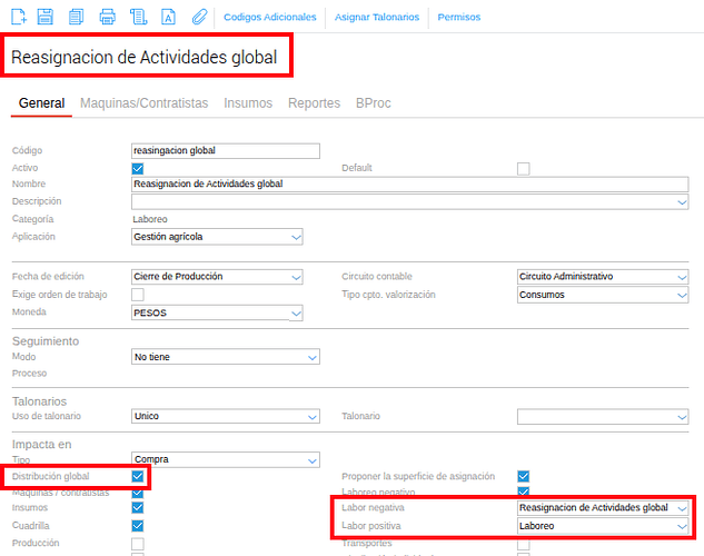

Luego la reasignación genera un documento negativo llamado Reasignación de Actividades. Cabe destacar que este laboreo está configurado como negativo, por lo tanto cancela al laboreo anterior.

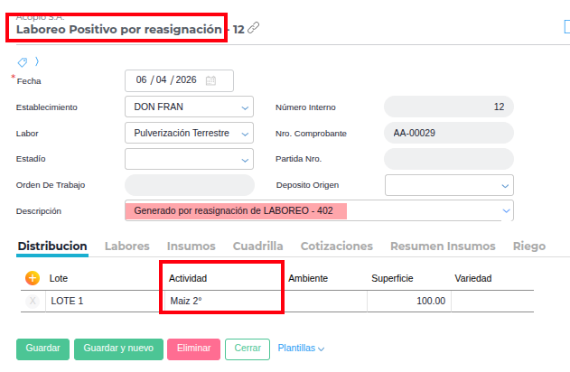

A continuación se autogenera el laboreo que dará de alta el nuevo laboreo para las nuevas actividades en el mismo lote.

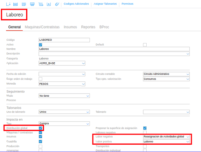

Se deben crear documentos de Laboreos y Reasignación tanto para la distribución global como para distribución individual.

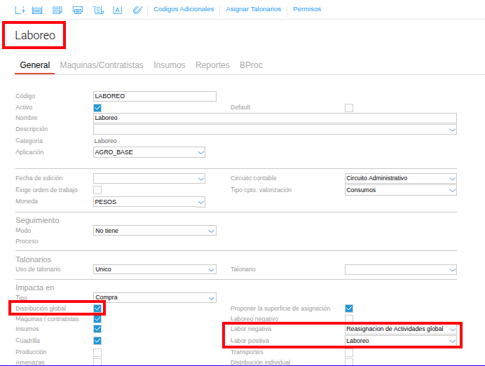

Por ejemplo, en el documento de Laboreo global se configura:
  • Check activo de distribución global.
  • Se indican los documentos negativos y positivos:

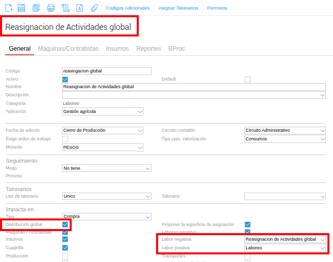

    • El doc. de Labor negativa: Reasignacion de Actividades global
    • El doc. de Labor positiva: Laboreo - Es el mismo documento que se está configurando.
Es decir, según el tipo de distribución, activar los checks y establecer los documentos correspondientes.
Configuración para el tipo de documento: Laboreo
Configuración para el tipo de documento: Reasignación de Actividades global
