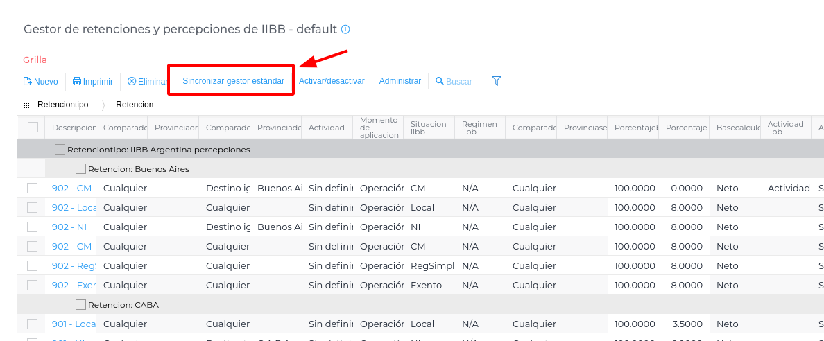

  1. Ingresar al Gestor de Retenciones y Percepciones de IIBB
    Ruta: Menú → Gestión Empresarial → Impuestos → Gestor de Retenciones y Percepciones
  2. Hacer clic en el botón “Sincronizar Gestor Estándar”

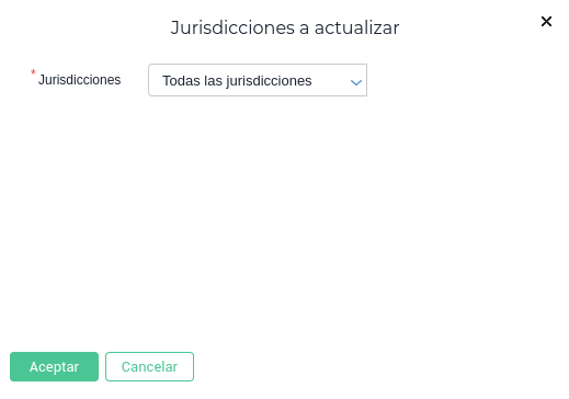

  1. En el popup emergente, utilice el campo “Jurisdicciones a actualizar” para elegir si desea impactar en una provincia específica o en “Todas las jurisdicciones” (opción por defecto)

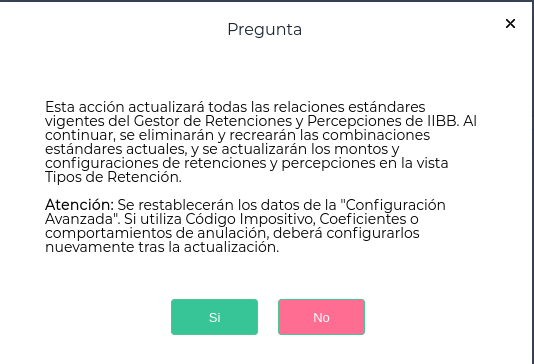

  1. Presionar Aceptar . Si ya existen relaciones cargadas, el sistema mostrará un mensaje de advertencia informando que se eliminarán y recrearán las combinaciones estándares
Nota: Al aceptar, se restablecerán los datos de la “Configuración Avanzada”. Si utiliza códigos impositivos específicos, coeficientes o comportamientos de anulación manuales, deberá reconfigurarlos tras la actualización.
