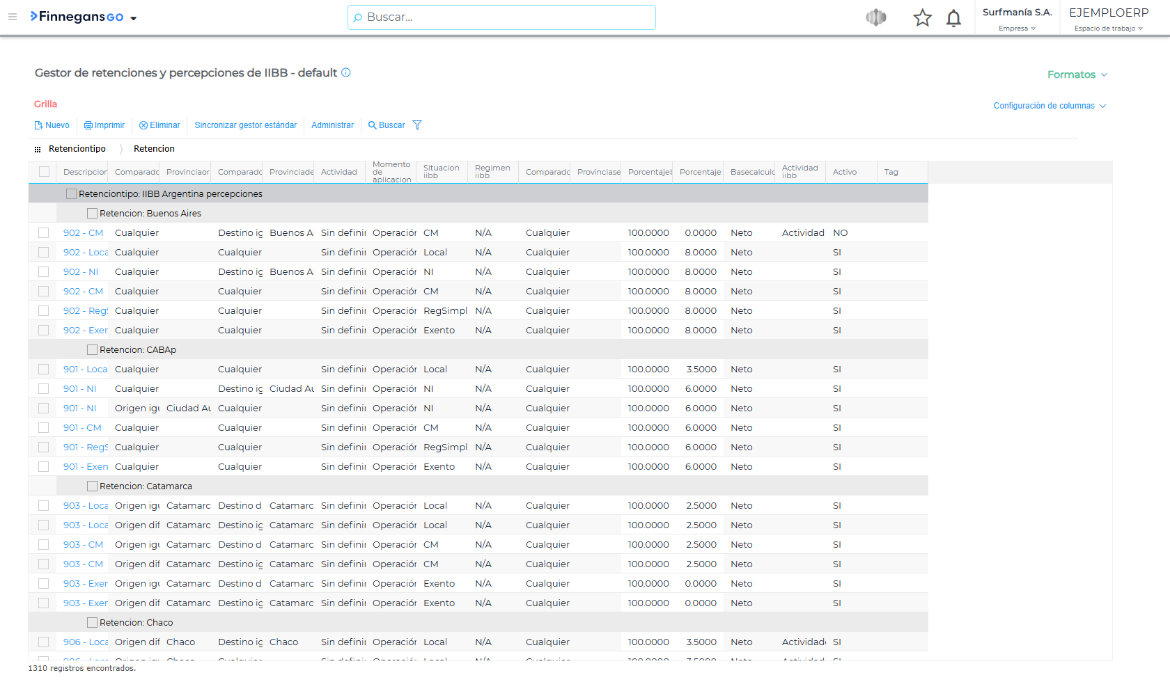

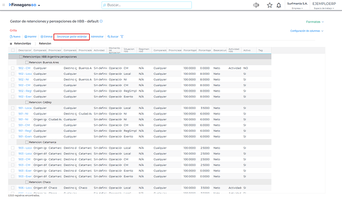

Ruta: Gestión Empresarial → Impuestos → Maestros → Gestor de retenciones y percepciones de IIBB
Lo más importante: las relaciones “Estándar”
El gestor ya viene cargado de fábrica con las relaciones de todas las provincias según la normativa. Esas relaciones tienen tildado el check Estándar.
  • No se pueden editar los datos de su solapa General.
  • Sí se pueden inactivar.
  • Si una no te sirve, primero la inactivás y después creás la tuya. Si dejás las dos activas, el sistema retiene dos veces.
:white_check_mark: En la mayoría de los casos no hace falta crear relaciones: alcanza con configurar bien al proveedor o cliente. Creá relaciones solo cuando la regla estándar no cubre lo que definió tu contador.

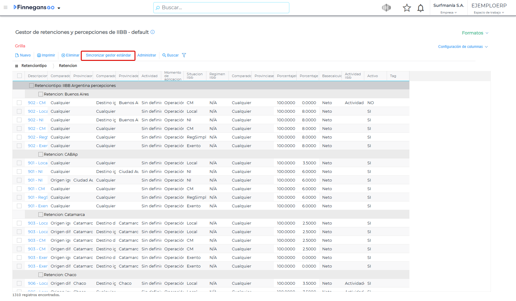

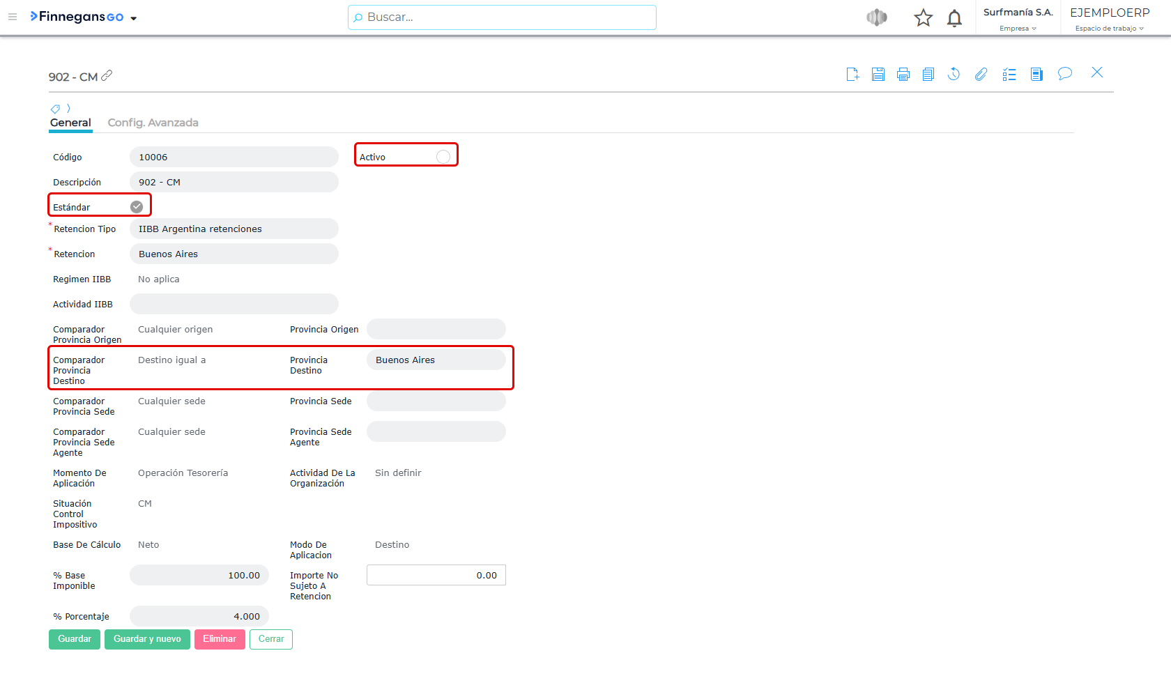

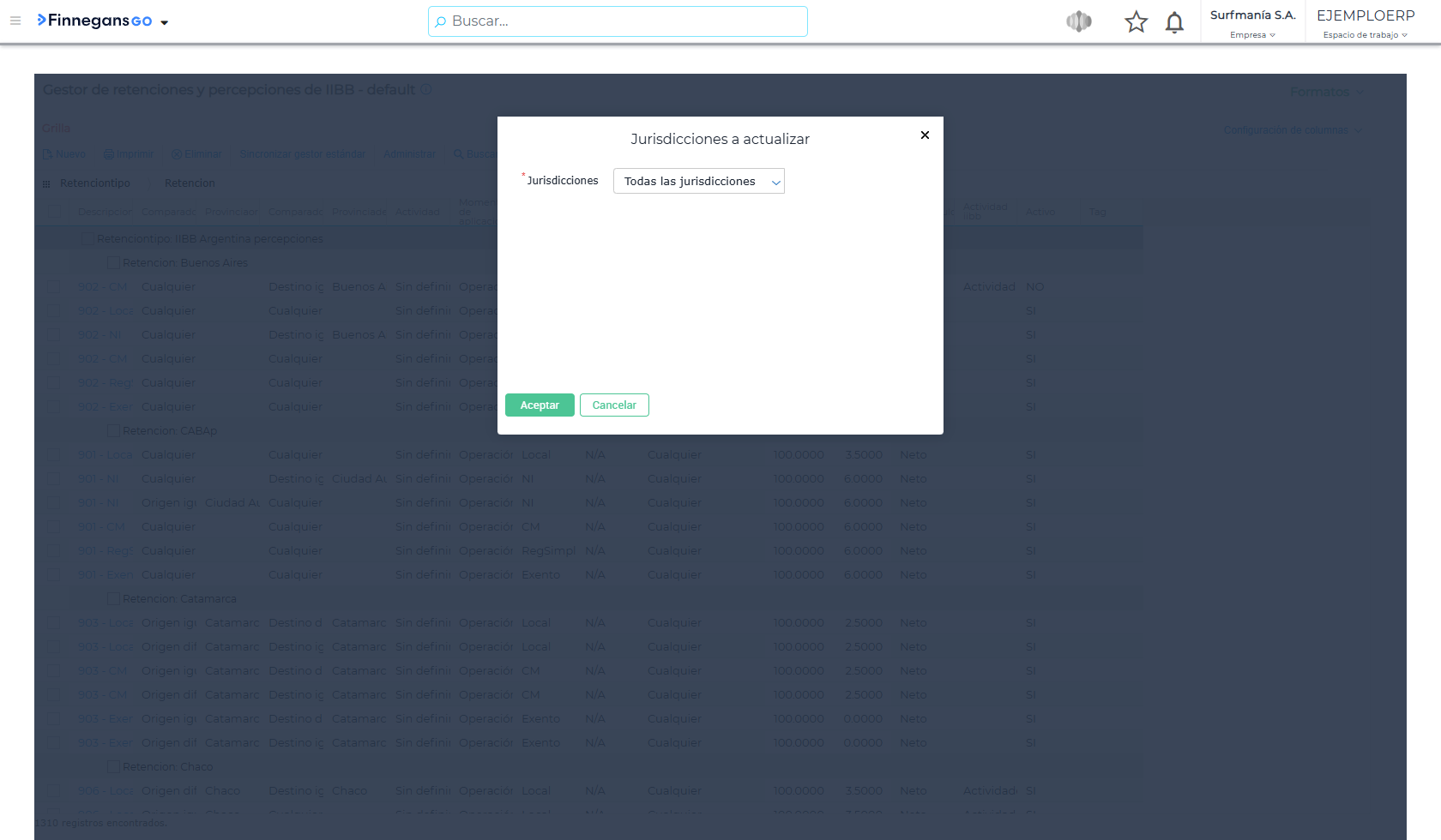

:rotating_light: Cuidado con el botón “Sincronizar Gestor Estándar”. Vuelve a crear y activar todas las relaciones estándar, incluidas las que vos inactivaste. Tus relaciones propias siguen ahí, así que después de sincronizar vas a tener las dos activas y el sistema retiene dos veces.
Cómo te protegés: guardá una lista con las relaciones estándar que inactivaste y dejale esta nota a tu equipo: “Si alguien usa ‘Sincronizar Gestor Estándar’, hay que volver a inactivar estas relaciones.”

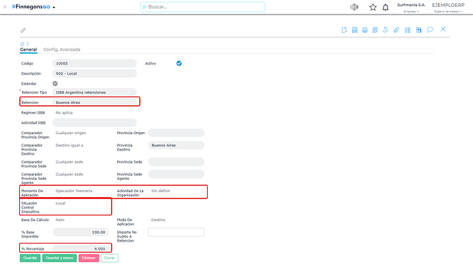

Cómo se lee una relación (campo por campo, en simple)

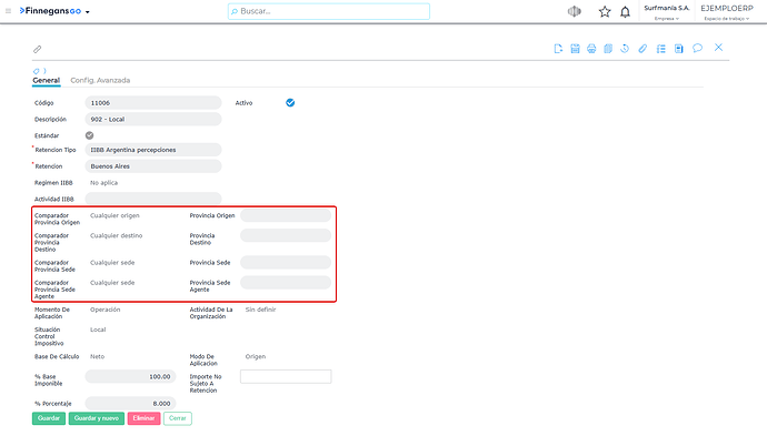

Así se ve una relación por dentro. Marcados en rojo, el check Estándar y los comparadores de provincia:

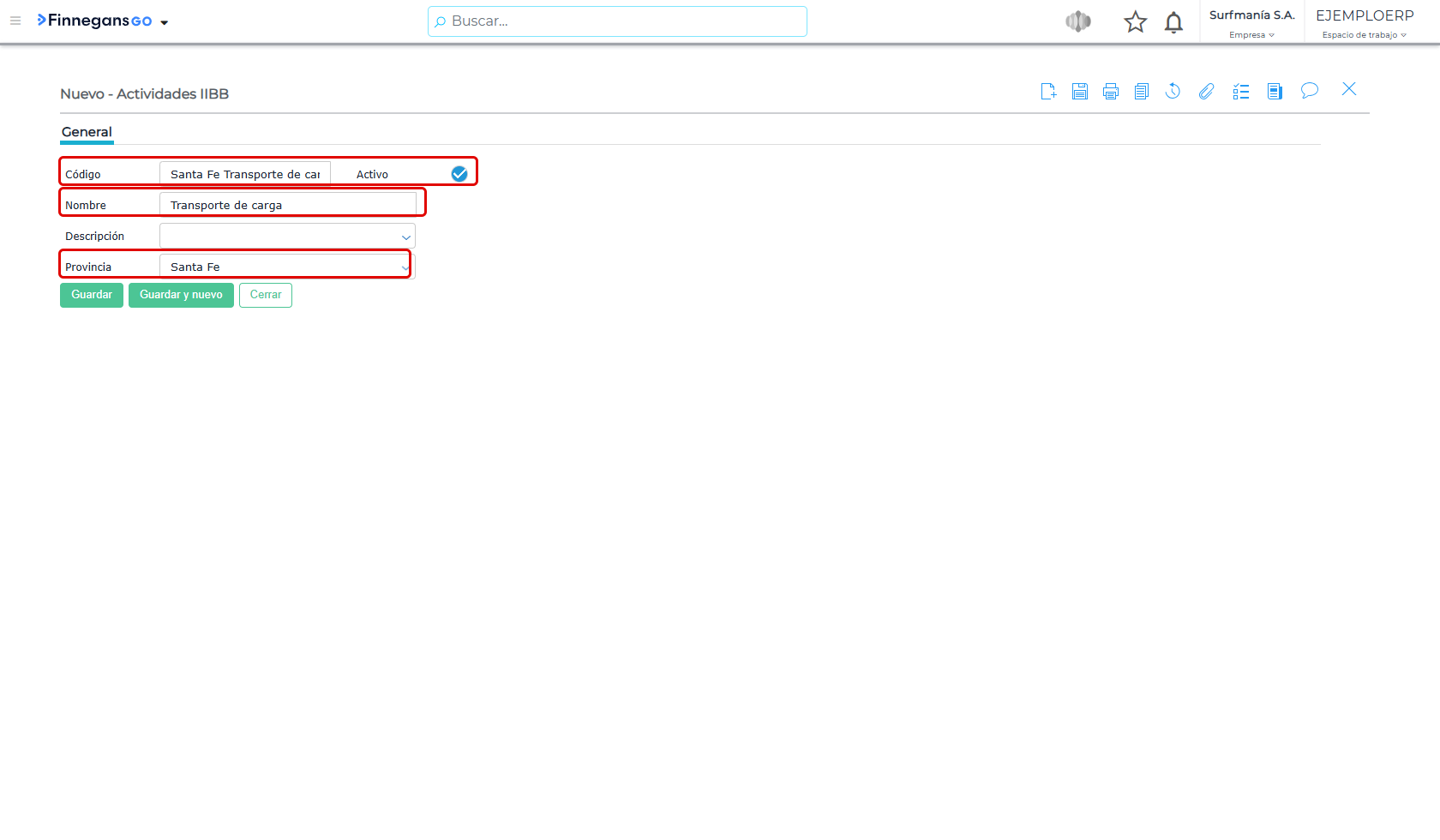

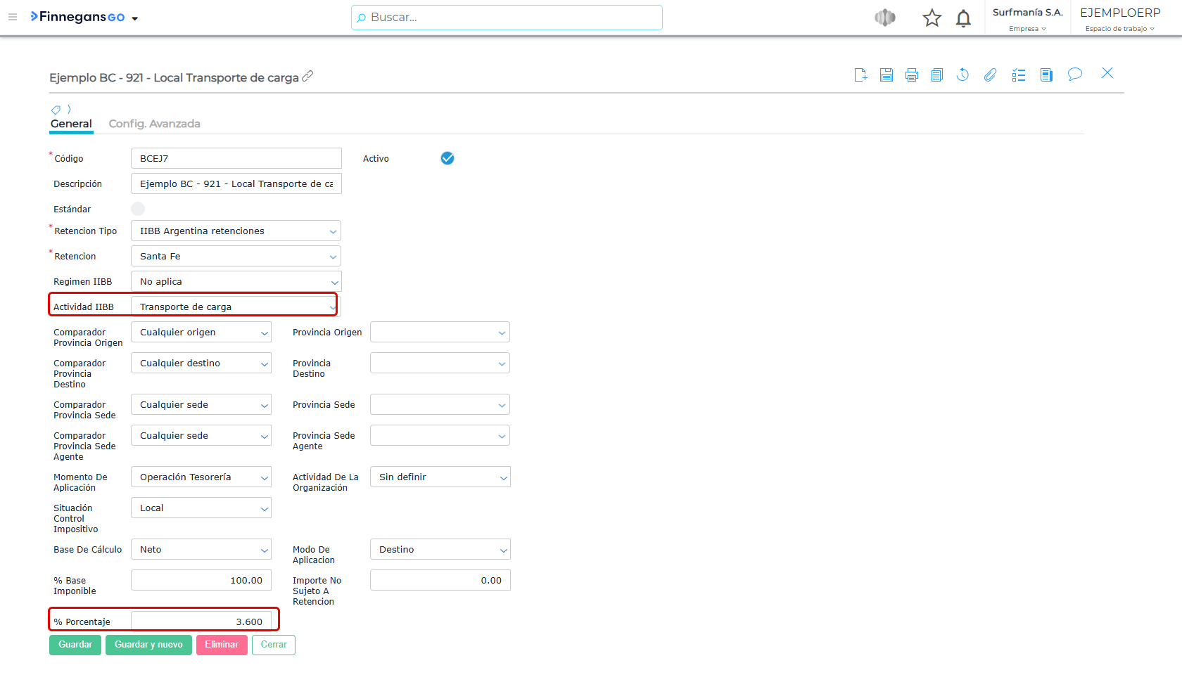

Actividad IIBB La Actividad del proveedor o cliente (solo para provincias con regímenes por actividad)

Los comparadores indican cómo se compara una provincia. En el ERP vas a ver estas opciones:
Comparador Opciones Qué significa
Provincia Origen Origen igual a / Origen diferente a / Cualquier origen / Sin origen u origen igual a Exactamente esa provincia / cualquiera menos esa / no importa / la operación no tiene origen o es esa provincia
Provincia Destino Destino igual a / Destino diferente a / Cualquier destino / Sin destino o destino igual a Lo mismo, pero para la provincia de destino
Provincia Sede y Sede Agente Sede igual a / Sede diferente a / Cualquier sede / Sede diferente a destino Exactamente esa provincia / cualquiera menos esa / no importa / la sede no coincide con el destino de la operación

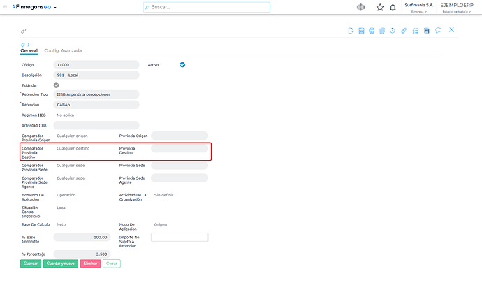

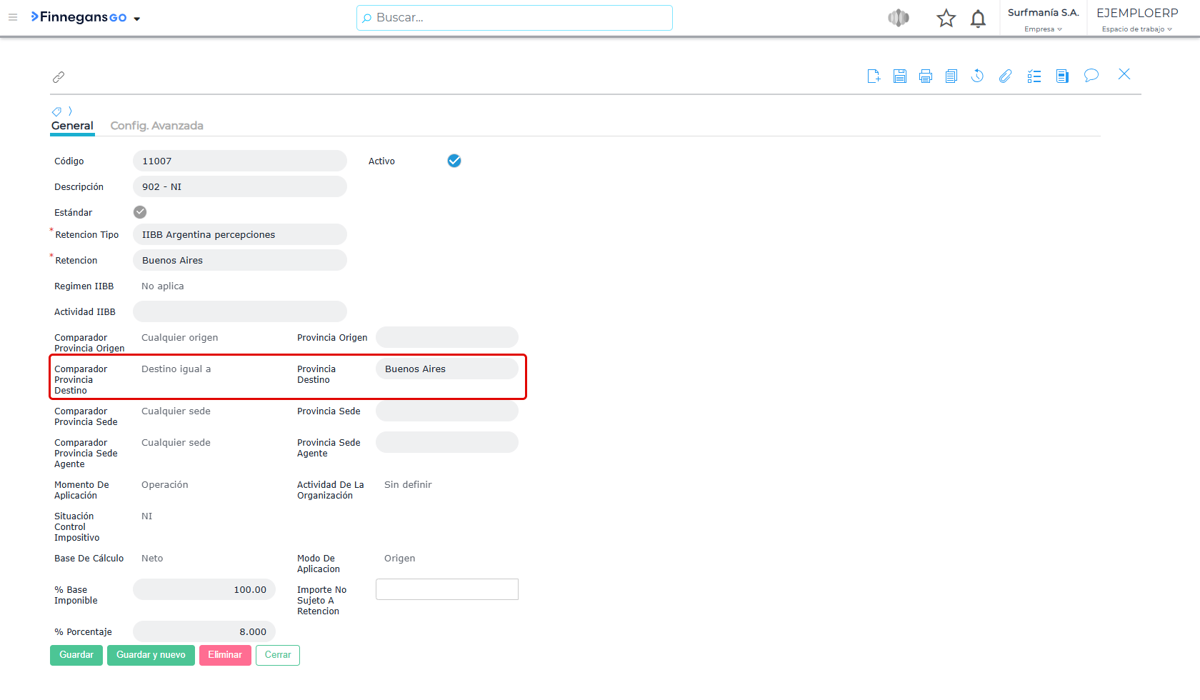

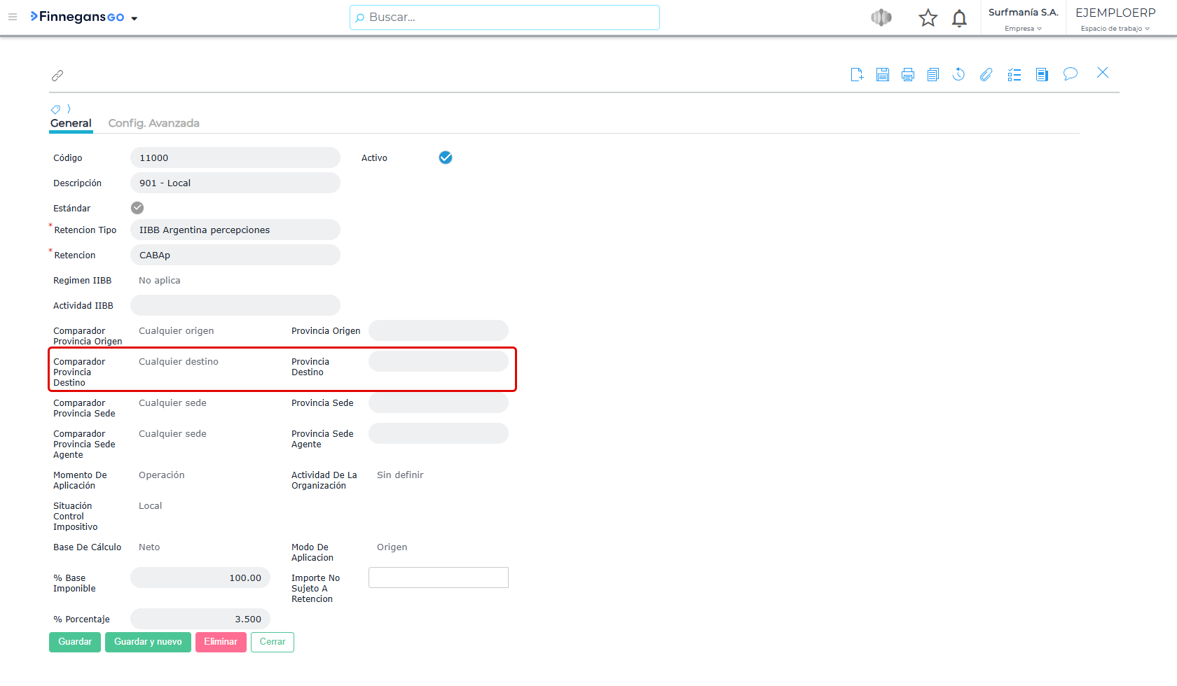

Por ejemplo, esta relación estándar de percepciones de Buenos Aires solo aplica cuando el destino es Buenos Aires:
Y esta de CABA aplica vaya adonde vaya la operación:

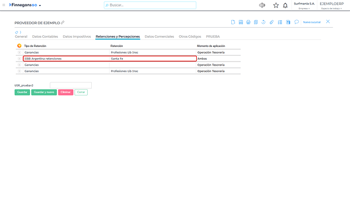

Solapa “Retenciones y Percepciones”
  • Agregá el Tipo de Retención: IIBB Argentina Retenciones (proveedores) o IIBB Argentina Percepciones (clientes).
  • Dejá vacíos los campos Retención, Excepción desde/hasta y Cód. impositivo, y el Porcentaje en 0.

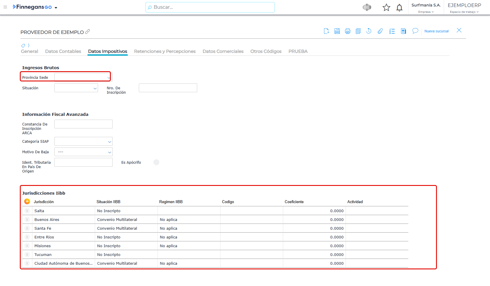

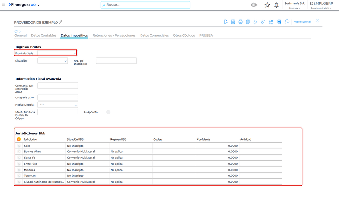

Solapa “Datos Impositivos”
  • Provincia Sede: la casa central del proveedor o cliente. Sin este dato, las relaciones que filtran por sede no le van a coincidir.
  • En la sección Jurisdicciones IIBB, agregá una línea por cada provincia donde tributa, con su Situación IIBB, su Régimen IIBB y, si corresponde, su Actividad.
:question: “¿Por qué cargo la situación provincia por provincia?” Porque un mismo proveedor puede ser Local en Santa Fe y Convenio en Córdoba.

Ejemplo 1: “¿Por qué le retuve a este proveedor?” (leer una relación)
Situación: pagaste una factura de $100.000 + IVA a Ferretería El Tornillo SA y el sistema retuvo IIBB de Buenos Aires. Querés entender por qué.
  1. Abrí el proveedor y en Datos Impositivos → Jurisdicciones IIBB vas a ver:
    • Jurisdicción: Buenos Aires
    • Situación IIBB: Local

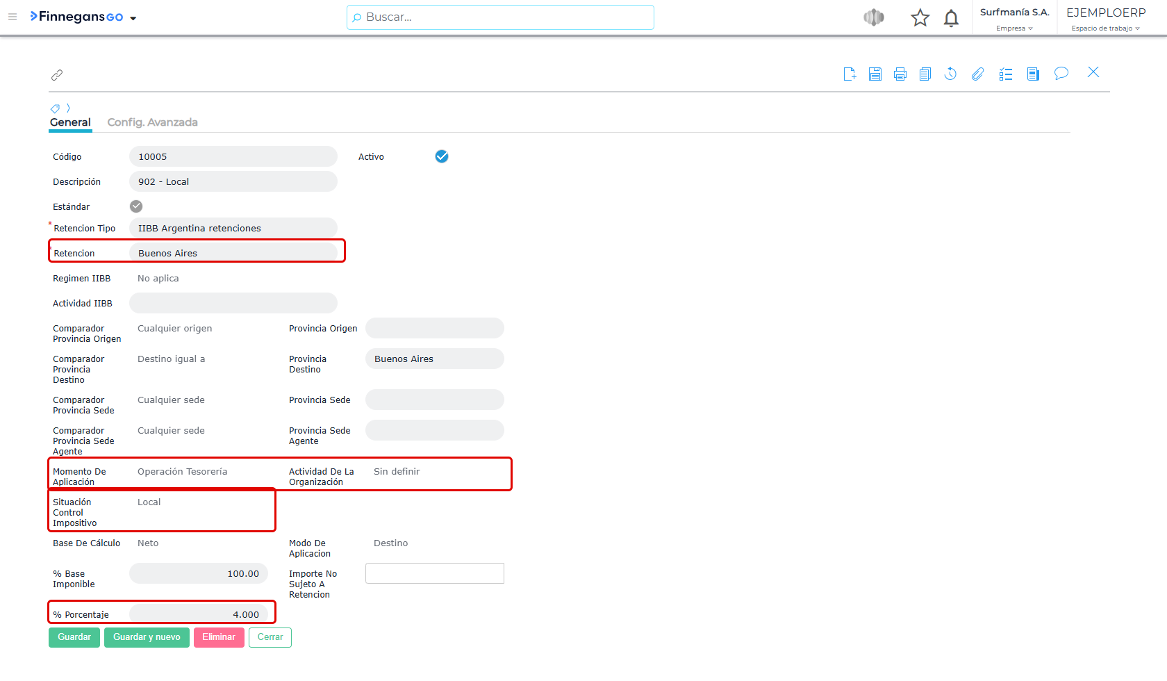

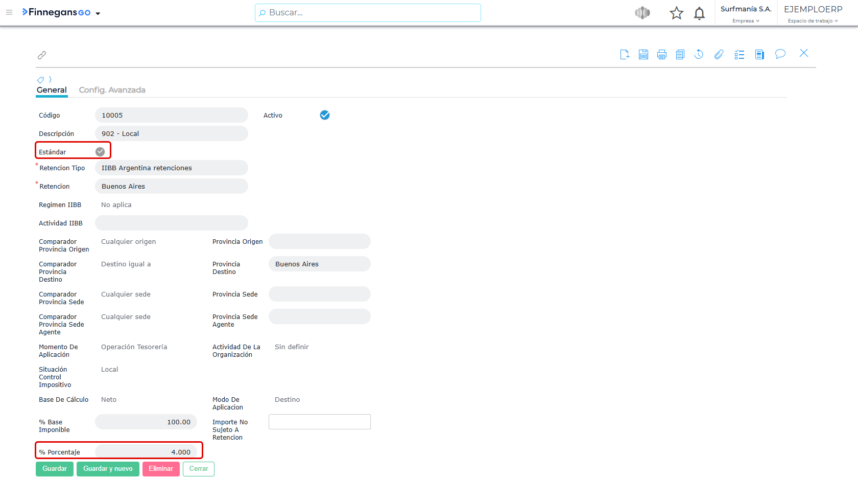

  2. Abrí el gestor y filtrá por Retención = Buenos Aires y Retención tipo = IIBB Argentina retenciones.
  3. Vas a encontrar la relación estándar 902 - Local, con Situación Control impositivo = Local y Momento de aplicación = Operación Tesorería.
  4. Como todos los datos coinciden, el sistema aplicó esa relación. Para saber qué alícuota usó, buscá al proveedor en Admin. Retenciones y Percepciones por Contribuyente:
    • Si figura en el padrón de ARBA, se aplicó la alícuota del padrón.
    • Si no figura, se aplicó el % Porcentaje de la relación del gestor: en este caso, 4%.
:white_check_mark: Conclusión: la retención es correcta. Si el porcentaje no es el que esperabas, revisá primero si el proveedor está en el padrón. Si no está, se le aplica la alícuota del gestor.

  1. En el gestor, filtrá por Retención = Buenos Aires.
  2. Identificá las relaciones estándar que tengan Destino igual a Buenos Aires. Probablemente sean varias: una por situación (Local, CM, etc.) y por tipo (retenciones y percepciones).

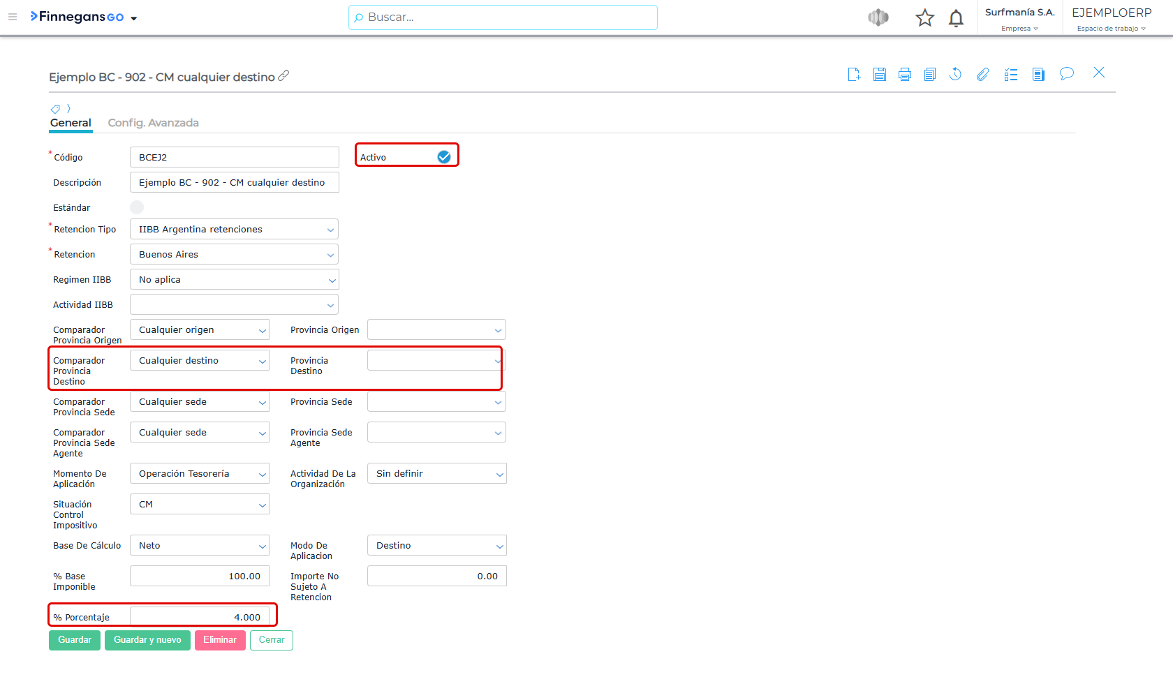

    3. Creá una nueva relación con exactamente los mismos datos, salvo dos:
      • Comparador Provincia Destino = Cualquier destino
      • Provincia Destino: vacío
    4. Guardá.

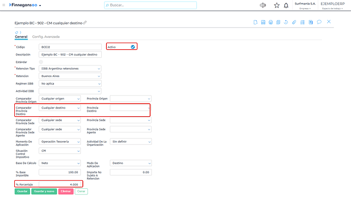

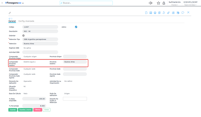

La relación estándar 902 - CM, inactiva (sin el check Activo) y con Destino igual a Buenos Aires:
La relación nueva, activa, con los mismos datos y Cualquier destino:
Resultado: al pagarle de nuevo a Logística Sur SA por el servicio en Córdoba, la relación nueva coincide, porque el destino ya no importa. El sistema retiene el 2% del padrón.

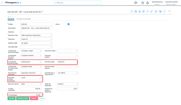

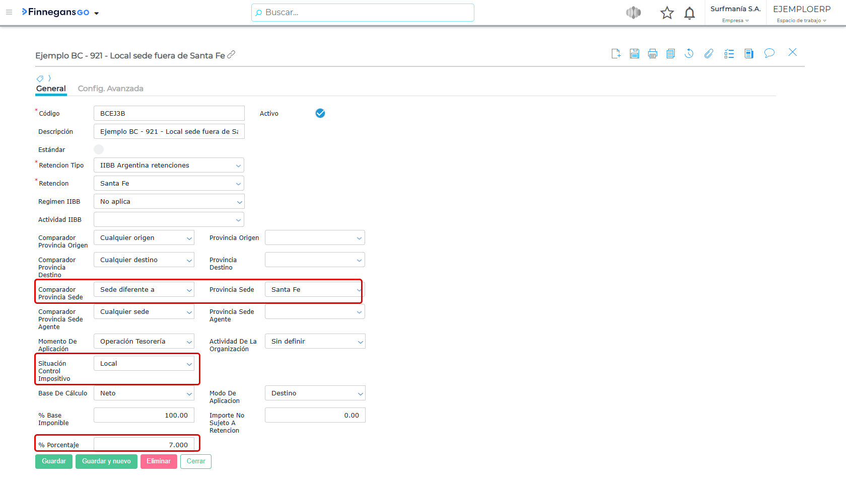

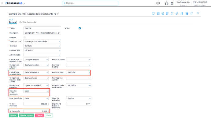

Ejemplo 3: dos relaciones Local en la misma provincia, según la sede del proveedor
Situación: estás configurando Santa Fe, situación Local. Tu contador te dijo:
  • Si el proveedor tiene sede en Santa Fe y no está en el padrón, retené 5%.
  • Si no tiene sede en Santa Fe y no está en el padrón, retené 7%.

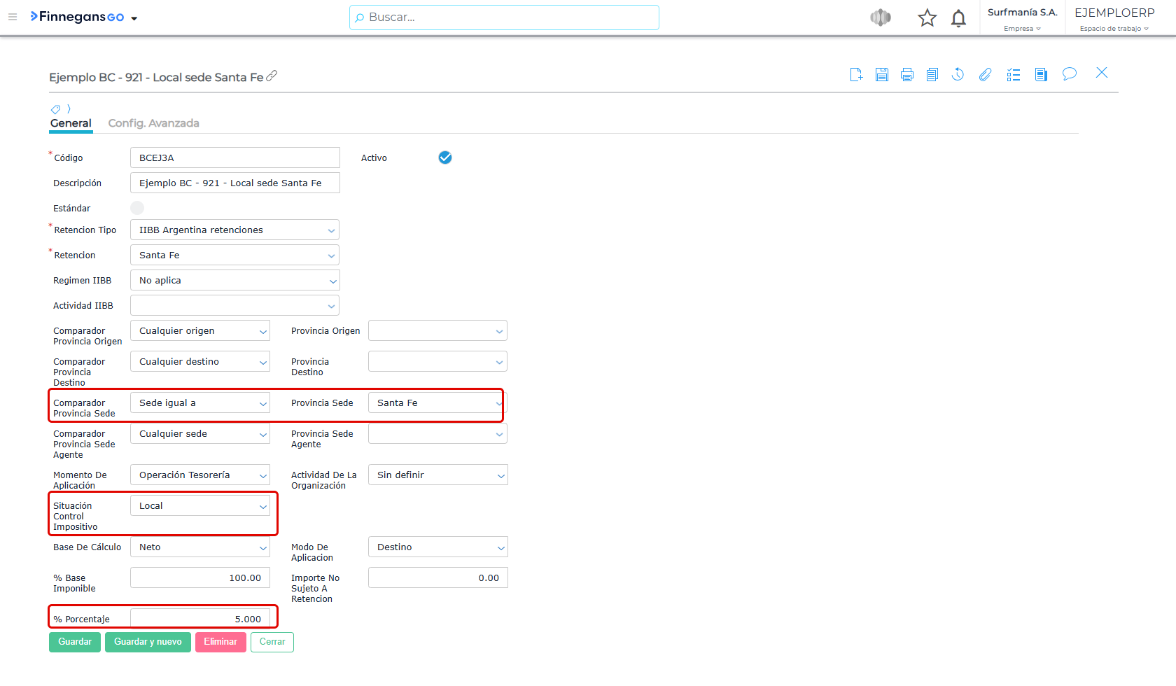

Eso son dos relaciones Local, no una:
Relación Situación Comparador Provincia Sede Provincia Sede Si está en el padrón Si NO está en el padrón (% Porcentaje)
Relación 1 Local Sede igual a Santa Fe Alícuota del padrón 5%
Relación 2 Local Sede diferente a Santa Fe Alícuota del padrón 7%
Un pago, de punta a punta:
Vas a pagarle a Proveedor López. En su ficha figura Local en Santa Fe y sede Santa Fe, y no está en el padrón.
  1. El sistema mira las relaciones activas de Santa Fe.
  2. Las de Convenio y No inscripto no le coinciden, porque López es Local.
  3. De las dos relaciones Local, coincide la de Sede igual a Santa Fe.
  4. Como no está en el padrón, aplica el 5% de esa relación.
Si López tuviera sede en Córdoba, habría coincidido la otra relación: 7%. Si estuviera en el padrón, en cualquiera de los dos casos se aplicaría la alícuota del padrón.
:rotating_light: Para que no se pisen: la relación 2 no puede ir en Cualquier sede. “Cualquier sede” significa “me da igual la sede”, así que también le coincidiría a López, que tiene sede en Santa Fe. Le aplicaría las dos relaciones y le retendría 5% y 7%.
:point_right: Si estas relaciones reemplazan a una estándar de Santa Fe Local, acordate de inactivar la estándar y anotarla en tu lista.

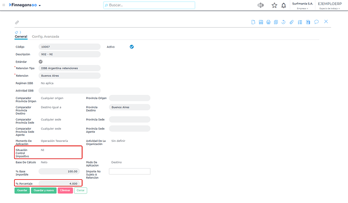

Ejemplo 4: proveedores No inscriptos
Situación: un proveedor No inscripto en Buenos Aires no figura en el padrón, así que siempre se le aplica el % Porcentaje de la relación del gestor. En el gestor estándar, esa relación es la 902 - NI, con Situación Control impositivo = NI y 4%.
  • Si tu contador dijo que se les retiene, por ejemplo con la alícuota máxima: la relación de Situación = NI tiene que tener ese % cargado. Si queda en 0, la alícuota es cero y no se retiene nada.
  • Si tu contador dijo que no se les retiene: inactivá la relación de NI y no crees otra. Sin relación que coincida, el sistema no retiene.

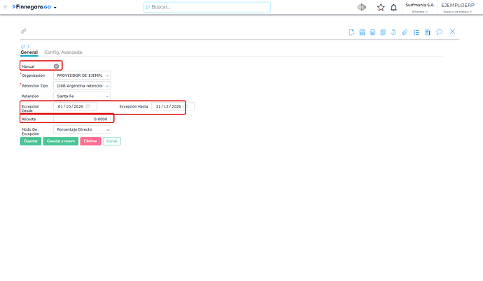

Ejemplo 5: proveedores Exentos

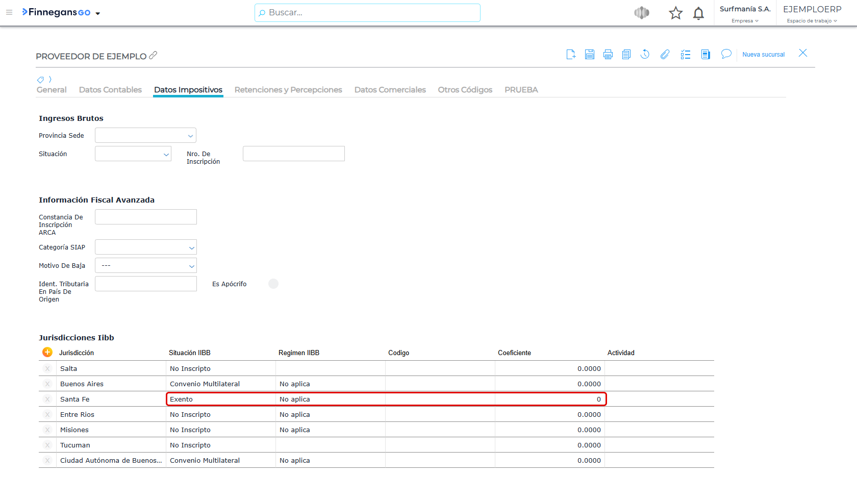

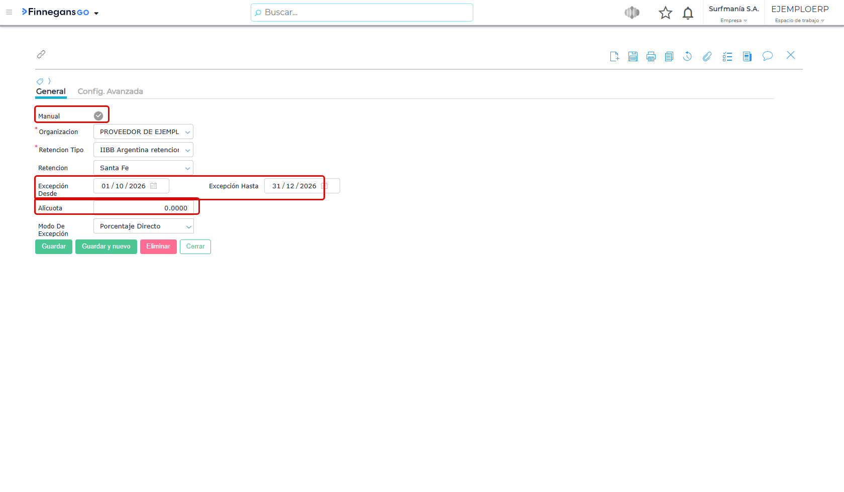

:rotating_light: El padrón no informa quién es exento. El proveedor te tiene que avisar y presentar la constancia.
  1. En la ficha del proveedor, en la línea de esa provincia de Jurisdicciones IIBB, cargá Situación IIBB = Exento.
  1. Si además tenés que cargar la exención como excepción, hacelo en Admin. Retenciones y Percepciones por Contribuyente con el botón Nuevo: proveedor, tipo de retención, provincia, período de vigencia (Excepción desde / hasta) y alícuota 0%. Un registro cargado a mano (check Manual) siempre prevalece sobre el padrón.
  1. En el gestor:
    • Si el criterio es no retener a los exentos, no hace falta crear una relación de Exento. Sin relación que coincida, no retiene.
    • Si el criterio es aplicarles un % especial, creá una relación con Situación = EX y ese porcentaje.

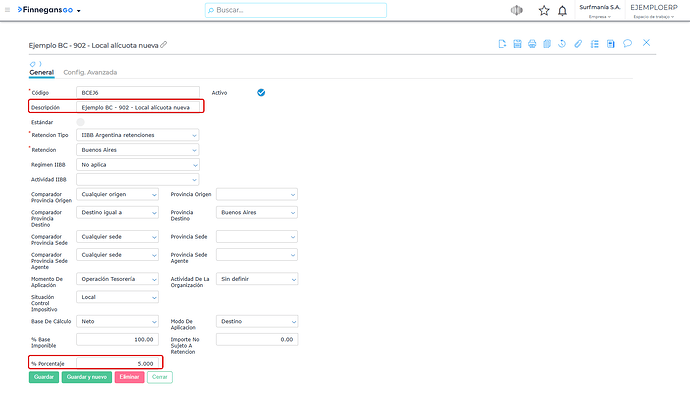

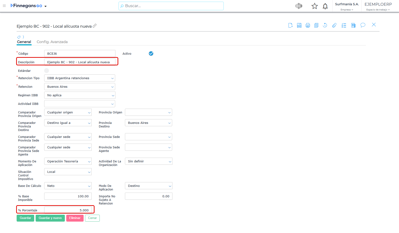

Situación: Buenos Aires cambió la alícuota de los Locales, pero tu versión todavía no lo tiene actualizado.
:one: Primero probá la vía automática. En el gestor, usá el botón “Sincronizar Gestor Estándar” y elegí la provincia en Jurisdicciones. Antes de aceptar, revisá tu lista de relaciones inactivadas: después de sincronizar vas a tener que volver a inactivarlas. El detalle está en Sincronizar gestor estándar.
:two: Si igual necesitás un valor distinto, hacelo a mano:
  1. Abrí la relación estándar (en el ejemplo, 902 - Local con 4%) y anotá todos sus datos.
  1. Inactivala y sumala a tu lista.
  2. Creá una nueva relación con los mismos datos, cambiando solo lo necesario: en el ejemplo, el % Porcentaje pasa a 5%.
  1. Hacé un pago de prueba y verificá que aparezca una sola retención con el valor nuevo.

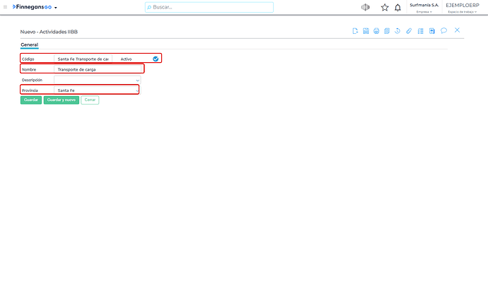

Ejemplo 7: retener según la actividad del proveedor
Situación: en algunas provincias (por ejemplo Santa Fe o Corrientes) la alícuota depende de la actividad del proveedor. Tenés a Transportes del Litoral SRL, que es Local en Santa Fe y se dedica al transporte de carga.
  1. Verificá que exista la actividad en Gestión empresarial → Impuestos → Maestros → Actividades IIBB. Para Santa Fe y Corrientes ya vienen cargadas. Si no está, creala con Nuevo, completando su Código, su Nombre y la Provincia = Santa Fe.
  1. Cargala en el proveedor. En Jurisdicciones IIBB, en la línea de Santa Fe, completá la Situación, el Régimen y la Actividad = Transporte de carga.
  2. Revisá el gestor. Filtrá por Retención = Santa Fe y buscá una relación con esa Actividad IIBB. Si no existe, creala copiando los datos de la relación general y completando la Actividad y el % Porcentaje (en el ejemplo, 3,6%).
  1. Probá con un pago.

Si no retiene, revisá en este orden:
  • ¿El proveedor tiene el Tipo de Retención IIBB Argentina Retenciones en su solapa “Retenciones y Percepciones”?
  • ¿Tiene cargadas la Jurisdicción, la Situación IIBB y la Provincia Sede?
  • ¿Hay alguna relación activa que coincida con esos datos, incluidos los comparadores de destino y de sede?

Si retiene dos veces, buscá:
  • Una relación estándar activa junto a una tuya que la reemplaza.
  • Alguien usó “Sincronizar Gestor Estándar” y se reactivaron las estándar.
  • Dos relaciones tuyas que se pisan, por ejemplo una con Sede igual a y otra con Cualquier sede.
Los 4 errores más caros
  1. Crear una relación sin inactivar la estándar: retiene dos veces.
  2. Usar “Sincronizar Gestor Estándar” sin volver a inactivar las estándar que habías apagado: retiene dos veces.
  3. Configurar el gestor pero no las fichas de proveedores y clientes: no coincide con nada y no retiene.
  4. Dos relaciones que se pisan (misma situación, una con “igual a” y otra con “Cualquier…”): retiene dos veces.
