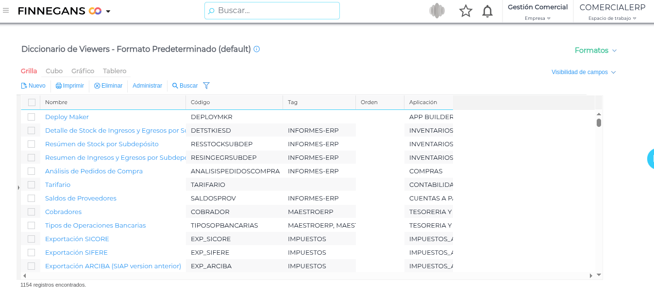

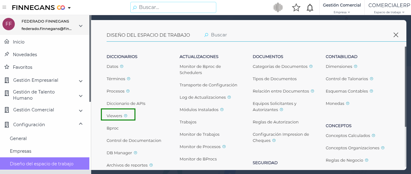

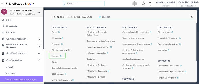

- Este proceso de limpieza se puede realizar desde el Diccionario de Viewers.
Al Diccionario de Viewers se accede desde Menú > Configuración > Diseño del espacio de trabajo > Diccionarios > Viewers > Limpiar Caches de la Empresa / Limpiar Caches del Sistema

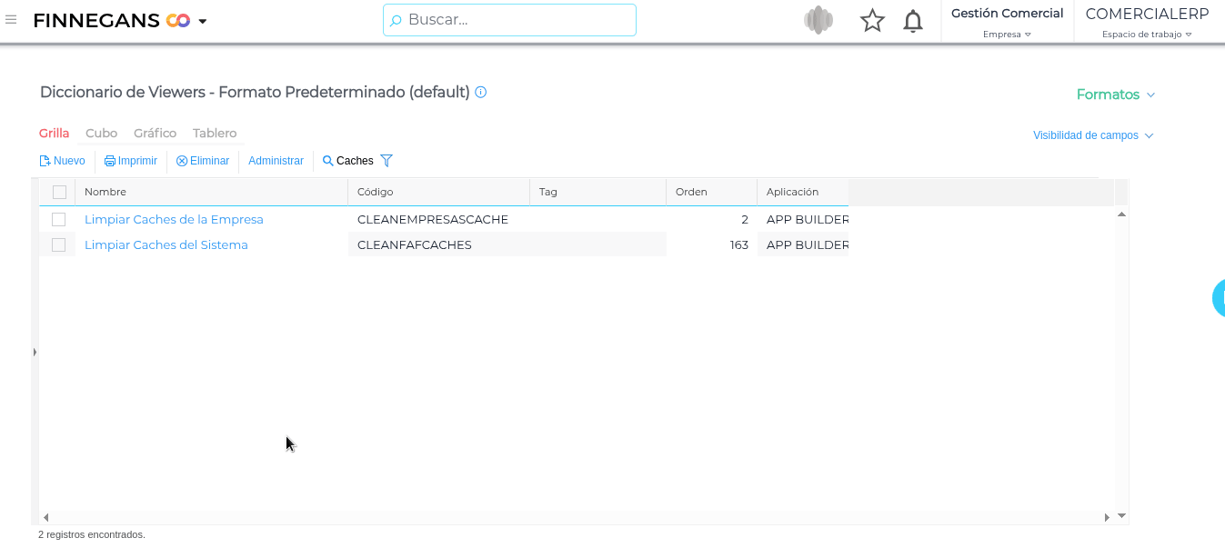

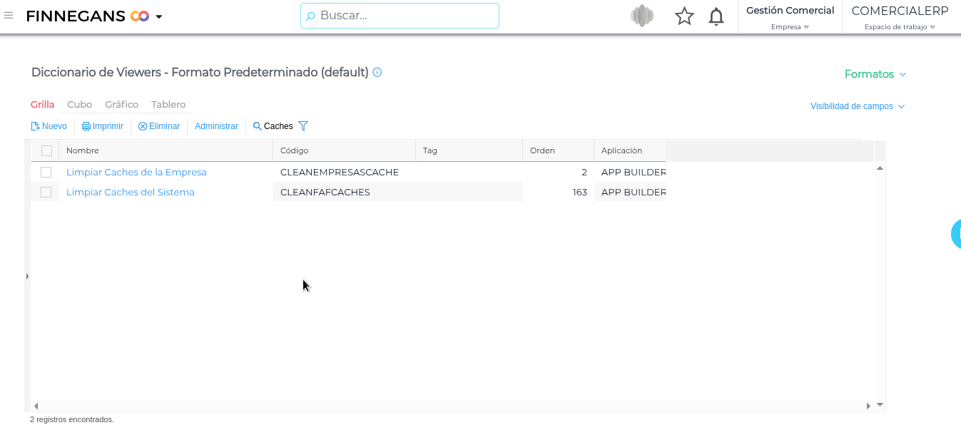

- Limpiar Caches de la Empresa:
Al ingresar, se debe hacer clic en el botón “Ver view”. Se abre una nueva pestaña donde se visualiza el mensaje: “Los caches de la empresa se limpiaron correctamente.”
- Limpiar Caches del Sistema:
Al ingresar, se debe hacer clic en el botón “Ver view”. Se abre una nueva pestaña donde se visualiza el mensaje: “Los caches del sistema se limpiaron correctamente.”
