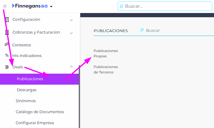

  1. Desde el menú navegamos a DEALS/Publicaciones/Publicaciones Propias.

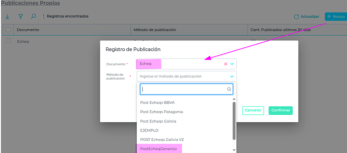

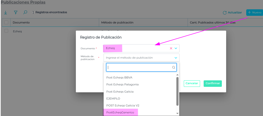

  1. En la grilla de Publicaciones Propias se ven los métodos activados en ese espacio de trabajo. Para activar uno método, presionamos el botón “Nuevo”. Se muestra un POP UP y completar:
  • Documento: Echeq (proximamente se llamará “precobranza")
  • Método de Publicación: PostEcheqGenerico (proximamente se llamará “PostPrecobranzaGenerica")

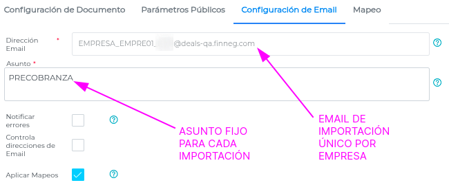

  1. Se muestra una pantalla para configurar dicho Método, que tiene 4 solapas. Nos enfocaremos en la solapa “Configuración de Email”.
  • Dirección email: cada empresa tiene generado un email automaticamente para los procesos de Deals. No es editable.
  • Asunto: Finnegans propone “Precobranza”. Es editable.

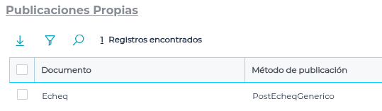

  1. Así debería verse la grilla con el método activado.

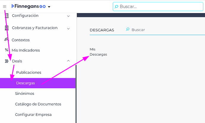

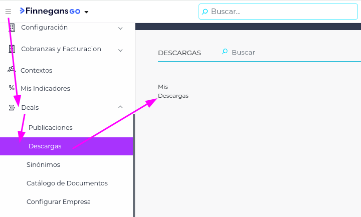

  1. Desde el menú navegamos a DEALS → Descargas → Mis Descargas.

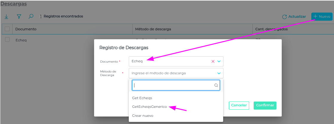

  1. En la grilla Descargas se ven los métodos activados en ese espacio de trabajo. Para activar uno método, presionamos el botón “Nuevo”. Se muestra un POP UP que solicita “Documento” y “Método de Descarga”.
  • Método de Publicación: GetEcheqGenerico (proximamente se llamará “PostPrecobranzaGenerica")

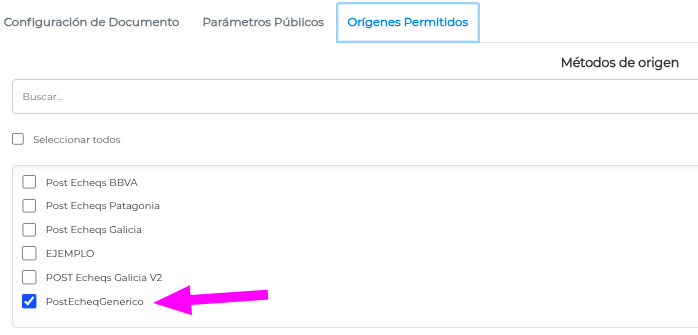

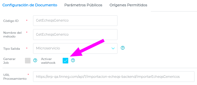

  1. Se muestra una pantalla para configurar dicho Método, que tiene 3 solapas. En la solapa “Configuración de Documento”, vamos a hacer check en el campo “Activar Webhook”.
  1. En la solapa “Orígenes Permitidos”, vamos a hacer check en el campo “PostEcheqGenerico”.

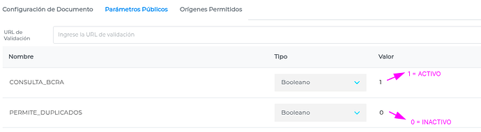

  1. En la solapa ‘Parámetros Públicos’ podremos dos comportamientos de la herramienta:
  • PERMITE_DUPLICADOS. Si se desea permitir duplicados, completar con 1 (uno) o con la palabra “TRUE”. Considerar que si no se permite, no se podrán no solo importar el mismo cheque/echeq dos veces, sino tampoco transferencias con el mismo importe.
  • CONSULTA_BCRA: Para los espacios de trabajo en Argentina, al importar cheques (precobranzas con numero, sin valor chequeid), si esta herramienta está activa con “1” (uno) o con la palbra “TRUE”, Deals consultará si el cheque posee denuncias y el estado crediticio del CUIT emisor del cheque.
