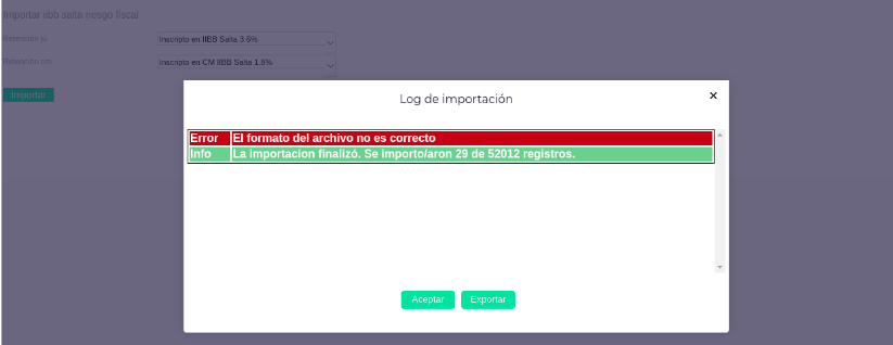

Consulta: Al importar el padrón de IIBB Riesgo Fiscal, se visualiza el siguiente mensaje:
El mensaje se emite porque detecta un error en la línea indicada.
Por lo tanto, se debe abrir el TXT y buscar dicha línea. Si se visualiza un contribuyente sin datos impositivos, debe eliminarse toda la línea.
Guardado el TXT con la corrección, importar nuevamente el padrón.
  1. Abrir el TXT del padrón → buscar y posicionarse en la línea indicada en el mensaje (en la imagen de ejemplo, el error se detecta en la línea 52012, donde se frena la importación)
  1. Detectada la línea del contribuyente que no posee información, se debe eliminar y guardar los cambios
  2. Subir nuevamente el padrón.
