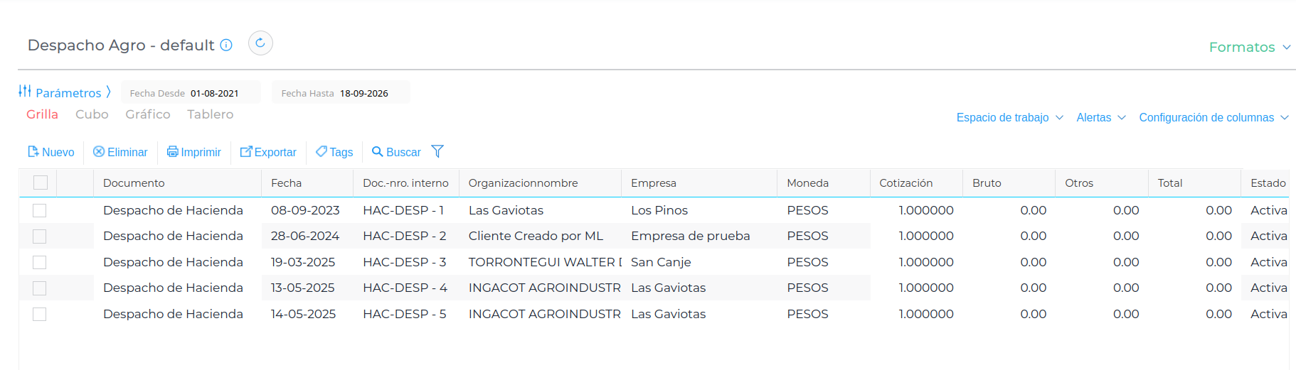

El informe se abre con los parámetros precargados. Ajustar los filtros según la consulta y hacer clic en Buscar para actualizar los resultados.
Filtros disponibles
  • Fecha Desde: acota los resultados a movimientos con fecha igual o posterior. Por defecto, el primer día del mes anterior.
  • Fecha Hasta: acota los resultados a movimientos con fecha igual o anterior. Por defecto, la fecha actual.
  • Documento: filtra por tipo de documento de hacienda. Admite selección múltiple con estructura arbolizada. Opcional.
  • Empresa-Sucursal: filtra por empresa o sucursal. Por defecto, la empresa de la sesión activa. Admite selección múltiple.
:backhand_index_pointing_right: El informe siempre restringe los resultados a la categoría Egreso de Hacienda (Despacho); no es posible modificar este filtro desde la pantalla.
Columnas predeterminadas (vista Grilla)
  • Fecha: muestra la fecha del movimiento de hacienda. Usa la fecha registrada en el documento. No se calcula.
  • Doc.-Nro. Interno: muestra el identificador interno del documento. Usa el número interno asignado por el sistema. Al hacer clic, abre el documento de despacho correspondiente.
