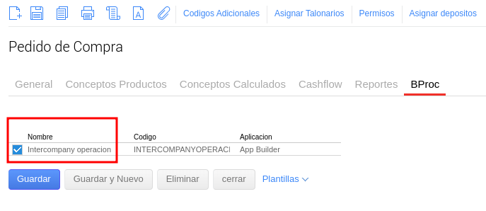

1. Activación en Tipos de Documentos (Bproc) - para compras y ventas
Debes configurar todos los documentos de operación (quedan excluidos los documentos de tesorería) que intervendrán en el circuito, tanto los de origen como los de destino (ejemplo: Orden de Compra y Pedido de Venta).
  • Ve a Menú > Configuración > Diseño del espacio de trabajo > Tipos de documentos.
  • Ingresa al tipo de documento deseado.
  • En la solapa Bproc, activa la opción Intercompany Operación

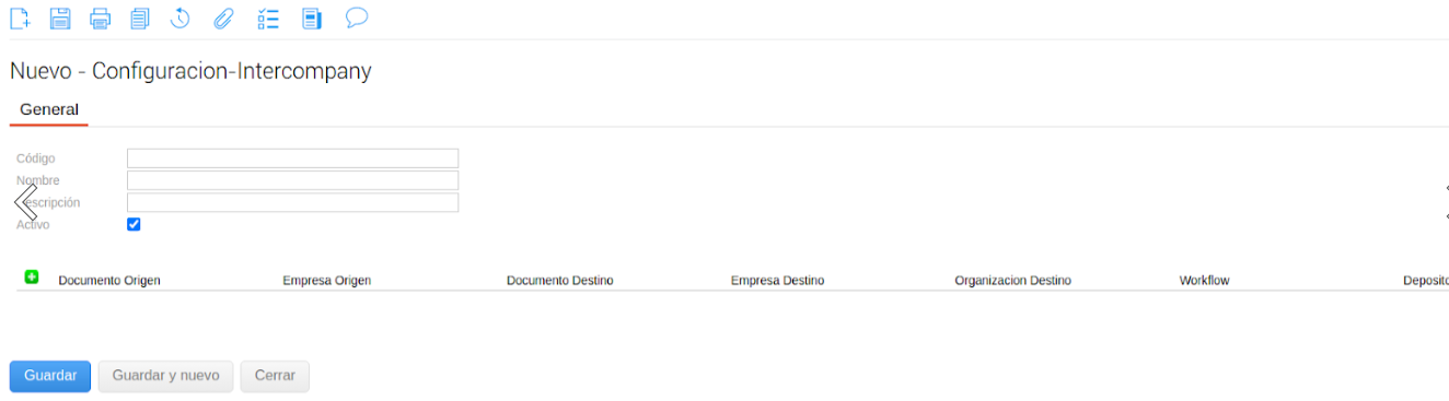

  1. Ve a Menú > Configuración > Empresas > Configuración intercompany.
  2. Haz clic en Nuevo, completa la cabecera (Código, Nombre, Descripción) y marca Activo.
  3. Haz clic en “+” para agregar la línea de configuración:
    • Documento y Empresa origen: El documento que se carga manualmente y la empresa donde nace.
    • Documento y Empresa destino: El documento que se generará automáticamente y en qué empresa. (Importante: Debe tener la misma máscara de talonario que el origen y no tener activa la “Contabilidad offline”).
    • Organización destino: El Cliente o Proveedor que figurará en el documento destino (debe tener el CUIT validado en la Fase 1).
    • Workflow y Depósito: Selecciona el circuito correspondiente y el depósito predeterminado (si la transacción mueve stock). Si el campo depósito se encuentra vacío y el documento impacta en stock, el sistema va a tomar el depósito que tengan configurado como default el tipo de documento según corresponda.

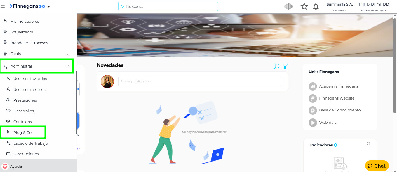

Si se utiliza esta opción se debe generar un token en el usuario. Para esto, debemos acceder al Maestro de “Usuarios”.
Maestro “Usuarios”
Menú → Administrar → usuarios internos

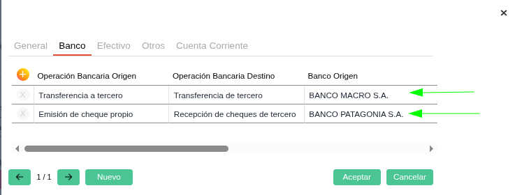

Solapa Banco
Hacer click en botón “+” para agregar una nueva configuración en la solapa Banco:
  • Tipo de Operación Bancaria documento origen: Operación bancaria que deberá coincidir con la usada en el “documento origen” para generar el Intercompany
  • Tipo de Operación Bancaria documento destino: Operación bancaria que utilizará el “documento destino”.
  • Banco documento origen: Banco que deberá usar el “documento origen”
  • Banco documento destino: Banco que usará el “documento destino”
  • Cuenta origen: Cuenta que deberá usar el “documento origen”
  • Cuenta destino: Cuenta que usará el “documento destino”
Consideraciones
El campo cuenta destino se podrá dejar vacío. Dado el caso, en la solapa banco del documento de origen, se habilitará automáticamente un campo adicional de cuenta destino. Tener en cuenta que en este desplegable solo visualizarás las cuentas privatizadas de la empresa en la que estés operando.
