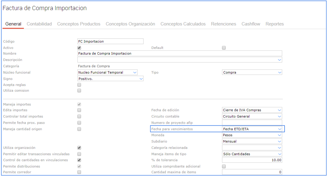

Configuraciones Necesarias

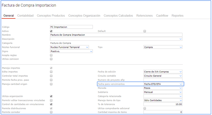

Para poder utilizar esta funcionalidad se debe seleccionar en los tipos de documentos en el campo Fecha para Vencimientos la opción Fecha ETA/ETD.

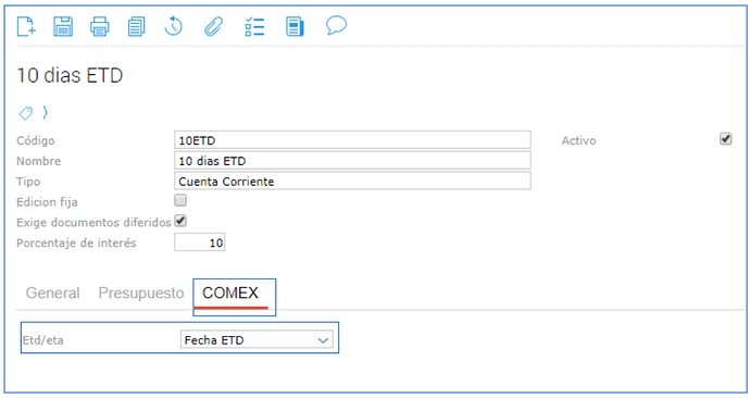

Además se agregó en el maestro de condiciones de pago la solapa COMEX la cual permite indicar si la condición de pago indicada en la factura a incorporar, tanto en la importación como en la exportación, tome como fecha de base de vencimiento la fecha ETA/ETD.
Al hacer click en el selector se presentarán las siguientes opciones:
Fecha ETD: al seleccionar esta opción, la operación tomará como fecha base de vencimiento la indicada en la solapa comex en el campo ETD. Si en el permiso de embarque o en el legajo de importación, se indica una nueva fecha ETD, el sistema recalculara la fecha base de vencimiento, la fecha de los asientos y la fecha de la solapa comex en la Factura.
Fecha ETA: al seleccionar esta opción, la operación tomará como fecha base de vencimiento la indicada en la solapa comex en el campo ETA. Si en el permiso de embarque o en el legajo de importación, se indica una nueva fecha ETA, el sistema recalculara la fecha base de vencimiento, la fecha de los asientos y la fecha de la solapa comex en la Factura.
Sin especificar: al seleccionar esta opción, el sistema tomará como fecha de vencimiento la condición de pago indicada en la factura sin que la modificación en la fecha ETA o ETD tanto en la solapa comex como en el permiso de embarque o en el legajo, afecte a la condición establecida.

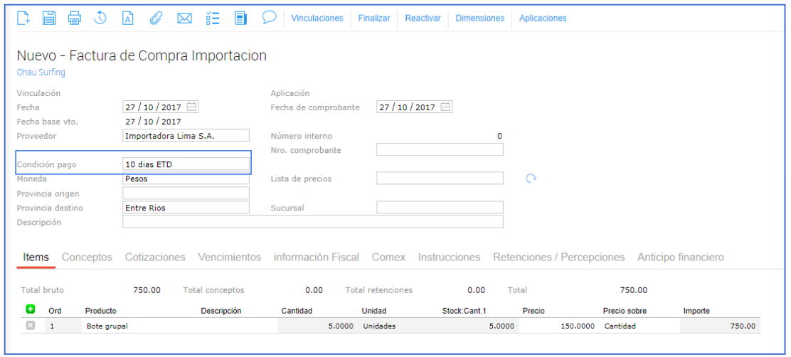

Importación

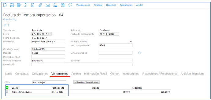

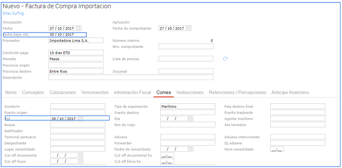

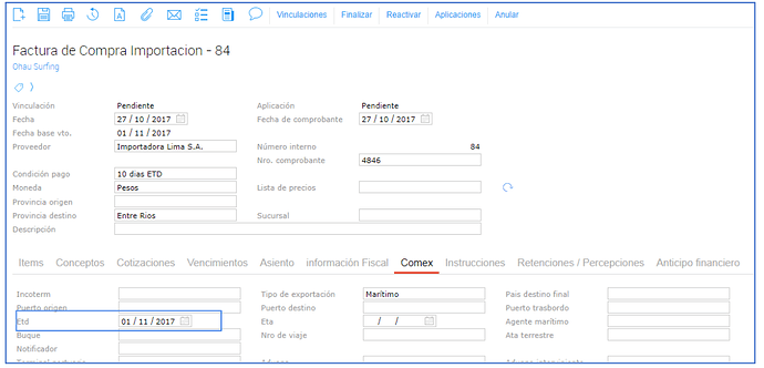

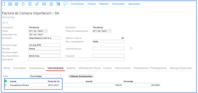

Se realiza una Factura de Compra Importación se selecciona como condición de pago la condición configurada previamente 10 días ETD

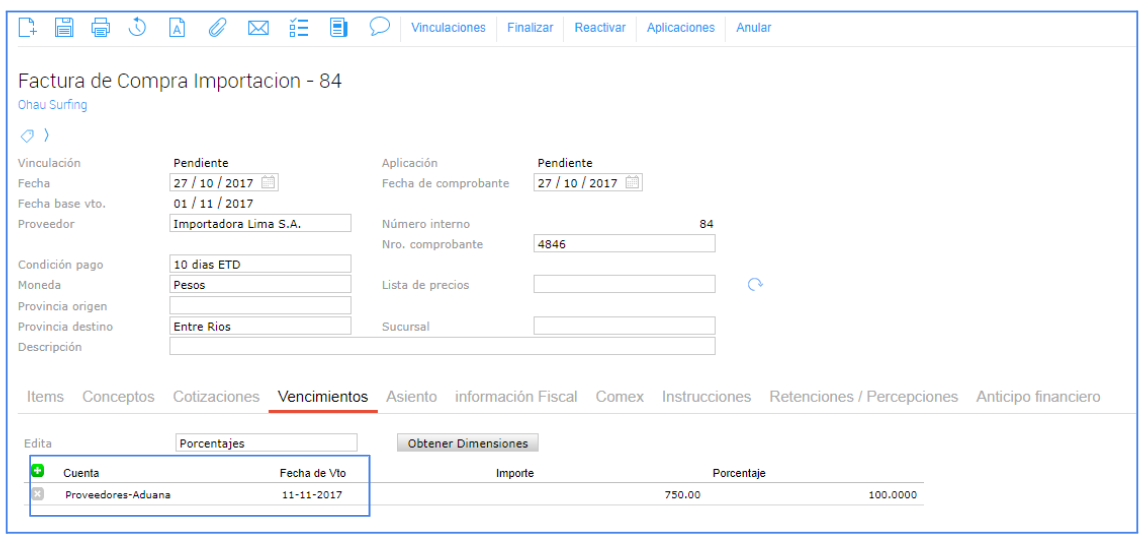

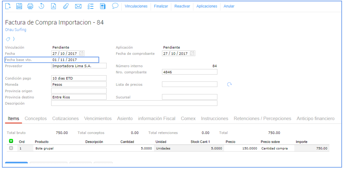

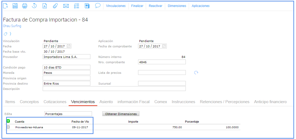

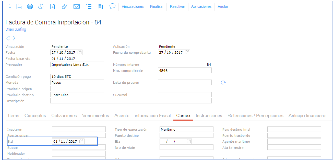

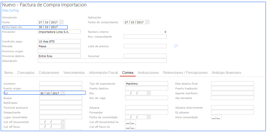

Al ingresar a la solapa Comex, se observan los campos ETA y ETD. Si en el campo ETD se ingresa una fecha diferente a la fecha de base de vencimiento, el sistema recalculará la fecha base en función de la nueva fecha seleccionada en el campo ETD.

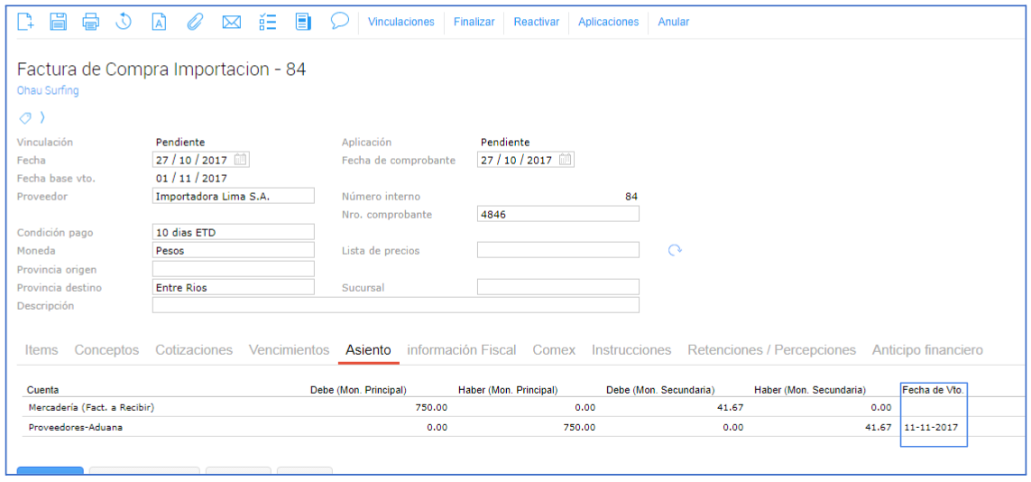

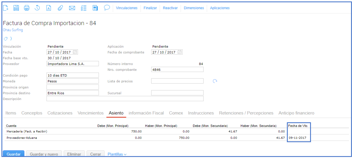

Además se actualizará en la solapa Vencimientos la fecha de vencimiento de la factura. Una vez guardada la transacción también se actualizará la fecha de vencimiento del asiento en la solapa Asiento

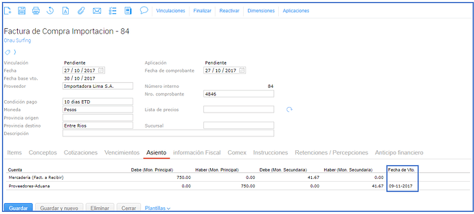

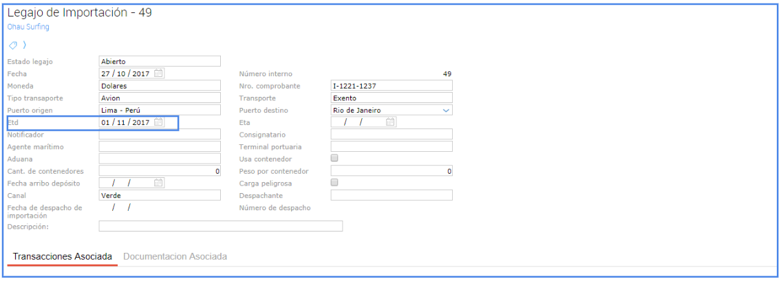

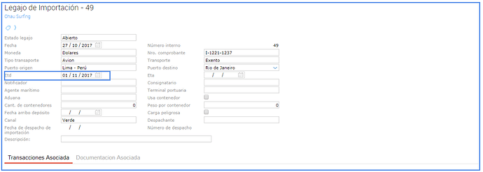

Luego en el legajo de importación, si se actualiza el campo ETD, al guardar, el sistema actualizará el campo en la factura de compra y calculará el nuevo vencimiento de los comprobantes en función de ETD.
Al ingresar a la factura asociada al legajo de importación, podemos observar que las fechas Base de Vencimiento, Fecha Vencimiento, ETD y Fecha de vencimiento del asiento se actualizaron en función de la Fecha ETD cargada en el legajo

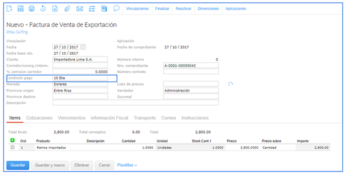

Exportación

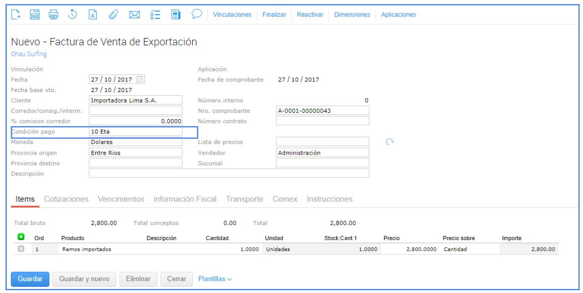

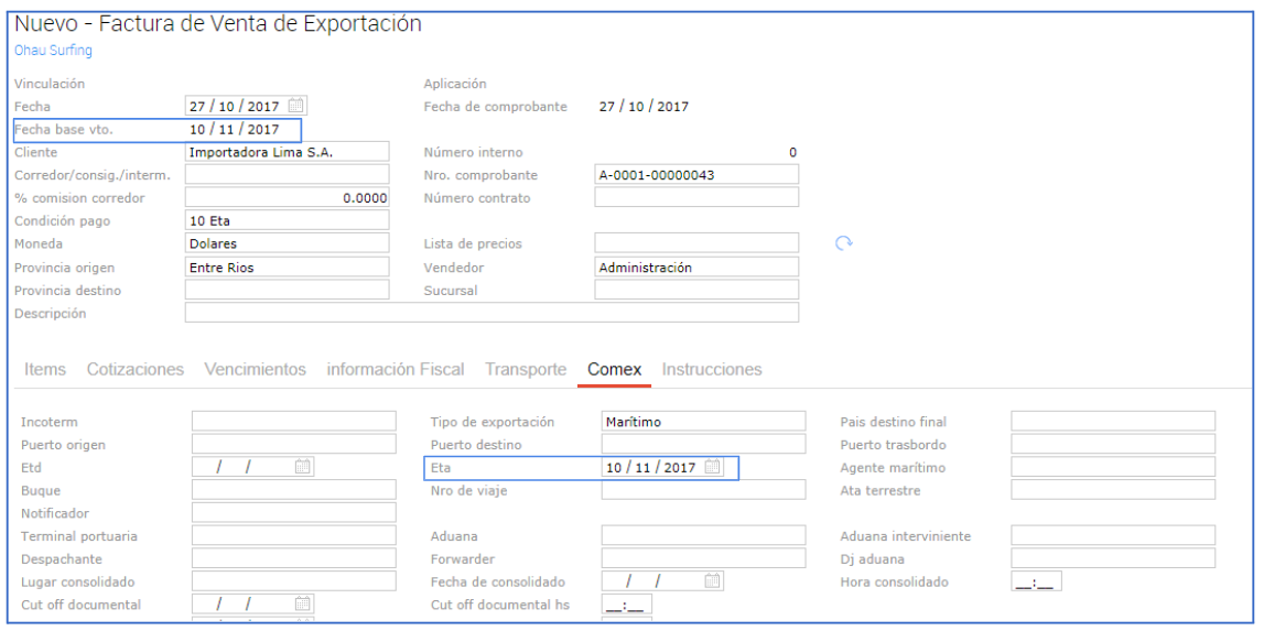

Se realiza una Factura de Venta de Exportación se selecciona como condición de pago la condición configurada previamente 10 ETA.
Al ingresar a la solapa Comex, se observan los campos ETA y ETD. Si en el campo ETA se ingresa una fecha diferente a la fecha de base de vencimiento, el sistema recalculará la fecha base en función de la nueva fecha seleccionada en el campo ETA.

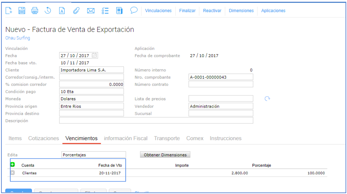

Además se actualizará en la solapa Vencimientos la fecha de vencimiento de la factura. Una vez guardada la transacción también se actualizará la fecha de vencimiento del asiento en la solapa Asiento.
