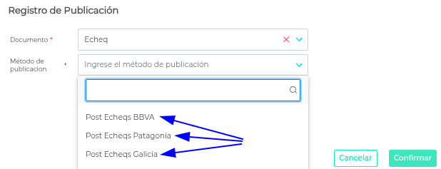

  1. Se muestra un POP UP que solicita “Documento” y “Método de Publicación”. En el selector de Documento, buscamos el valor “Echeq”.
Entonces, cuando se despliega el selector de métodos, se visualizan los métodos disponibles (uno por cada banco). Seleccionamos uno, de acuerdo al banco que necesitemos activar, y apretamos el botón “Confirmar”

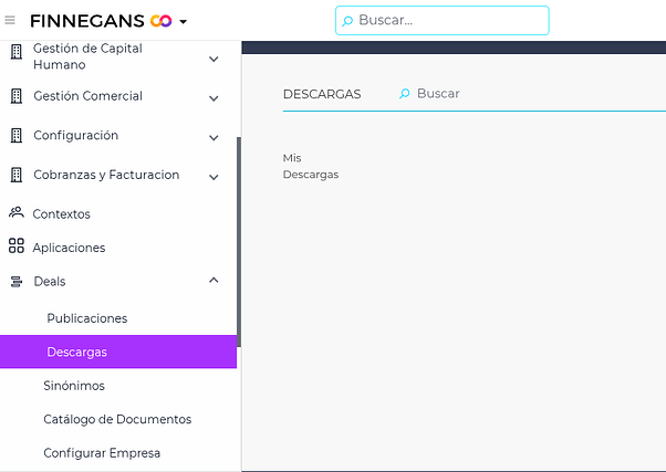

1-Desde el menú navegamos a DEALS → Descargas → Mis Descargas.
2-En la grilla Descargas se ven los métodos activados en ese espacio de trabajo. Para activar uno método, presionamos el botón “Nuevo”

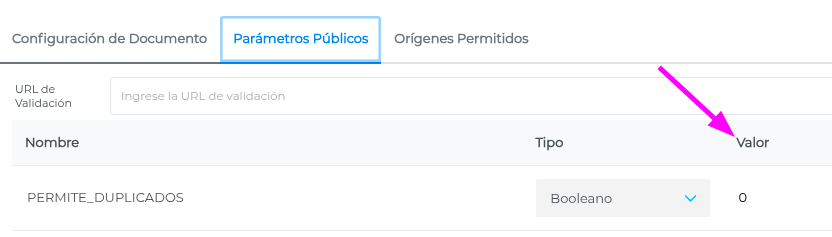

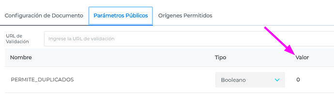

4- Se muestra una pantalla para configurar dicho Método, que tiene 3 solapas.
En la solapa “Configuración de Documento”, vamos a hacer check en el campo “Activar Webhook”.

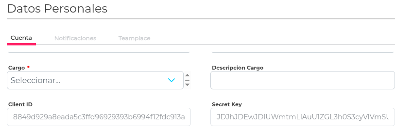

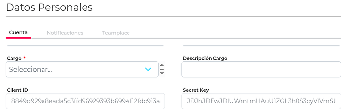

En la solapa “Parámetros Públicos”, completamos los campos clientId y secretKey con las credenciales de un usuario del ERP.
Estas se obtienen desde el Perfil de usuario - Modificar Perfil
Y se ven en la solapa “Cuenta”
En la solapa “Orígenes Permitidos”, vamos a hacer check en el campo “Seleccionar todos” y presionamos el botón “Filtrar”.
Luego apretamos el botón “Confirmar”, y habremos terminado con la activación.

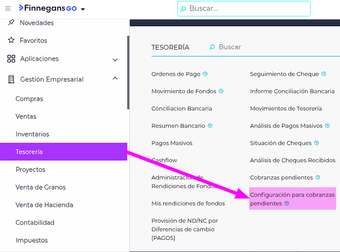

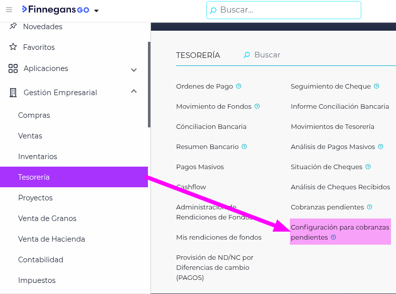

Una vez que tengamos los echeqs en el ERP, necesitamos definir ciertas configuraciones para el comportamiento de la cobranza a realizar.
Desde el menú navegamos a Gestión Empresarial → Tesorería → Informes → Configuración para Importación Echeqs.
En esta view de configuración se persistirán los parámetros que se usan para generar las cobranzas (incluye la operación bancaria). La próxima vez que se presente el pop up, se proponen estos valores. Más adelante mencionaremos que significa cada campo.

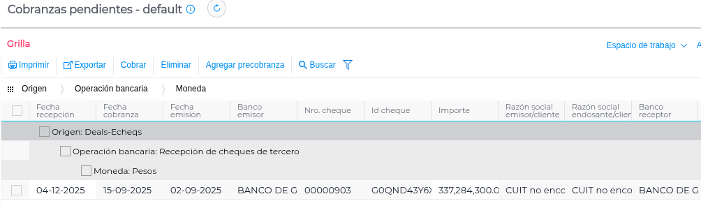

Visualización de los Echeqs

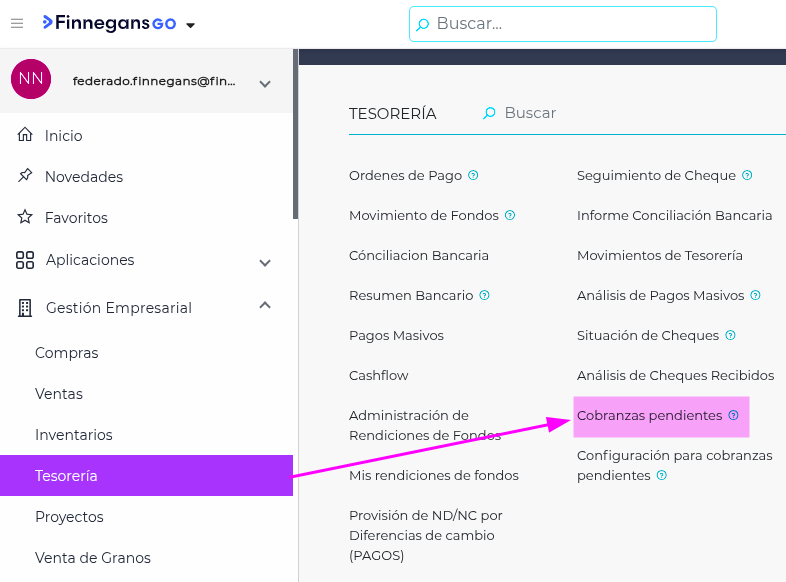

Desde el menú navegamos a Gestión Empresarial → Tesorería → Informes → Importación Echeqs.

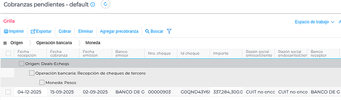

Los Echeqs enviados por mail se verán en una nueva view llamada “Importación de Echeqs” dependiente de la APP de Tesorería.
Esta vista cuenta con los mismos filtros que cualquier vista del sistema.
La condición para que se muestre un echeq en la grilla es que ese valor no haya sido usado en un documento de cobranza. Los echeqs utilizados quedan asociados internamente al asiento de la cobranza que los utilizó.
Gestión de los Echeqs
La grilla permite hacer selección múltiple de sus registros, las cuales contabilizaremos a través del botón accionable de “Cobrar”.
Para la identificación de un cliente, el sistema usará en primer medida el dato del campo “Razón Social Endosante”. Si el registro no posee ese dato, usará el del campo “Razón Social Emisor”.

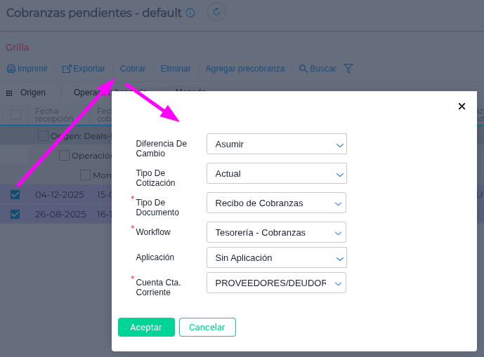

Este botón “Cobrar” dispara 2 tipos de comportamientos distintos, dependiendo de la selección de valores realizada:
Selección de distintos clientes
Si los valores seleccionados corresponden a distintos clientes, se muestra un pop up que propone el ingreso de los siguientes campos:
  • Comportamiento con el tipo de cambio
  • Asumir
  • Generar Documento
  • No Asumir
  • Segmentar
  • Tipo de cotización
  • Actual
  • Origen
  • Tipo de documento de categoría “Cobranza”
  • Workflows en base a doc seleccionado en punto C
  • Forma de Aplicación.
  • FIFO: Se genera una cobranza por cliente, tratando de aplicar todas los documentos más viejos (todos los doc pendientes de aplicación, de cuentas contables que tienen la marca cuenta corriente y que impactan en el debe) que cubran el importe acumulado por los cheques seleccionados. Si hay excedente de los valores se registran como anticipo
  • Sin Aplicar: Se genera una cobranza por cliente ingresando todos los cheques seleccionados sin Aplicar, como un anticipo.
  • Operación bancaria: es la operación bancaria a utilizar en la cobranza en moneda principal, la misma debe tener configurada la cuenta contable default en el maestro Tipos de Operaciones Bancarias.
  • Cuenta Cta Corriente: es la cuenta en moneda principal que se usará como cuenta corriente en la cobranza
  • Operación Bancaria en otras monedas: es la operación bancaria a utilizar en la cobranza en moneda distinta a la moneda principal, la misma debe tener configurada la cuenta contable default en el maestro Tipos de Operaciones Bancarias.
  • Cuenta Cta. Corriente en otras monedas: es la cuenta en moneda principal que se usará como cuenta corriente en la cobranza
Nota: Estos campos vienen precargados con los valores persistidos en la view de configuración. Si al momento de ejecutar el proceso se desea cambiar estos valores, es posible. La próxima vez que se ejecute este proceso se volverá a proponer los valores persistidos en la view de configuración.
