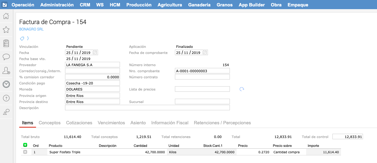

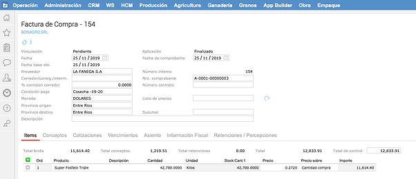

1. Iniciamos con el registro de la factura de compra por los insumos o bienes recibidos. Emitida por el canjeador “proveedor”:
- Moneda: Dólares (definida por el proveedor)
- Cotización: determinada por el proveedor
- Condición de pago: A cosecha (a grano o a efectivo)
- Tipo de canje: Indefinido
- Impuestos: Con IVA producto a crédito fiscal (aún no se sabe que tipo de canje se va a ejecutar)

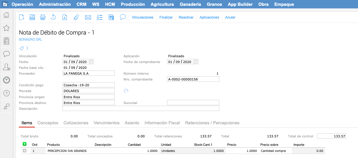

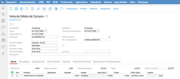

2.1 El proveedor nos emite una nota de débito por el monto de la percepción según la categoría SISA del productor. La misma se da de alta como una nota de débito sin asistente en el sistema con los siguientes parámetros:
- Importe: Correspondiente a las percepciones SISA del productor

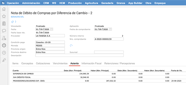

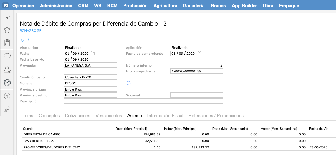

2.2 También nos emite una nota de débito por la diferencia de cambio en pesos para determinar el total a pagar teniendo en cuenta la cotización a la fecha de la emisión. Para esto se procede a dar de alta una nota débito compra sin asistente por la diferencia de cambio con los siguientes parámetros:
- Moneda: pesos (definido por el proveedor)
- Cotización: En la solapa “cotizaciones” definir “cero” para la moneda dólar

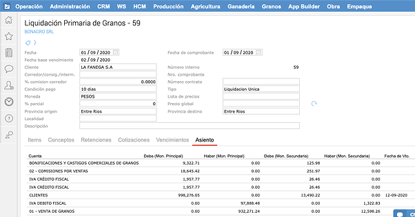

La liquidación de granos que nos emite el canjeador la cargamos en el sistema como una liquidación de venta de granos (ahora el canjeador también pasa a ser cliente/proveedor).
-Moneda: pesos
- Cotización: Determinada por el cliente/proveedor (verificar cotizacion de la liquidación para ingresarla en la solapa cotizaciones)
- Condición de pago: Definida por el proveedor
- Tipo de canje: Total
- Impuestos: Con IVA productos

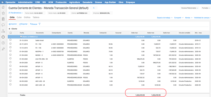

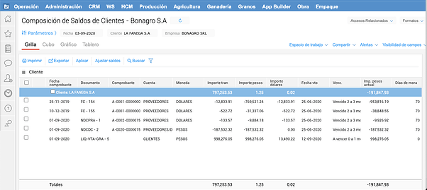

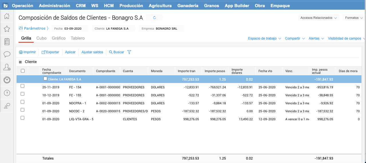

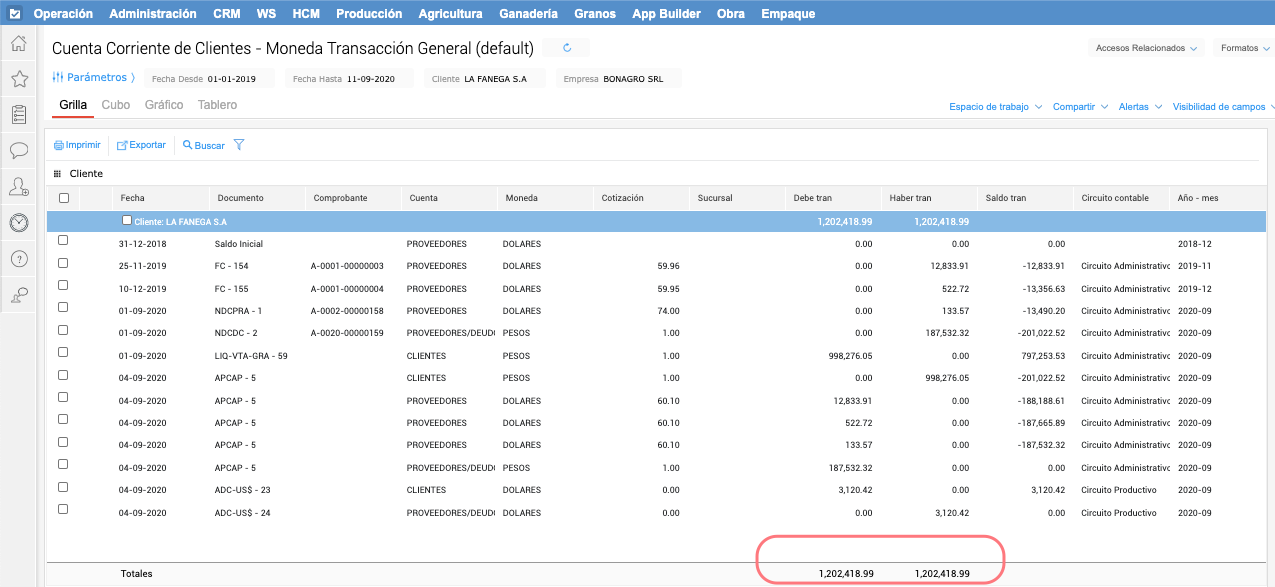

4. Verificar la cuenta corriente del cliente/proveedor
5. Verificar la composición de saldos del cliente/proveedor para detallar los documentos pendientes de aplicación (se recomienda no realizar cambios de moneda en los documentos involucrados).

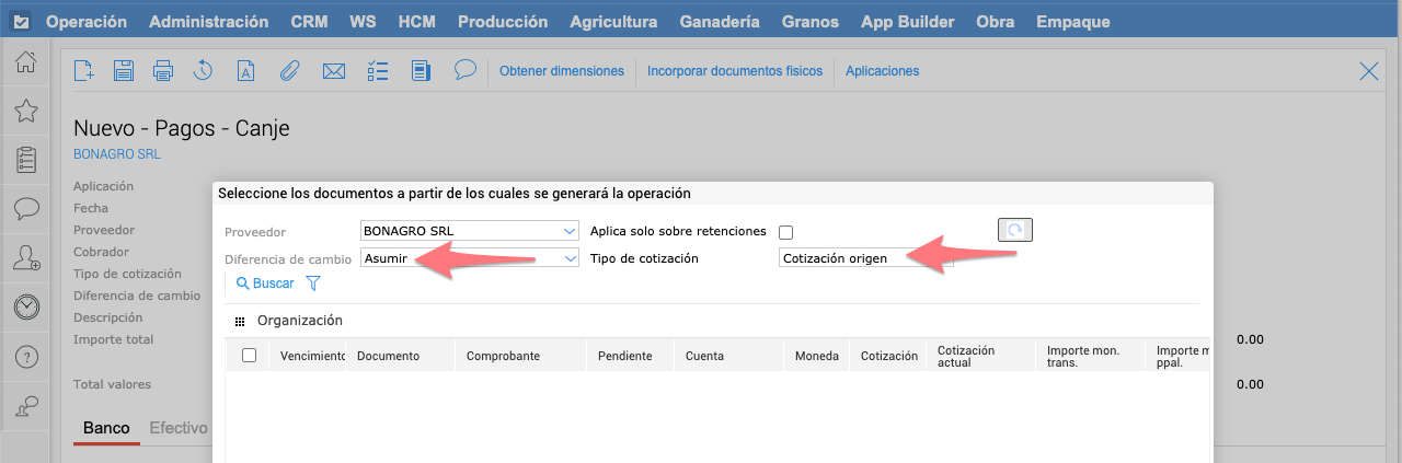

6. Ya definidos los documentos que necesitamos aplicar entre sí (facturas de compra, notas de débito y liquidaciones) vamos al menú de operación > Tesorería > Órdenes de pago.
Daremos de alta un documento de “Pagos - Canje” con asistente seleccionado todos los documentos que queremos aplicar entre sí.
Esto no quiere decir que se va a realizar un pago sino que es una alternativa práctica para aplicarlos sin tener que hacer cambios de moneda en cada uno de los documentos.
En el asistente filtramos por el proveedor, se define “Asumir” diferencia de cambio y en tipo de cotización “cotización de origen”. Después de esto se seleccionan todos los documentos a aplicar. De esta forma podemos asociar las liquidaciones de granos en pesos con las facturas de compra y ND en dólares.

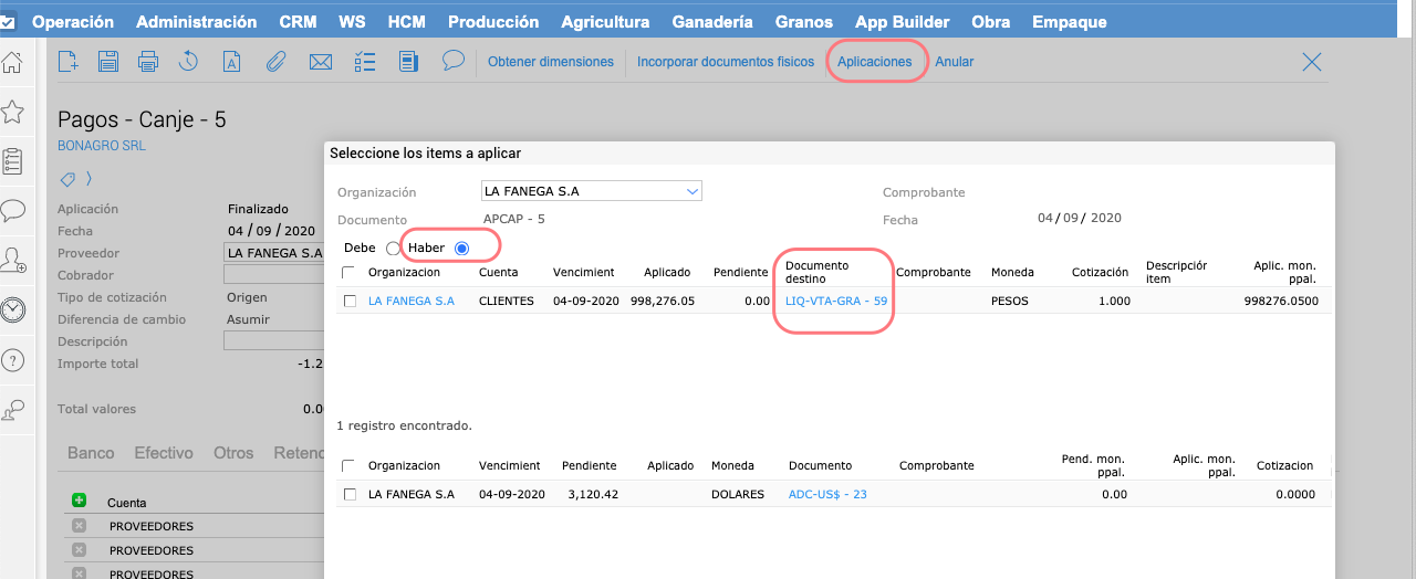

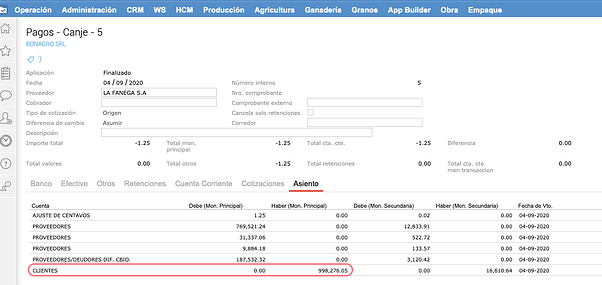

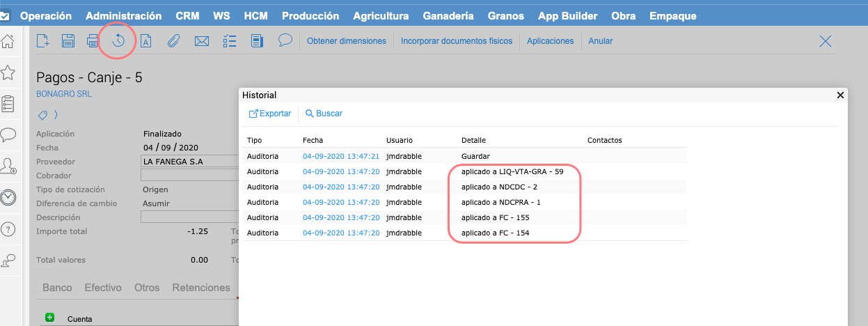

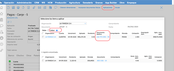

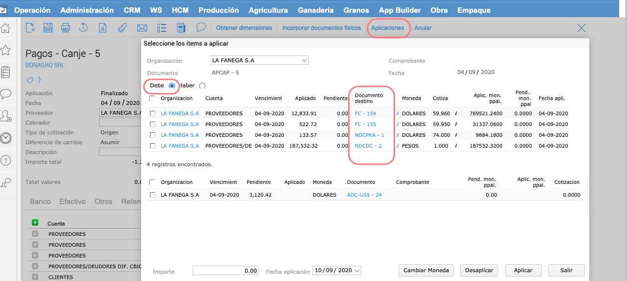

En el historial del documento generado se pueden visualizar los documentos aplicados:

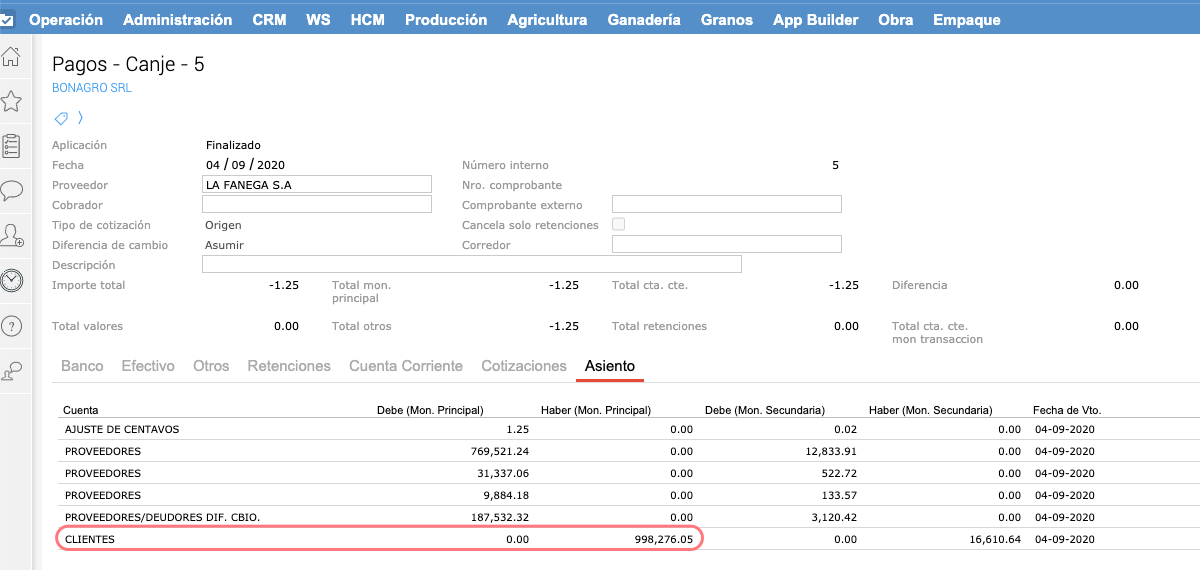

y desde la opción de “Aplicaciones” del documento se pueden detallar los documentos aplicados al debe y al haber.
Solapa debe:
Solapa haber:
7. Verificar saldos nuevamente en la cuenta corriente del cliente/proveedor.
Si hay diferencias lo más probable es que las cotizaciones en los documentos no sean coincidentes.

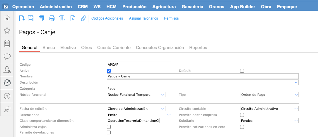

Configuraciones

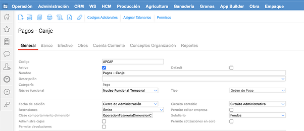

Crear un nuevo tipo de documento con categoría “Pagos”.
Este será el documento que asocie las liquidaciones de venta de granos con las facturas y notas de débito de compra emitidas por el canjeador.

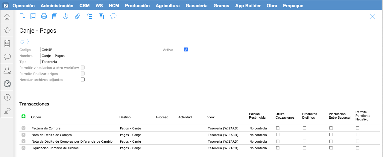

Crear un nuevo workflow de tipo “Tesorería” para la aplicación de los documentos.
Agregar en origen las facturas de compra, notas de débito y liquidaciones. En destino el nuevo documento creado en el paso anterior:
