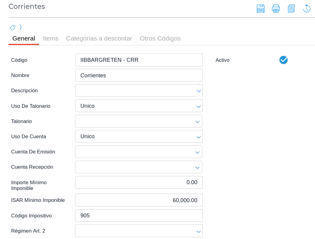

IIBB Argentina Retenciones

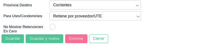

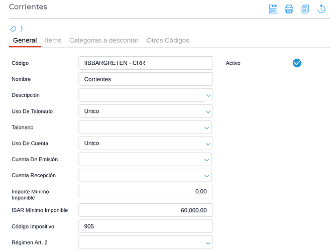

Solapa General
Solapa Retenciones

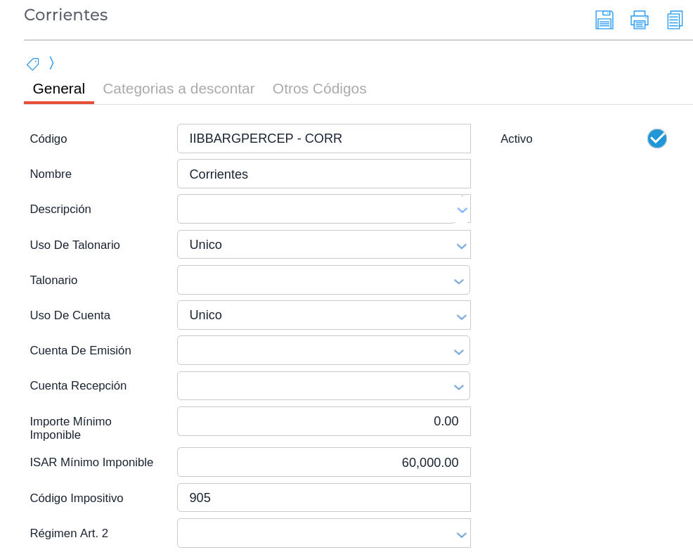

Concepto de Retención
ISAR Mínimo Imponible: Representa el umbral a partir del cual corresponderá practicar retención/percepción. Es decir, si el ISAR es mayor o igual a este monto se practicará retención/percepción, en caso contrario, de ser menor, no se practicará retención/percepción.
Para más información respecto a cada campo acceder al siguiente link:
Motor de Retenciones de IIBB - Configuración

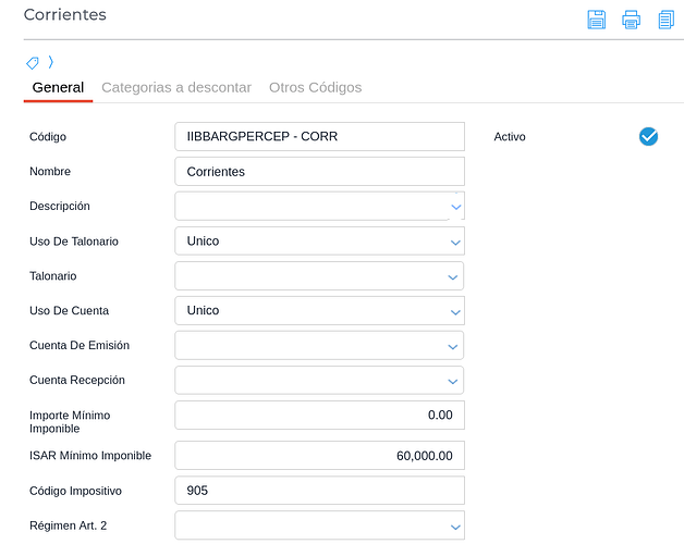

Solapa General

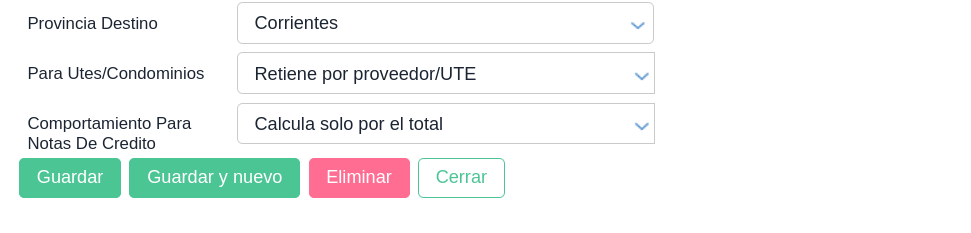

Solapa Retenciones

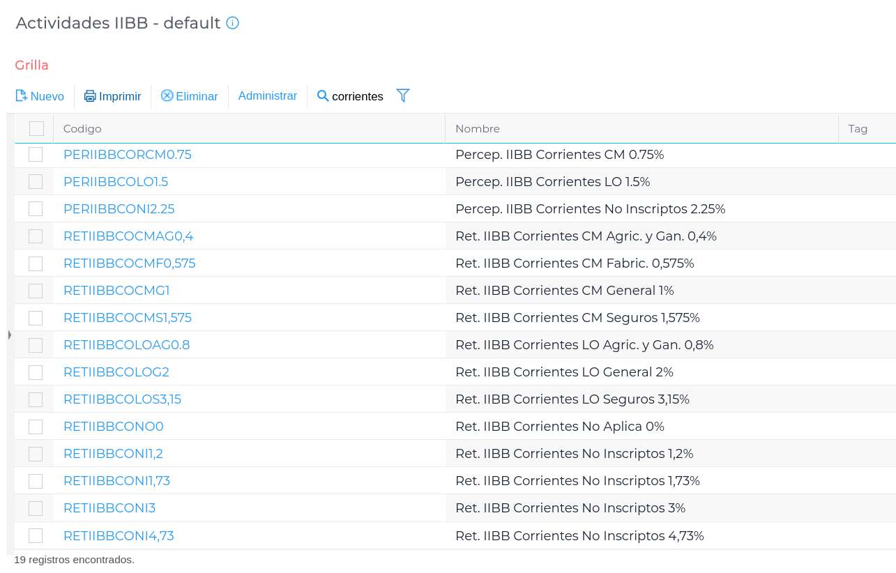

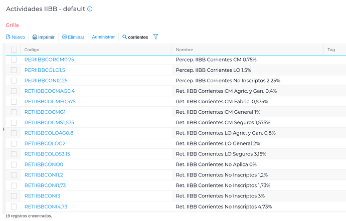

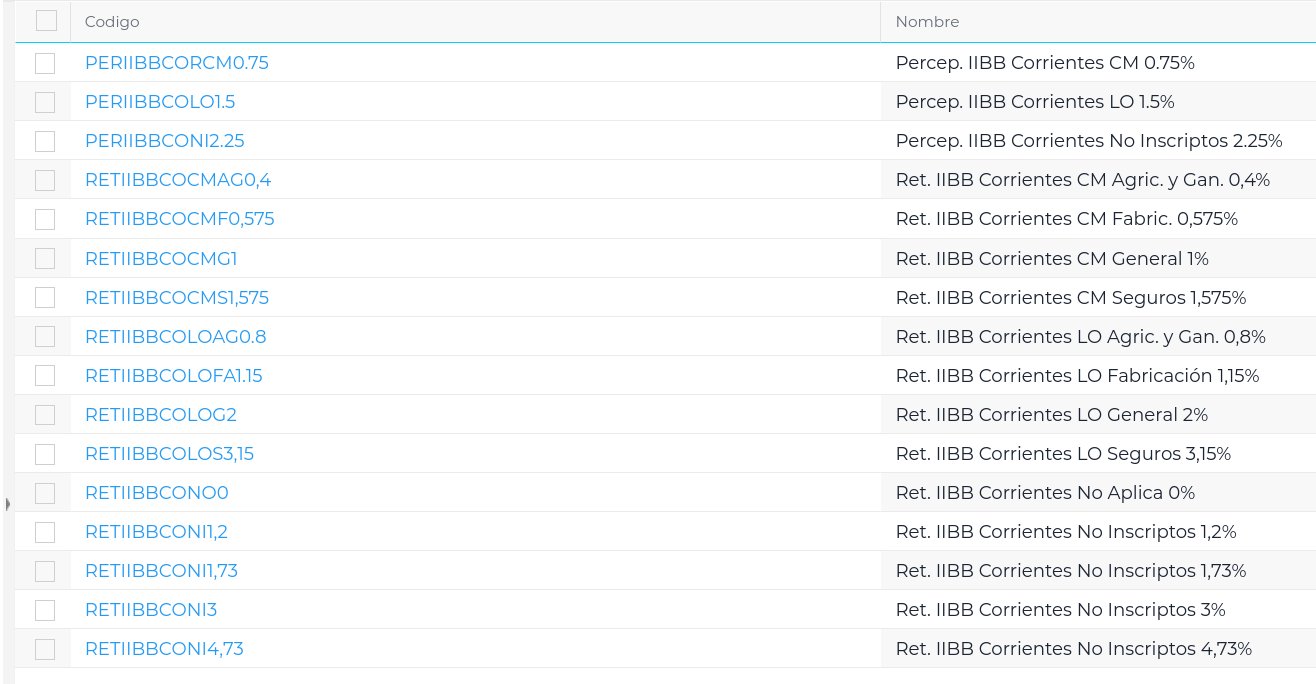

Actividades IIBB
Ruta: Menú → Gestión Empresarial → Impuestos → Actividades IIBB
Se deberán crear tantas actividades como sean necesarias. Por ejemplo:
Lógicamente, también deberá crearse una combinación de cálculo para esta actividad que aplique la alícuota que determine la normativa vigente (en el próximo apartado profundizaremos este tema)

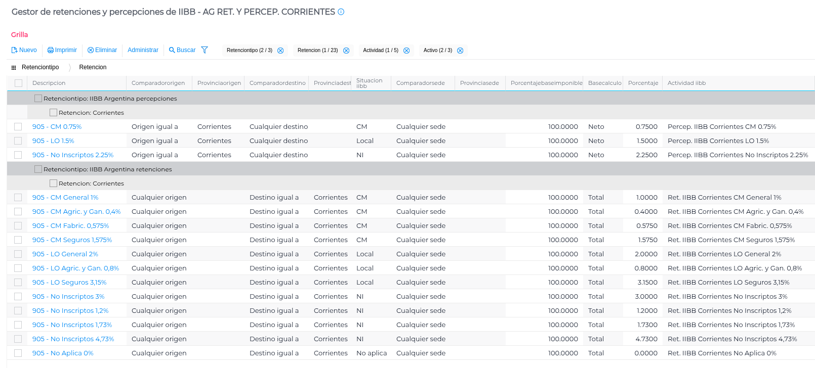

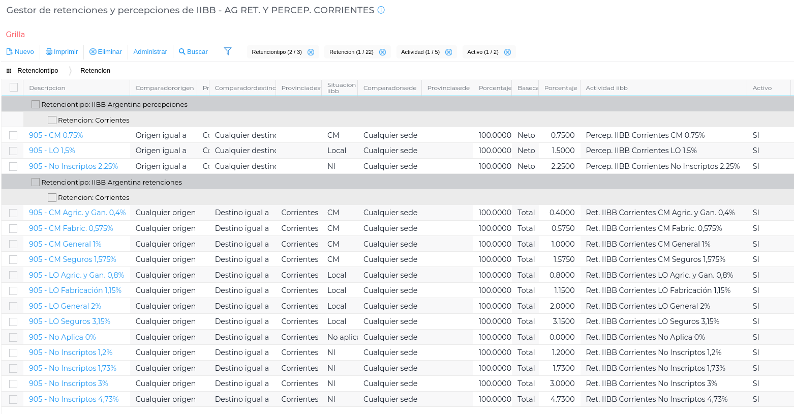

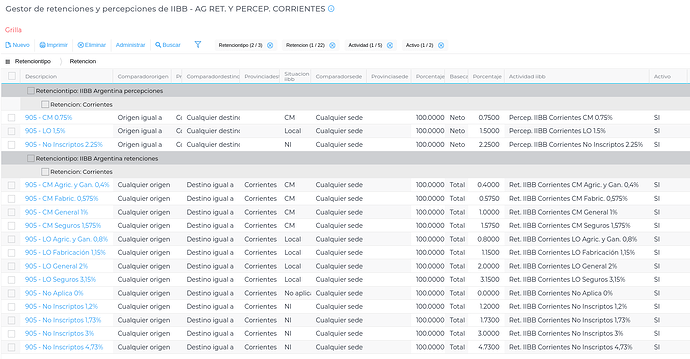

Gestor de Retenciones y Percepciones de Ingresos Brutos
Ruta: Menú → Gestión Empresarial → Impuestos → Gestor de Retenciones y Percepciones.

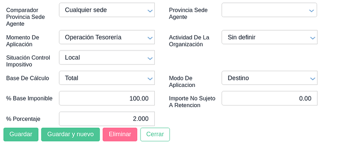

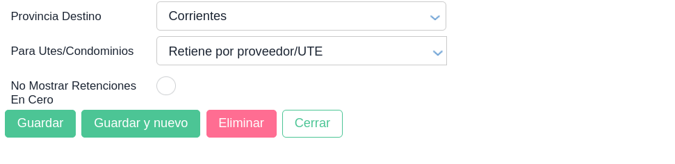

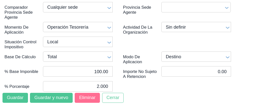

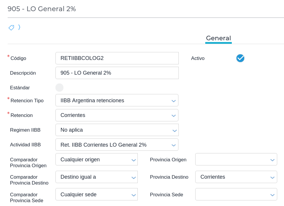

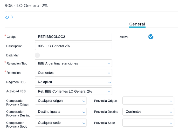

Se deberán crear tantas combinaciones de cálculo como sean necesarias para cada actividad. Por ejemplo:
A modo de ejemplo se expone una combinación de cálculo en concreto:
Solapa General

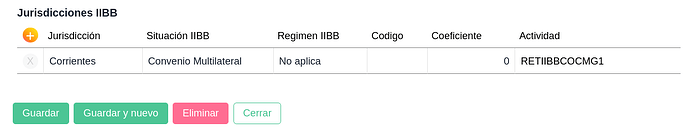

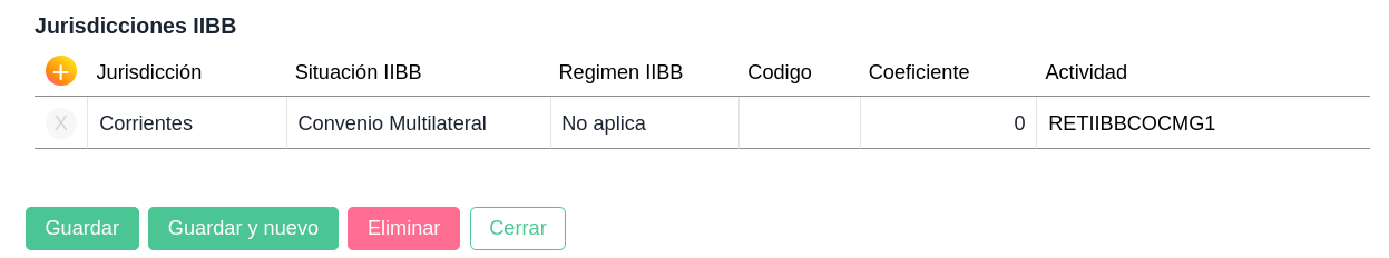

  • Jurisdicción, Situación IIBB y Actividad en la solapa Datos Impositivos de los clientes y proveedores.
Clientes/Proveedores (Solapa Datos Impositivos)
Ruta: Menú → Gestión Empresarial → Ventas → Clientes
Ruta: Menú → Gestión Empresarial → Compras → Proveedores
