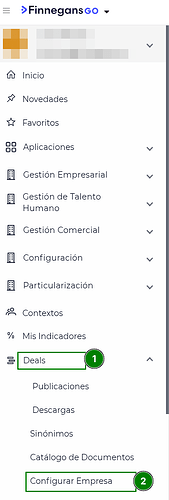

Como primer paso se debe activar la Empresa en Deals. Si la empresa no está activada, no se dispondrá del CFU (Clave Única Finnegans), la cual es esencial para enviar información y realizar operaciones dentro de Deals.
:round_pushpin: Menú > Deals > Configurar Empresa:
En “Configurar Empresa”, para habilitar la Empresa, se debe generar el CFU y Secret Key, para esto presionar en el botón “Activar”:

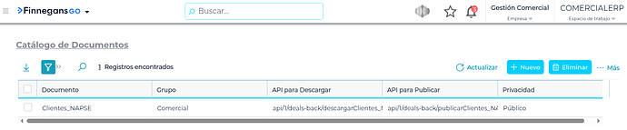

Documento “Clientes_NAPSE”

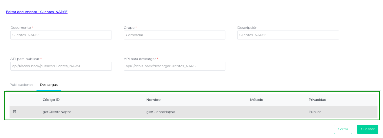

Este documento público, disponible en Deals, permite la creación y actualización de clientes desde Bridge hacia el ERP.

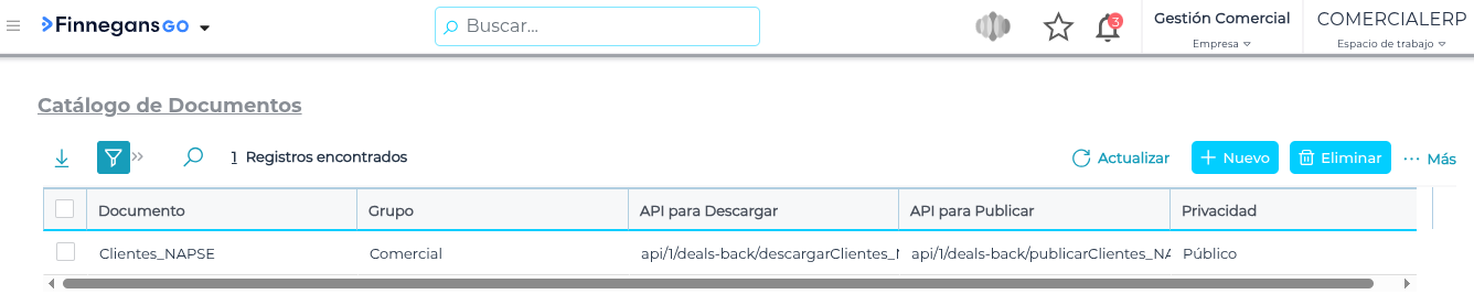

:round_pushpin: Menú > Deals > Catálogo de documentos:
Buscar el documento “Clientes”:
Método público de Publicación
Método público de Descarga

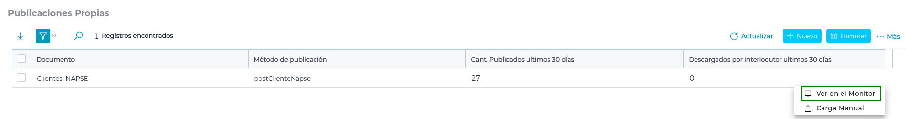

Configurar Publicaciones

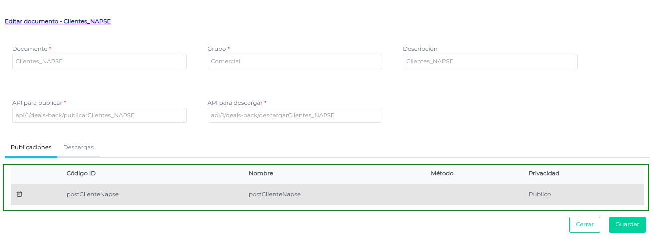

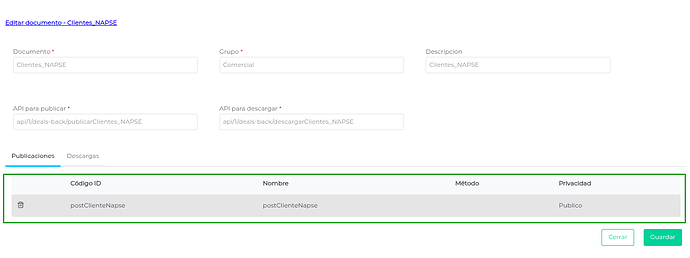

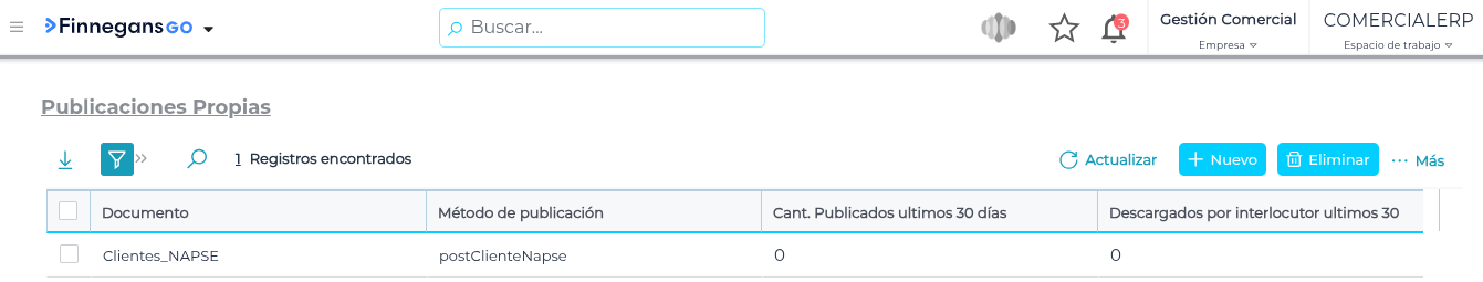

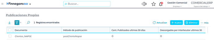

:round_pushpin: Menú > Deals > Publicaciones > Publicaciones Propias
  • Presionando el botón “Nuevo”, completando el campo “Documento = Clientes_NAPSE” y “Método de Publicación = postClienteNapse”, se crea el registro de integración:
    Configurar post

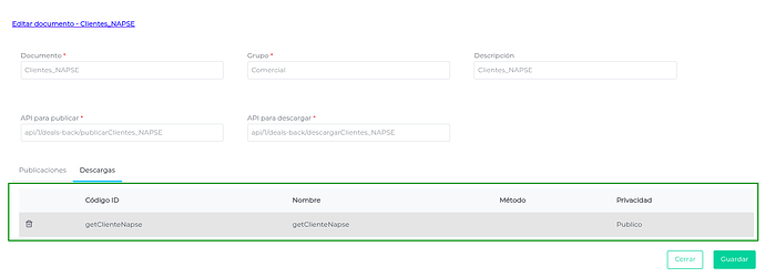

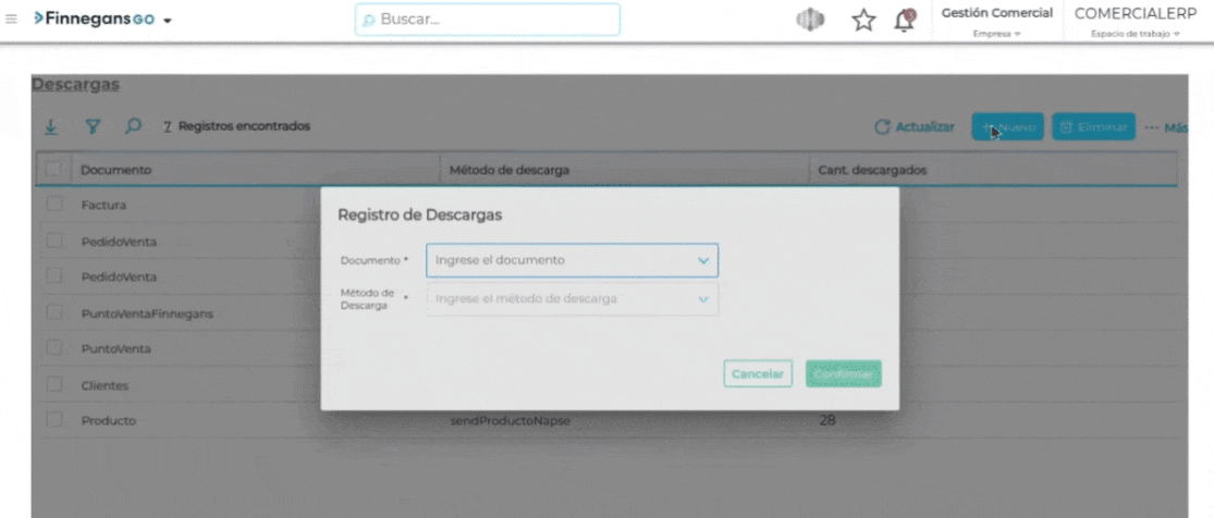

Configurar Descargas
:round_pushpin: Menú > Deals > Descargas > Mis Descargas
  • Presionando el botón “Nuevo”, completando el campo “Documento = Clientes_NAPSE” y “Método de Publicación = getClienteNapse” se crea el registro de integración.
    1

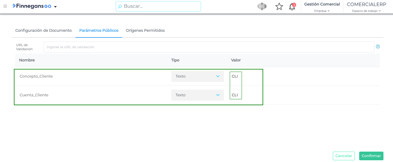

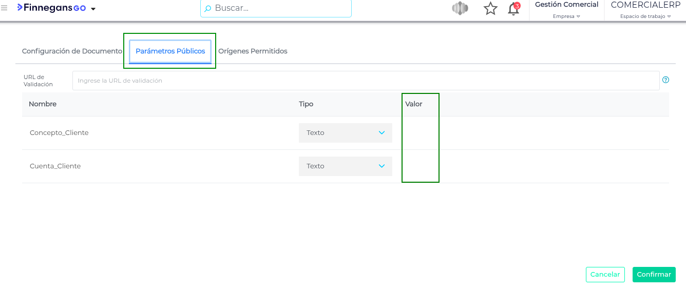

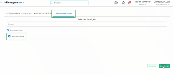

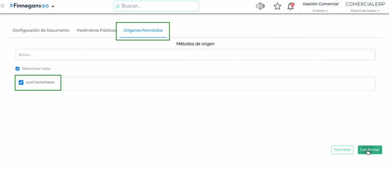

  • Dentro de getClienteNapse habilitar casilla “Activar Webhook” y en la solapa “Origenes Permitidos” habilitar el código del método de publicación: postClienteNapse, anteriormente configurado y los parámetros “Concepto_Cliente” y “Cuenta_Ciente” que harán posible transaccionar en el ERP con los Clientes creados mediante la integración.
    • Solapa “Parámetros Públicos”: los parámetros “Concepto_Cliente” y “Cuenta_Ciente” vienen datos por defecto, el campo “Valor” es configurable. Estos datos se deben tomar de los Maestros “Conceptos de Organizaciones” y “Cuentas”, respectivamente y son necesarios en la creación de clientes en el ERP:
Para acceder a los maestros de “Conceptos de Organizaciones” y “Cuentas” y obtener los codigos, seguir las siguientes rutas:
:round_pushpin: Menú > Gestion Empresarial > Contabilidad > Maestro > Cuentas
:round_pushpin: Menú > Gestion Empresarial > Contabilidad > Maestro > Conceptos de Organización

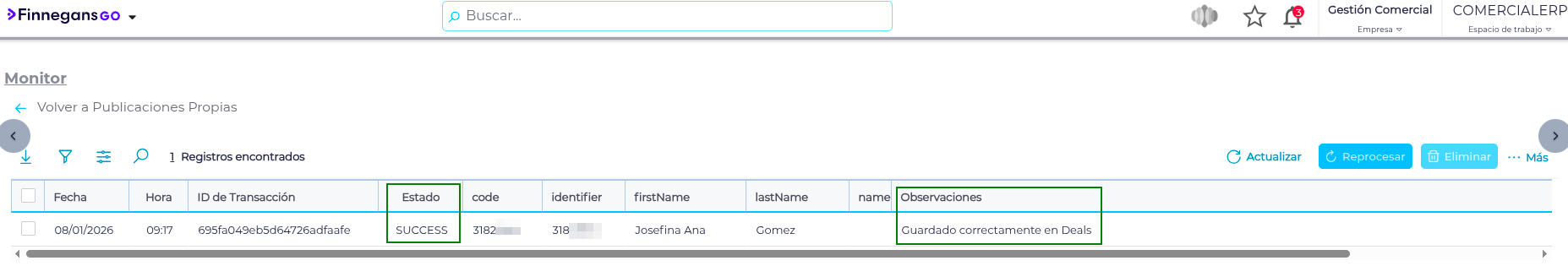

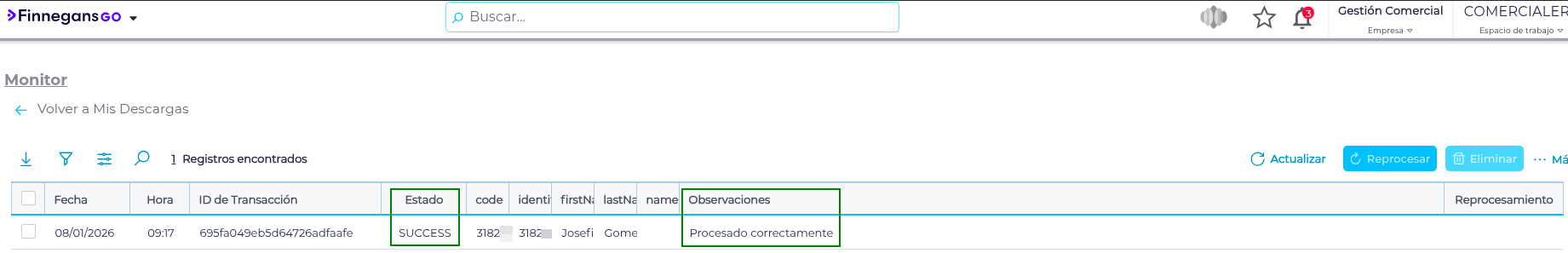

Después de configurar todo lo explicado anteriormente, para utilizar la integración solamente se debe crear o actualizar cualquier Cliente haciendo el envío a la URL de Publicación y verificar en el Monitor de “Mis Descargas” en Deals que el registro se haya procesado correctamente y enviado de forma exitosa o no al Maestro de Clientes del ERP.
  • Si los registros ingresan bien al ERP, se debe visualizar en la columna “Estado” el valor SUCCESS.
  • Si el registro quedó con error y no pudo ingresar a Finnegans, se debe visualizar en la columna “Estado” el valor ERROR.

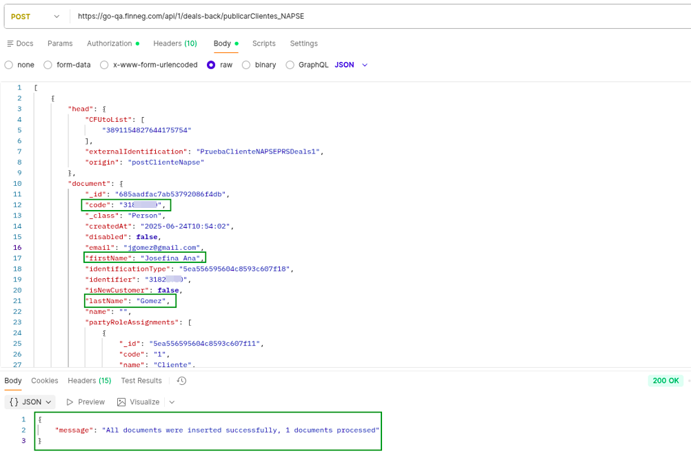

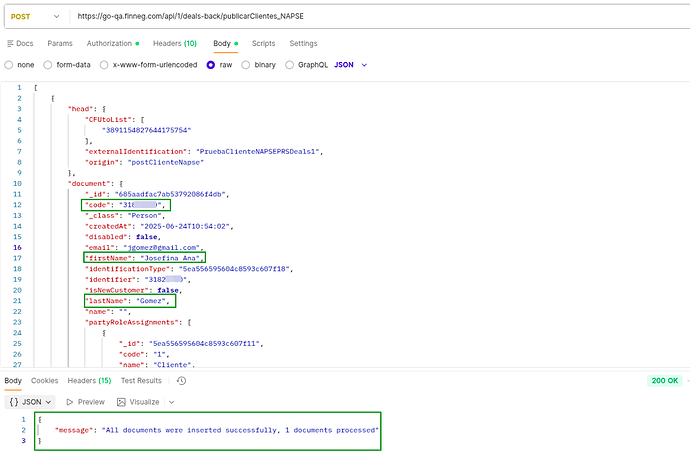

:bulb: Importante: además del Schema JSON que contiene la información para la creación o actualización del Cliente, siempre se debe completar para cada cliente el siguiente head, que contiene el CFU de la Empresa y el origen, correspondiente al código de Publicación de Deals:
        "head": {
            "CFUtoList": [
                "CFU"
            "externalIdentification": "Prueba1",
            "origin": "postClienteNapse"
  • En Postman se ejecuta un POST y se envía la creación de un cliente, ejemplo:
  • Monitor de Publicaciones:
Ir a los 3 puntos y seleccionar “Ver en el Monitor”:
El envío fue correctamente publicado en Deals:

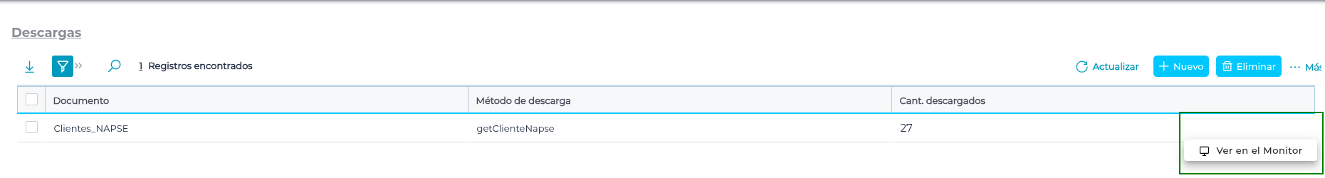

  • Monitor de Descargas:
Ir a los 3 puntos y seleccionar “Ver en el Monitor”. La descarga fue correcta en Deals y la información fue procesada de forma exitosa y enviada al Maestro de Clientes en el ERP:

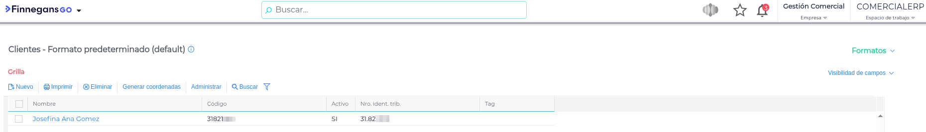

  • Maestro de Clientes:
El cliente se creó en el Maestro:
