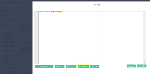

Luego, se debe generar una fórmula de usuario para el periodo deseado e incluir la siguiente expresión.
return Funcion.getNovedad("NOMBRE DE LA NOVEDAD");
Importante:
- El nombre de la novedad tiene que ser igual al de la novedad creada. Para facilitar su ingreso y no cometer errores de tipeo, se debe utilizar el botón Novedades del editor de fórmulas.
Buscar la novedad.
Seleccionar en el asistente la novedad requerida y verificar que se encuentre dentro de las comillas dobles.
Luego aceptar y guardar los cambios.
